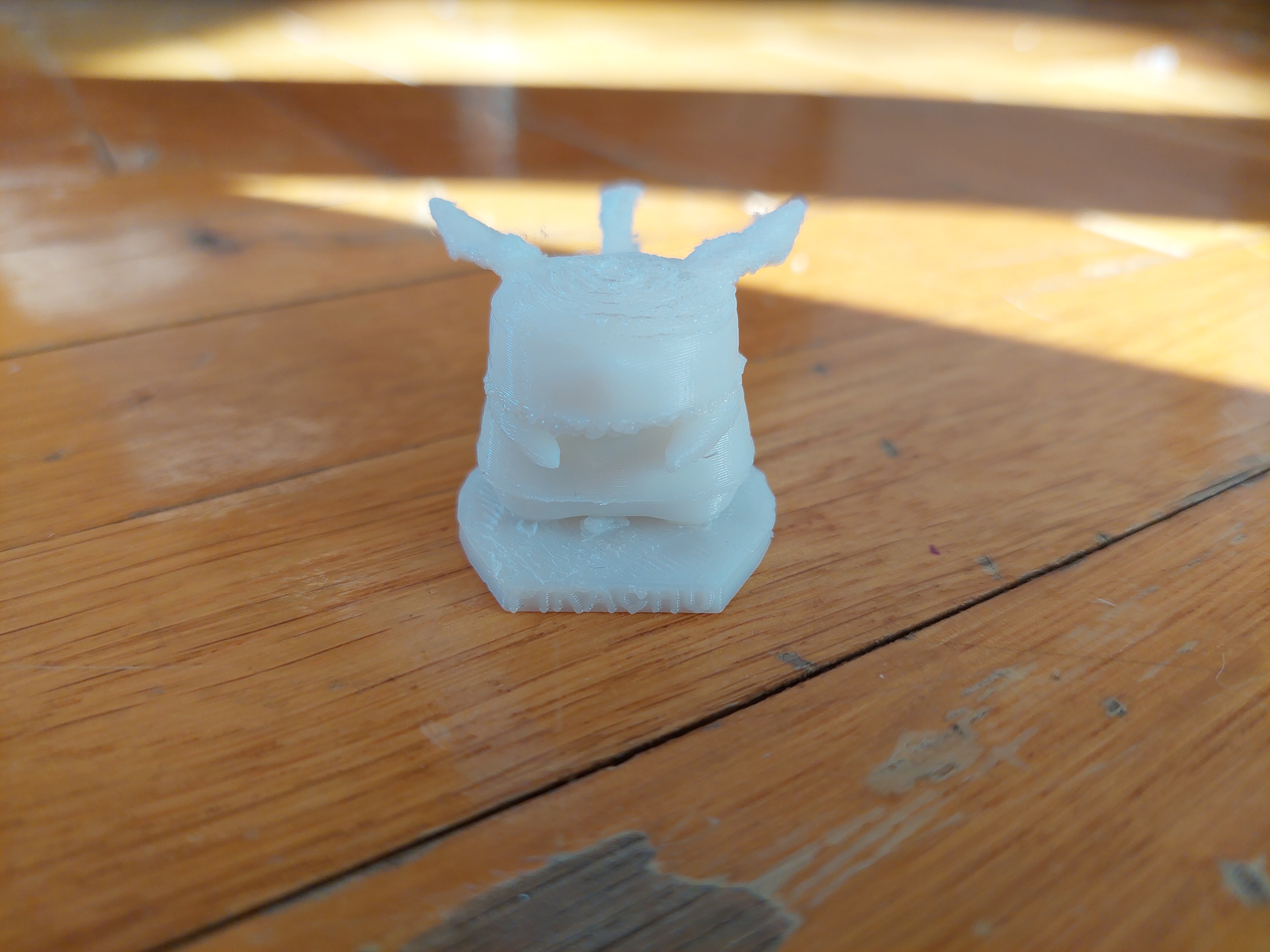

Arkadaslar bir sorum daha olacak. Ender 3 pro ile figur print etmeye calisiyorum ancak genelde son kisimlari duzgun basmiyor ve de figuru oldugundan daha basik bir sekilde basiyor. Ornegin togepi ve pikachu basmak istedim ikisinde de son kisimlar ciddi sekilde bozuk cikti, daha yuvarlak olmasi gereken bolgeler duze yakin cikti. Yapisma problemim yok cam tabla ve bally kullaniyorum herhangi bir oynama olmuyor. Sizce sorun ne olabilir? < Resime gitmek için tıklayın > < Resime gitmek için tıklayın >

Mili elle çevirin bir takılma vs var mı diye. Başka dilimleyicide yeniden dilimleyip yazdırın. Birde acaba z motorunun step kalibrasyonu yanlış

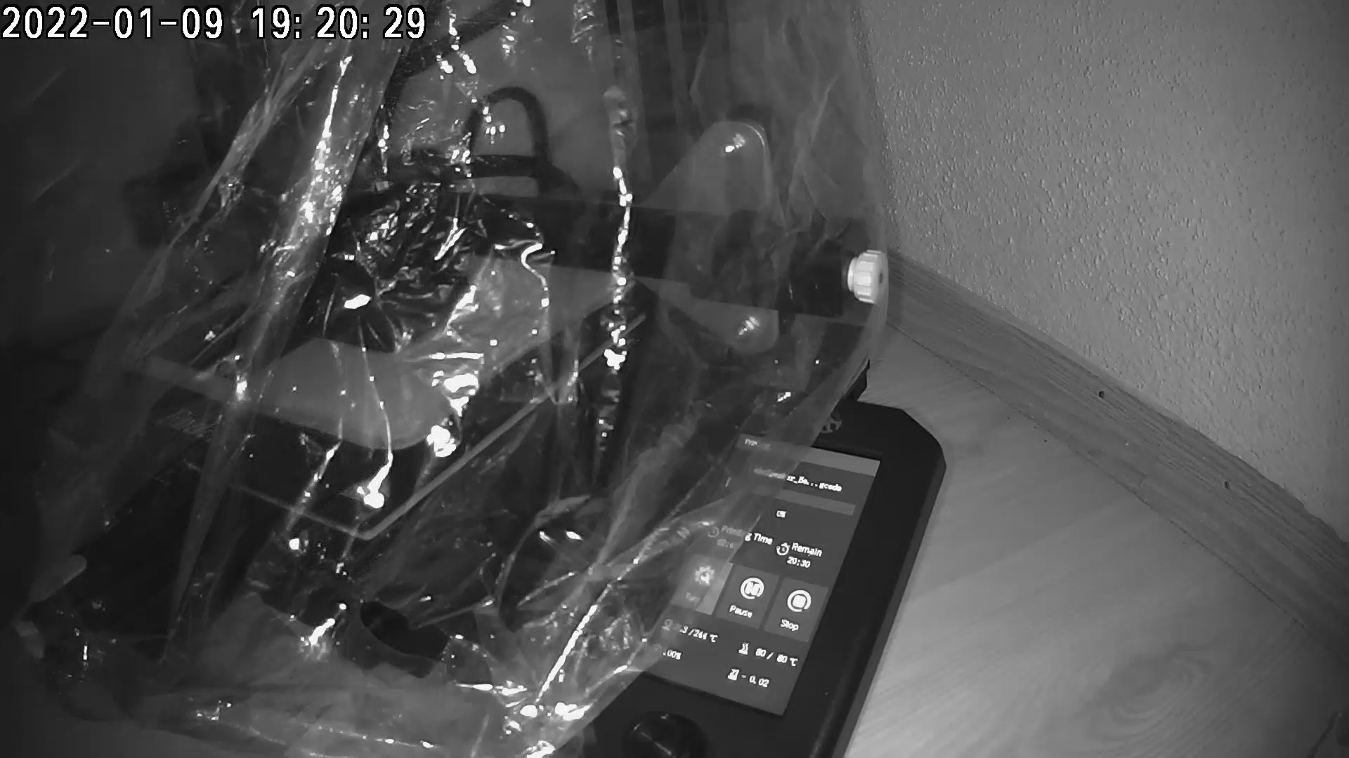

Naylon la kapatıp abs basıyorum ender 3 v2 ile. Hatta açık olarak ta sorunsuz tablaya yapıştıktan sonra abs pla farketmiyor Bende. İlk baskı da 4 köşeye parmakla bali sürüyorum tabladan kalkmıyor taş gibi hatta tabla derecesini ilk baskı bitince sıfır a çekiyorum. Soğuk alt kısım olarak taş gibi bali ile baskı yapıyorum. Ben yeniyim kendi kendime böyle yöntem buldum. Bali kullanan başka biri görmedim cam tabla olduğundan sökmesi sorun olmuyor. Baskı tamamlandığında tablayı 70 derece ısıtıyorum parça sökülüyor bali ısınınca salıyor kendini sonra hafif temizleyip yine bali tablada kalıyor o şekilde bırakıyorum sonraki baskıda kalan bali kalıntıları işe yarıyor çok sağlam tutuyor tavsiye ederim cam tablada, ama temizlemesi zor olabilir o yüzden ilk baskı kalkmadan hemen 2 3 köşeye bali bandırmak taktiğim. Yoksa abs asla yapışmıyor. Yanlışlıkla 2 kilo abs almışım bitirmeye çalışıyorum. Gerçi pla da yapışmıyor kolay bıktım bu yapışma derdinden tablaya yapışan herşey kusursuz basılıyor sa bu işin sorunu yapışma derdi sanırım.

Arkadaslar alternatifleri yazmis ben baska bir konuda uyarayim ABS yi basarken printerin bulundugu odada oturmayin ve o odayi cok iyi havalandirin. ABS havaya toksik partikuller yayiyor. PLAda bu partikuller ve zararlari cok cok daha az kabul edilebilir bir seviyede. Saglik onemli bunlarin etkisi 5-10 sene sonra ortaya cikar hic belli olmaz.

ender 3 v2 cam ile geldi normal ender 3 teki tabla daha iyi yapışır sanırım ama camında yamulmama özelliği var. bugün carefourdan giotto buldum şansa. onu denicem. normalde 5 kilo tinylab filament ile beraber almıştım yazıcıyı. 2 sini abs almışım bitirmeye çalışyıorum. bulunduğu oda kapısı kapalı hiç kimse yaşamıyor o odada :) hatta balkona kurcam ama soğuk havalarda zor basar diye düşündüm. sıcaklık önemli.
bu arada ender 3 24 saat çalışırsa 5 tl civarı elekterik yakıyor. akıllı slink priz ile kullanıyorum. kaç kilowat harcadığımı gösteriyor. kamera da var uzaktan izliyorum eğer baskı koparsa tabladan hemen prizi uzaktan kapatıyorum.

isi ilerletmissiniz masallah :) ilerde octoprint eklersiniz o dediginiz islemi otomatik yapiyor. Printi bir kamera izliyor bir anormallik gorurse printi durduruyor. ABS o konuda evet cok sikintili, ortam isisi gerekli. Fazla yuksek olmayan printlerde kendini belli etmeyebilir belki cunku print boyu alcak oldugunda tabla sicakligi kapsayabiliyor ama print yukseldikce o isi yukarlara cikamadigindan sorunlar orda belli olmaya basliyor. Oda isini iyi yapmissiniz eger kimse yasamiyorsa ozaman kapiyi pencereyi print bitince acarsiniz olur biter.
Bu arada camin yamulmama ozelligi yok :) Cam olupta kenari yada ortasi duz olmayan bir cok ender 3 kullanicisi var. Isininca maddeler genlesir sorunun kaynagi birazda orda onunda cozumu yani yamasi diyelim otomatik yatak ayarlama sizin printerda varmiydi o bilemiyorum ama yoksa da sikinti degil bu sekilde ogrenmeniz daha iyi olur.
