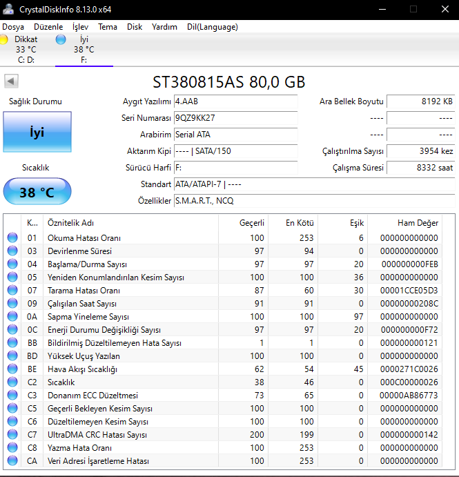

80 GB HARDDİSK CRYSTALDISKINFO DEĞERLERİ

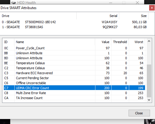

80 GB HARDDİSK HDDHEALTH DEĞERLERİ
80 GB HARDDİSK HDDHEALTH SMART DEĞERLERİ

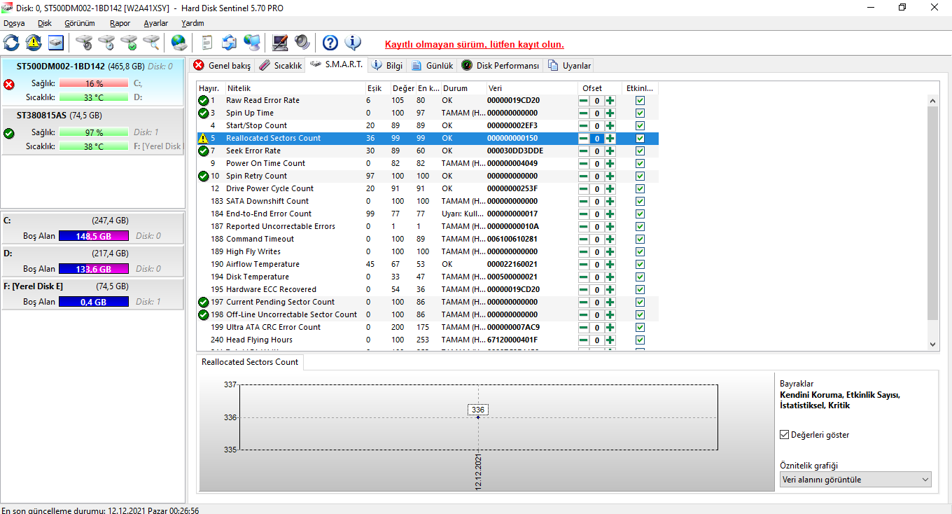

500 GB HARDDİSK HDSENTINEL DEĞERLERİ
500 GB HARDDİSK HDSENTINEL SMART DEĞERLERİ
500 GB HARDDİSK HDDHEALTH DEĞERLERİ
500 GB HARDDİSK HDDHEALTH SMART DEĞERLERİ
Evvvet şimdi nerden başlasam. İlk olarak lk resimden bahsedeyim bu aralar bilgisayarı her açtığımda ilk resimdeki bildirimden alıyorum. Sebebini bilmiyorum. Bugün oldu bu. Bilgisayarı kapattım ardından elektrik prizini çıkarmadım normalde kapatınca hep çıkardırdım. Tekrar açtığımda bu hata ile karşılaştım. Ama pek aldırış etmiyorum. Sonuçta sorunsuz olarak bilgisayarı kullanıyorum.
Gelelim diğer taramalara sadece hdsentinel sorunlu bu harddisk dedi. Diğer programlardan pek birşey gelmedi. Bu arada harddiskten arada gelen ses halen daha devam ediyor Hani bilgisayar kasasının fanını yağlamayınca ve uzun süre çalışınca ses çıkartır ya. Onun bi motor sesi vardır İşte ona benzer vuu diye bir ses. Kasayı hafif sallayınca ses gidiyor.
Birde hddhelath değerleri var. Mesela onda da harddisk sorunsuz gözüktü. Onun smart değerlerindeudma crc error bölümünde threshold kısmında 80 gb lık hardiskte birşey yok iken 500 gb lık harddiskin 36 diye bir değeri vardı. O da dikkatimi çeken bir diğer husus idi.

4 yıl (448 mesaj)
500gb diskte yeniden atanmış sektörler eşik değeri geçmiş, bad sector taramasında gözükmeyebilir ancak disk bazı bölgeleri bozuk olarak işaretleyip başka sektörleri yerlerine atamış. Bazen bozuk sektörler bu tip taramalarda gözükmeyebilir çünkü zor da olsa veri okuma yazma yapılabilir. Burada kritik olan o sektörlerde okuma yazma hızının yavaşladığını gözlemlemek.
Disk kısa zaman sonra kullanılmaz hale gelebilir de, yıllarca sorunlarını hissettirmeden çalışabilir de, ama girdiği patika iyi yere götürmüyor.
Kritik verilerin bulunmadığı veya yedeklerinin bir şekilde edinildiği depolama diski olarak kullanımı düşünülebilir.
