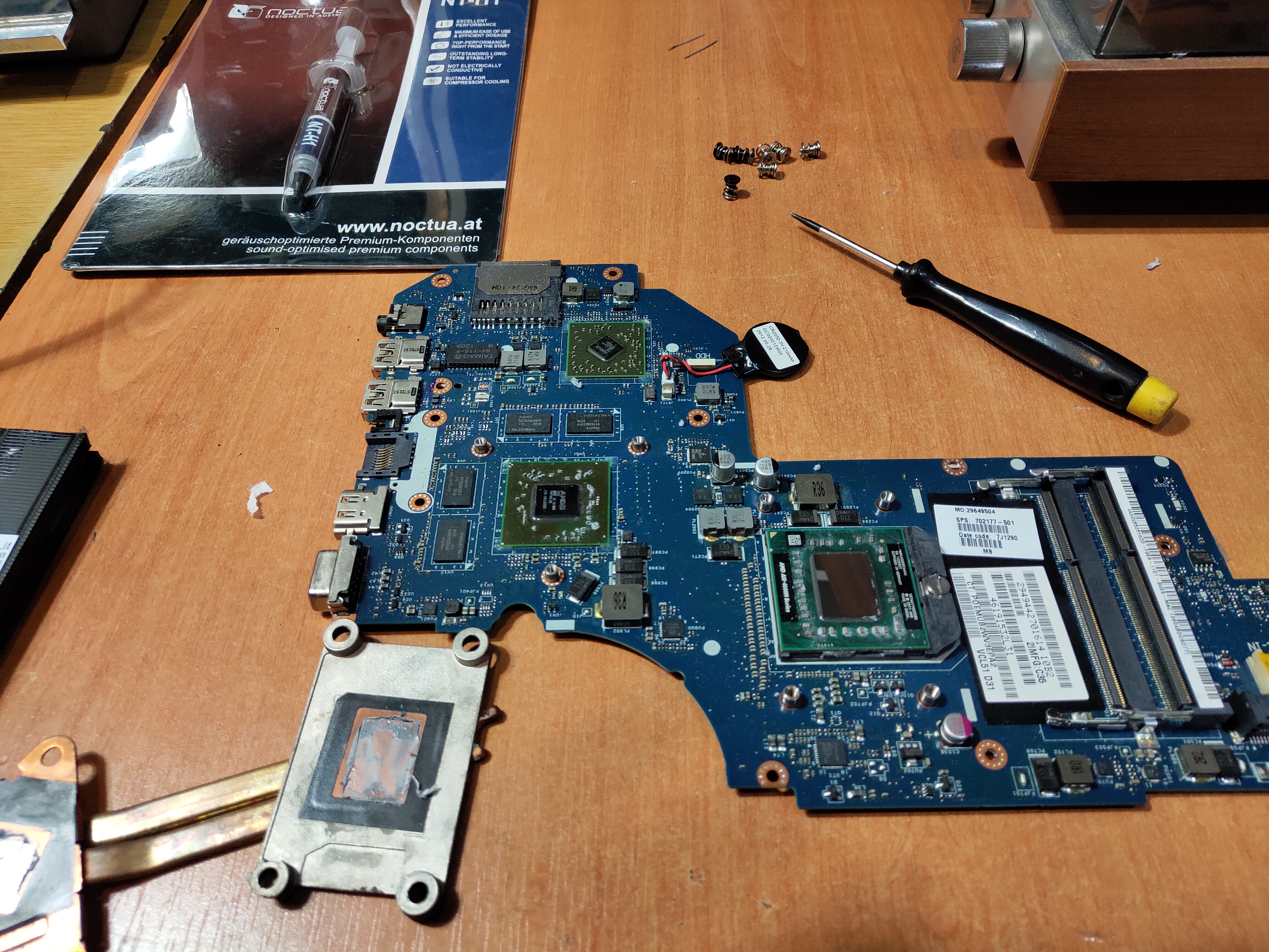

2 yıl önce macunlarını noctua nt h-1 ile yenilediğim amd gpu-cpu lu hp laptopu fan arızası sebebiyle tekrar açtım.macun sanki yeni sürülmüş gibi hiç bozulma yoktu.
