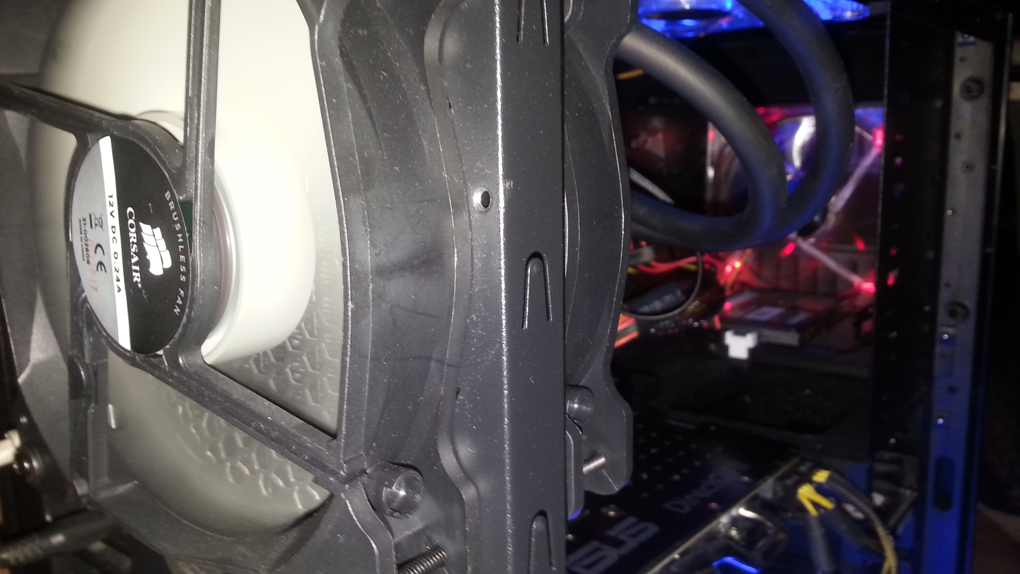

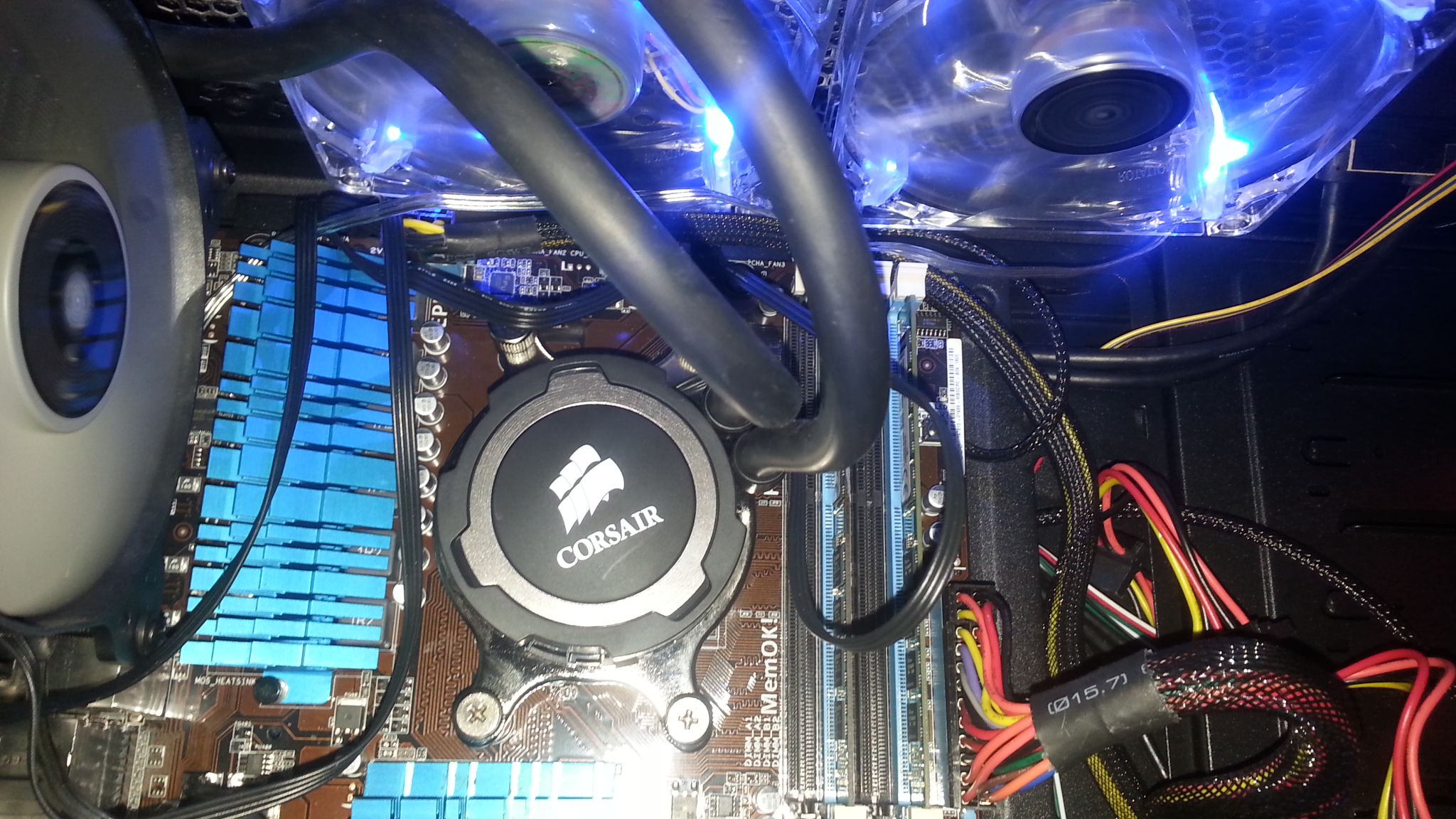

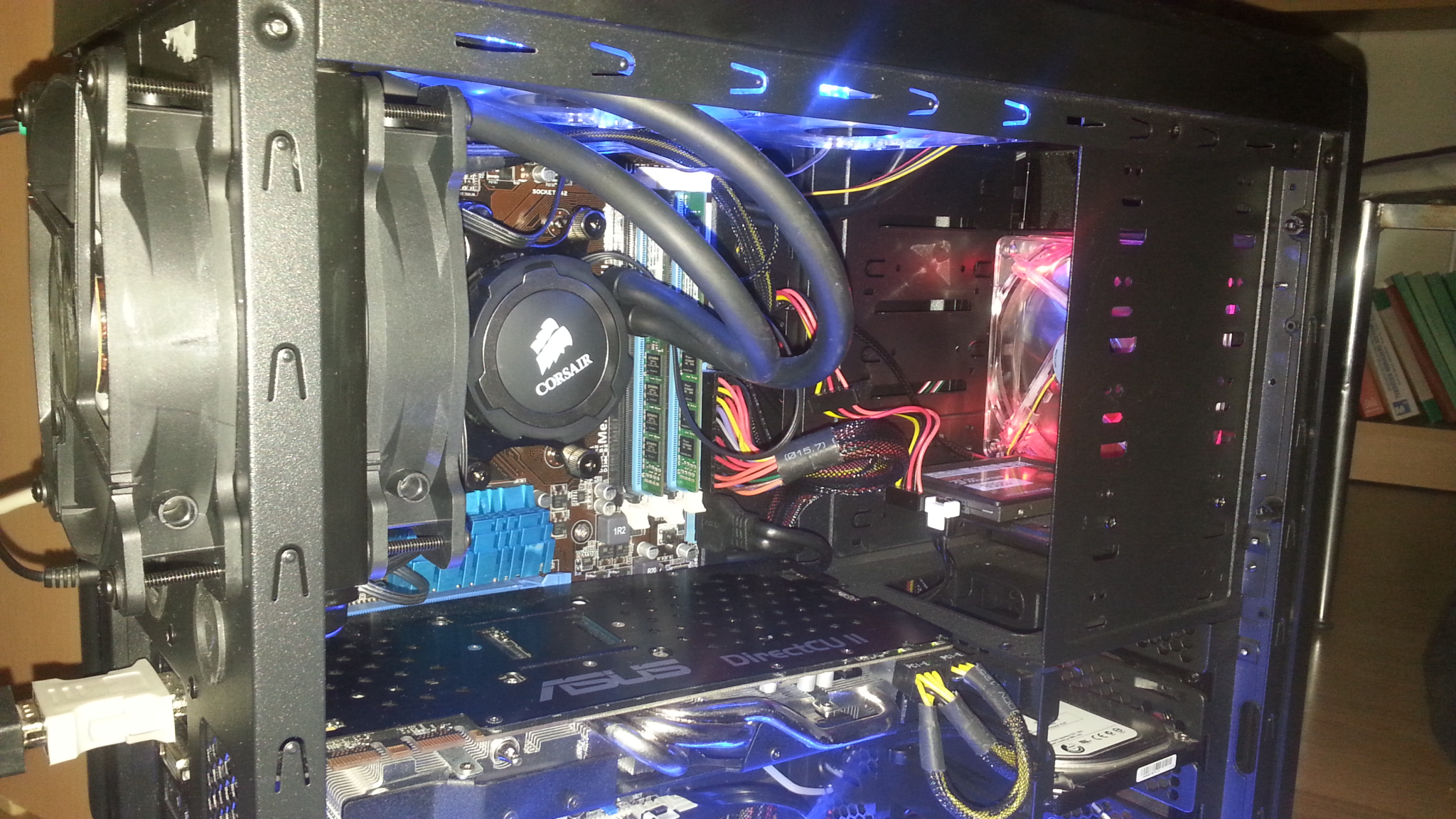

Muhtemelen şu an bir inceleme içerisindesiniz, bu yüzden evvela kolay gelsin diyeyim.
Şimdi kasa içerisinde bir revizyona giderek;
*2 fan arasına sıkıştırılan radyatör yüzünden kasanın üst arka kısmına fan takılmıyordu. Bende radyatör fanının bir tanesini kasanın dışına aldım. Bu sayede üst kısma 2 adet fan takma şansım oldu.
*Kasanın önündeki Dvd romu söküp orayada 120mm bir fan koydum ayrıca boşta 80mm lik bir fanıda psu nun üzerine bağlantısız bir şekilde koydum ekran kartının altında sıcak hava birikiyorsa dağıtsın diye.
(detaylı resimleride ayrıca paylaşacağım)
Ortam sıcaklığı 23 ile 35 derece arasında,
İlk açılışta Cpu sıcaklığı 24-41 derece arası, mause kıpırdatmazsam ( oda sıcaklığının 24-27 derece olduğu zamanlarda) 19 derecelere kadar iniyor.
İnternet / vido /müzik işlemleri sırasında ise (oda sıcaklığı 29 derece ve üzerinde) tavan sıcaklığı 50 leri buluyor. (50 dereceyi görüyor derken 50 dereceye zıplayıp tekrar 41 -39 -27 v.s. oluyor. Bu zıplamalarda sanırım arka planda çalışan işlemlerin yükü neticesinde oluyor)
Oyun açtığımda ise 57-60 dereceleri görüyor (hava soğutmada bu oran 65 civarıydı)
Ama yinede cpuyu eski macunundan (kırtasiyeden alınma 10 TL lik markasız macun) tam ayrıştırmadan H75 nin bakır blok üzerindeki macunuyla kısmen karışmış halde kullanıyorum. Belkide iyce strelize edip, piyasadaki kaliteli macunlarla denemek daha mantıklı olacaktır.
Derece biraz dandik ama elden gelen bu
< Bu mesaj bu kişi tarafından değiştirildi BORUBEY06 -- 27 Haziran 2014; 21:46:12 >

@BORUBEY06
Güç kaynağı üzerindeki fan fuzuli olmuş.Eğer vaktin varsa tavsiyem şöyle yap: radyatör üzerindeki fanların yönünü değiştir ve rada dışarıdan taze hava gelsin. Kasaya giren sıcak havayıda üstteki fanalr dışarı atsın.Normalde kasa üstünde yer olsaydı mesela benim tavsiyem şu olurdu.Arka fan içeri üflesin ve oradan gelen taze havada yukarıdaki radyatöre giderecek sıcak havada üstten dışarı çıksın. Ama üst tarafta yer yok.

Esasen radyatörün su giriş borularını ekran kartına bakacak şekilde ayarlayınca üst kısma 2 fan rahatlıkla sığdı. Dediğiniz gibi kasa içerisine + fan eklemenini hiçbir faydası yok, var olan fanı kalitesiyle değiştirmenin ise çok faydası var. DIşardan hava alma konusunda tek çekincem kası içinin toz ile dolması. Şu an Cpu sıcaklığı 30 lardan aşağı nadiren iniyor.. 4.5 ghz O/C li stabil. Dediğiniz gibi bir deneyim fan yönlerini değiştirip.
Bu mesajda bahsedilenler: @OneTreeHill
