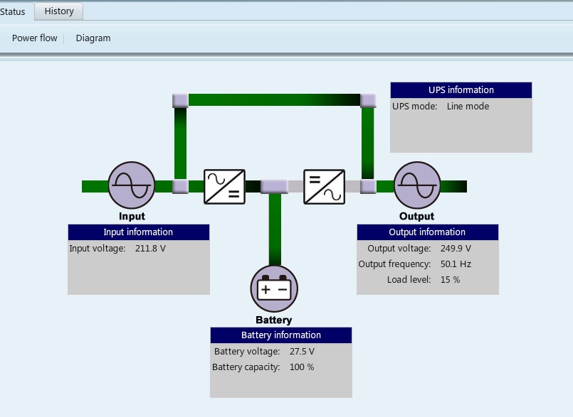

UPS Yazılım Ekranı
UPS Şebeke Elektriğine Bağlı Durumu
UPS Akü Modunda Çalışma Durumu

Voltaj olayına gelirsek, son 1-2 haftadır günde 10-15 dakika belirli aralıklarla fan elektrik olmasına rağmen çalışmaya başladı.
Ekran görüntülerinde görüldüğü üzere giriş voltajı 220 V'nin altında. Durumu Emerson Teknik Servisine ilettim. Voltaj düşüşlerinde fanın çalışmasının normal olduğunu söylediler.
Ayrıca UPS'i kullandığım oda da tek bir priz olduğunu ve doğal olarak çoklu priz kullandığımı söyledim. Herhangi bir sakıncası olmayacağını söylediler.

Yalnız bu cihazın regülasyonu çok kötü gözüküyor, giriş voltajı 213volt çıkışı ise 251volt. Kullandığımız cihazların arkasında genelde 220Volt- 240volt yazıyor. Bu değerlerin dışı cihazları zorlayacak dolayısıyla UPS almanın elektrik kesintisi haricinde bir faydası olmayacak. Madem o kadar para veriyorum regülasyonuda doğru düzgün yapmasını beklerim.
Türkiyede avrupa birliği zamazingosu sebebiyle şebeke gerilimi 230volta çıkarıldı ve yıllardır 230volta ayarlı cihazlar getiriliyor. Elimdeki cihazın bir tanesinde sağlıklı çalışma tolerasında şöyle demiş 230V(-%10,+%5).
Yani 230voltun yüzde10 aşağısında(min207Volt) ve yüzde5 yukarısında(max 241volt) dahi sağlıklı çalışır. Ama maşallah ups 251 volt vererek cihazı öldürmek istiyor sanki.
@InsideR ın attığı resimde voltaj regülasyonu kusursuz gözüküyor giriş 214V çıkış 229,8Volt. Fakat oda Liebert® GXT MT+ on-line 1 kVA modeli yani online bir model. Acaba aküler iş görmez hale gelince regülasyonu yine güzelce yapabilirmi soru işareti kaldı aklımda.

Voltajın dengesiz olduğu ara aynı hat üzerinde elektrikli şofben çalışıyordu. O kapanınca voltaj 223 civarında sabitleniyor.
