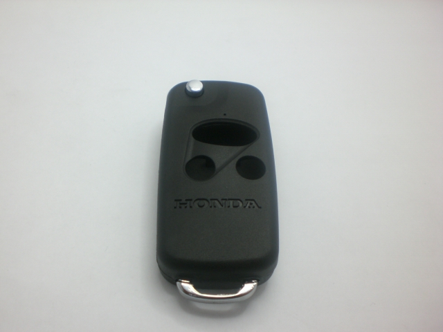

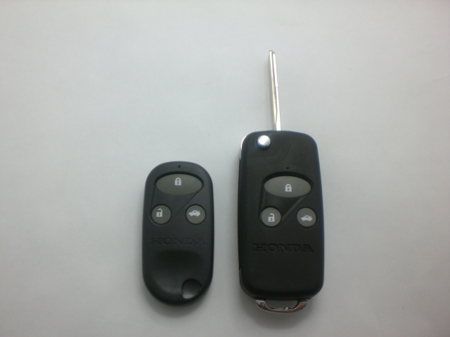

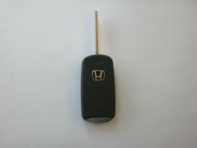

Sustalı Anahtar - Çakılı Kumanda Kabı
Öncelikle sustalı kumanda fonksiyonları nedir ona bakalım sustalı anahtarlar kimi tabirle çakılı kumandalar kullanım açısından pratik ergonomik olması sebebiyle bir çok insan tercih etmekte eski tip araçda kumanda ayrı anahtar ayrı idi buda kullanım zorluğu oluşturmaktaydı bu nedenle eski tip anahtar ve uzaktan kumandaları birlrştirmek için yeni çevirici dediğimiz aparatlar yapılıyor amaç eski kumandalarda fazla yer kaplayan bir birine çarpınca ses çıkran çirkin görüntüdeki anahtar ve kumandaları birleştirip şık ve kullanışlı bir hale getirmektir
1; kumanda ve anahtarınız ayrı ayrı ise hondalarda oldugu gibi kumanda örnegimizi honda dan verdik hondalaradan devam edelim bu diğer araçlar içinde geçerli kumandanız orjinal honda kumanda ise bizim sallama kumanda diye tabir ettiğimiz kumandalardır bu kumandalar sadece kendi orjinal kumandası olmadan kopyalanamadığından bizdeki sustalıya sadece iç kısmını alınarak koyulabir
2; sonradan takılma oto alarm kumandası ile anahtarın birleştirilmesi; a: bu durunda alarmmınızın markasına göre seceğimiz akıllı sustalı bir kumandaya sizdeki eski kumandanızın bilgilerini atıyoruz eski kumandamız size yedekte kalıyor b: yine aracın marka ve modeline göre anahtarın uç kısmı yani metal kısmınıda seçip sustalı kumandamıza monte ettikten sonra anahtar makinamızda ucunu çekiyoruz c: son işlem immobilizer yani anahtarınızın içindeki çipi cıkarıp yeni sustalı kumandanıza takıyoruz isterseniz eski anahtarınızdaki çip kalır yeni bir çip yaparak sustalı kumandanızın içine koyabiliriz böylelikle eski anahtarınız ve kumandanıza hiç dokunmadıgımız için onlar yedekte kalır siz yeni yaptırdıgınız sustalı kumandanız ile anahtarınızın tüm fonksiyonlarını yerine getirebielirsiniz.
3; araçınız anahtarının fabrikadan çıkış hali sustalı ve arızalı ; orjinal kumandanız sustası acılıp kapanmıyorsa muhtemelen içindeki yay yada onun etrafında ki parcalardan biri kırılmış olabilir veyahut basma butonları yıprandı bunun tek caresi bizdeki mevcut sizin sustalı anahtarınıza uyumlu bir kumandaya arızalı anahtardaki elektronik devreyi ve çipi alıp yenisine yerleştirmektir. eger bu işlem için işyerimize gelmiyorsanız şehir dışında iseniz bizim göderecegimiz kumandaya sizeki eski kumandanın elektronik devrelerini aktarark ve kumanda uçunu takarak yapabilirsiniz kumanda ucunuz sabit ise eski anahtardan örnek alınarak yeni uç çekilmesi gerekir bunun içinde yakınlarınızdaki bir anahtarcı ile konuşmanız bunu yapıp yapamayacagını sormalısınız.
Mevcutta hiç kumandanız yok anahtarınız kapıdaki anahtar yerine sokup öyle acıyorsanız ve uzaktan kumanda ile açmak istiyorsanız bunu için iki yöntem var birincisi aracınıza oto elektrikçisinde ( biz yapmıyoruz ) yeni bir oto alarm taktırmanız taktırdıgınız alarm kumandası ile bize geldiğinizde biz sustalıya cevirebiliriz ikinci yöntem ise eger araçınızda önceden uzaktan açma fonksiyonu var ve çalışıyorsa yeni bir orjinal uzaktan kumandalı anahtar yaptırmak bu durumda da mutlaka araçla gelmeniz gerekmektedir çünkü çip yapabilmek için araca bilgisayarlara bağlanarak yapıyoruz.
