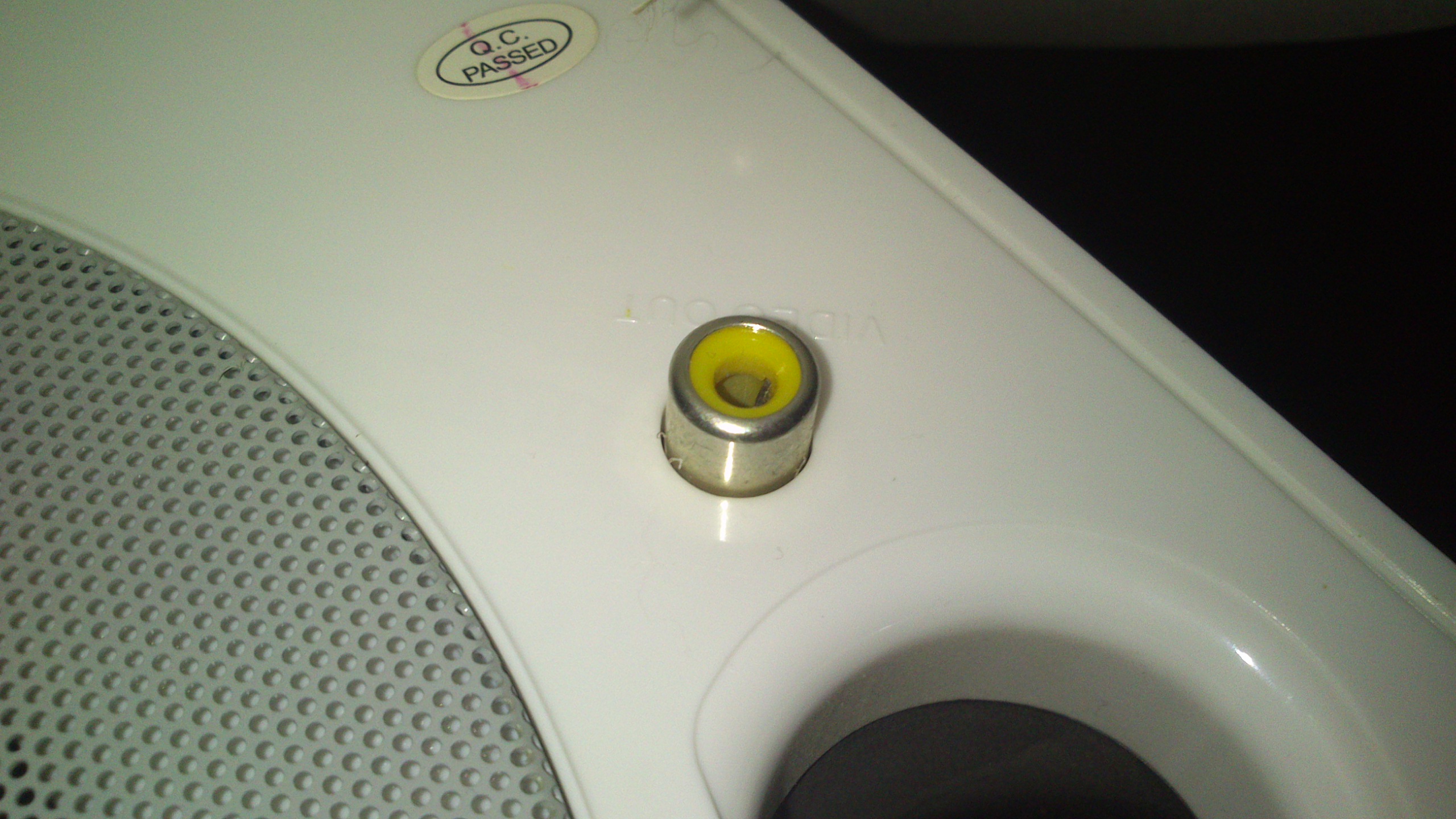

herkese merhaba elimde hyundai ms 5100 ipod dock var. geçen gün annem televizyon hoparlorlerini çöpe atmış bir işe yaramadıgını sanıyormuş. bende elimdeki bu ipod dock unu televizyon hoparloru olarak kullanabilirmiyim? nasıl yapmam gerekiyor?
belki çıkışlarına falan göredir diye ürün özelliklerini yazayım:

hoparlorde 2 adet çıkış var resimlerini çektim:
nasıl televizyon hoparloru olarak kullanabilirim?

Televizyondan ses sistemi çıkışı olur. Kırmızı ve beyaz RCA çıkışı onlar bir dönüştürücü ile 2,5mm jack'a çevirin. Line-in'e bağlayın sonra televizyonda ses ayarlarından çıkışı ses sistemi yapın olur.

evet doğruu, dock cihazınızın lıne ın girişini kullanacaksınız.. şu kablo ilehttp://www.depodijital.com/2RCA-35MM-STEREO-ARA-KABLO-5MT,PR-707.html bu kablo ile tv nizin audıo out çıkışına yada uydu alıcınızın audıo out çıkışına bağlayınca ses alırsınız. Eğer tv de sağdece kulaklık çıkışı varsa,, iki tarafıda 3.5mm olan kablodan almalısınız.http://www.yollasepete.com/urun/35mm-Erkek-Erkek-Stereo-Kablo_sch.jpg

cevabın için çok teşekkür ederim. bu kablonun ismi nedir tam olarak? yarın teknosaya gidip alacağım.
12 yıl
teknosa değilde,, elektronik yedek malzeme satışı yapan yerlede daha uygun alabilirsiniz..
1. kablo; RCA to 3.5mm stereo audıo kablo.
2. kablo; 3.5mm to 3.5mm stereo audıo kablo.
