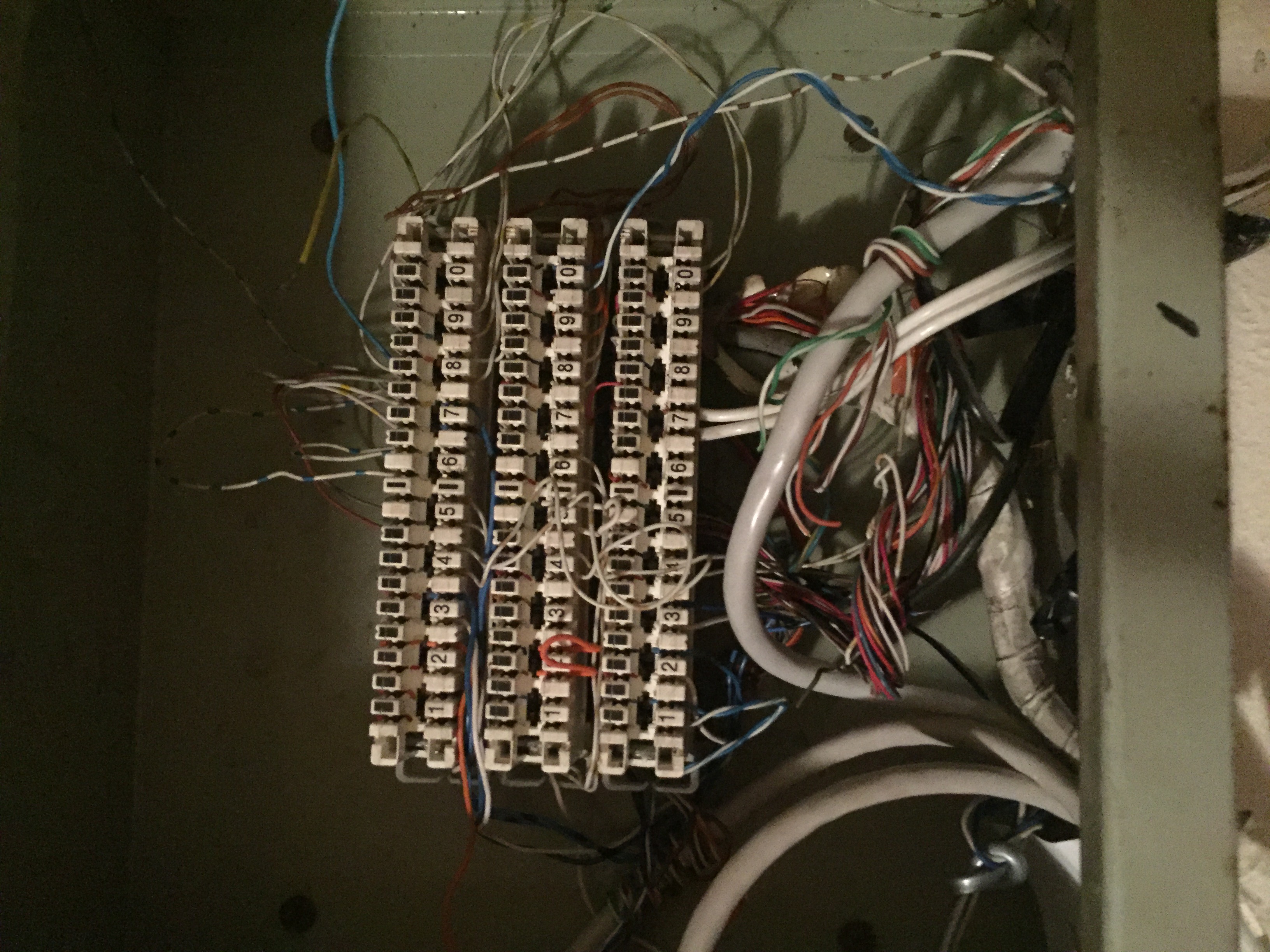

boş yerlere denedim ama sonuç alamadım. Yardım lütfen
Vodafone abonesiyim. Gelip ismimi yazıp iki kablo bırakıp gitmişler. Elektrikçi çapırın diyorlar
Bu küçük işlemi neden yapmazlar anlamıyorum.

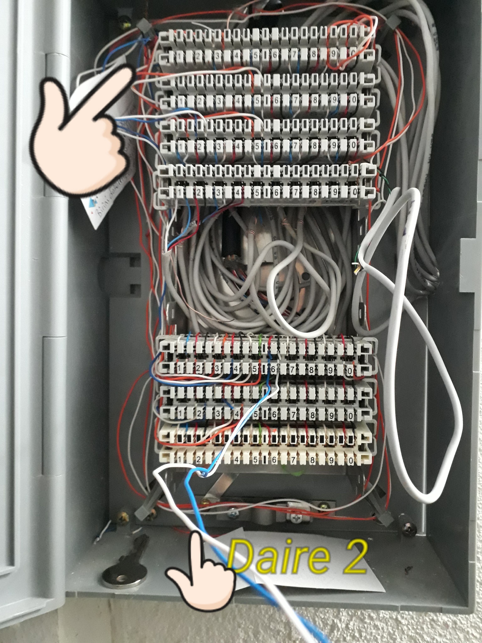

merhabalar evimizdeki ankastrenin görüntüsünü ben de paylaşmak istiyorum. umarım fikir verebilir ve üstesinden gelirim.
8 nolu daire bize ait.

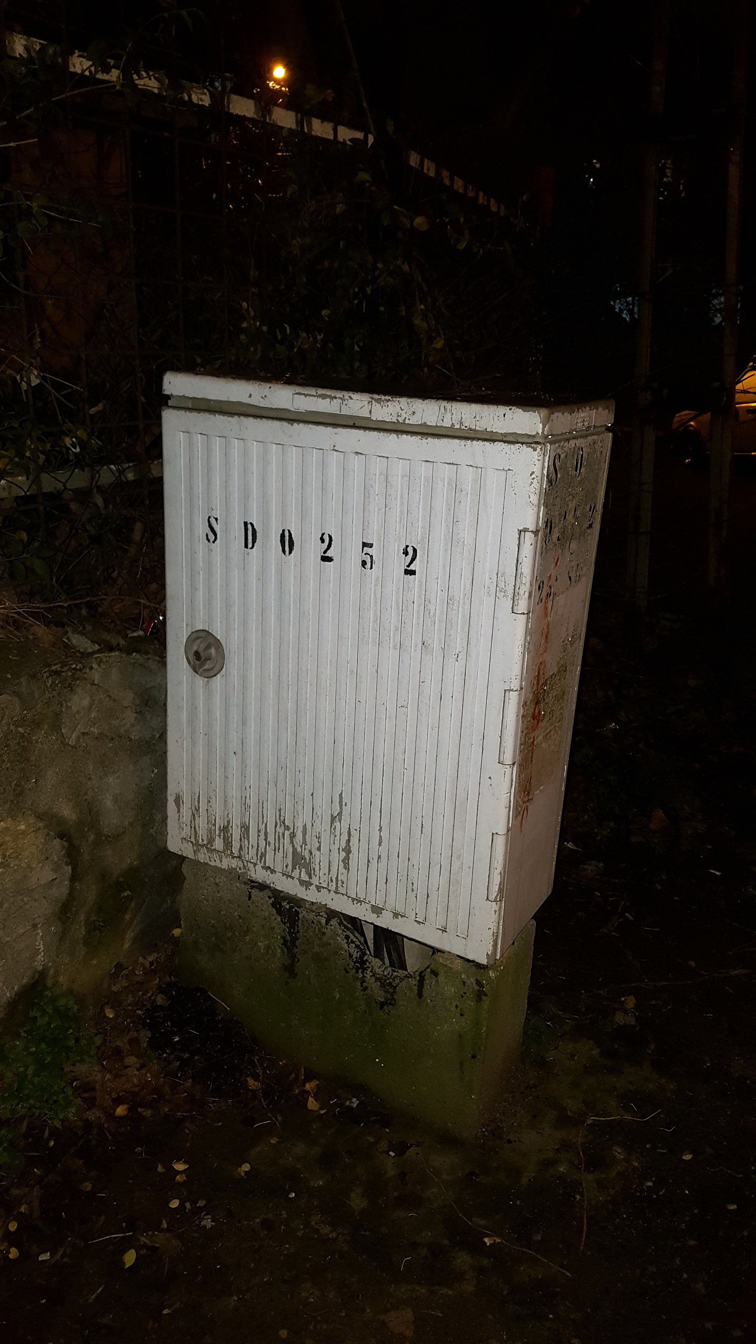

hocam biz ana caddenin arkasında oturuyoruz. Resim koydum. bu ana cadde üzerinde vdsl var.bizde tt altyapısında hipernet var gözüküyor ama tt yetkilileri hem port yok hem desteklemiyor diyorlar.Doğru mu bilmiyorum. bu dolap cinsi nedir? İstanbul beykoz burası
Acaba hat çektirebilir miyiz?< Resime gitmek için tıklayın >
8 yıl
Tip7 kabin denilen yeni nesil kabinler bunlar. Sizin bina bu kabine mi bağlı önce onu öğrenmek lazım. Şöyle basit bir yolu var: Kabinin üzerinde SHxx veya SDxx şeklinde bir yazı olacak (xx dediğim yerde sayı var). Bu saha dolabının numarasıdır. Bina ankastre kutunuzda bu numara yazıyorsa bu kabine bağlısınız demektir yani altyapı var demektir. Port yok olayı başka, bu dolabın kapasitesi dolmuş demektir, kapasite artırımı yapılmazsa ancak birisi iptal ettirirse alabilirsiniz anlamına gelir. Bu dolaptan kişiye özel hat çekeceklerini hiç sanmmıyorum.

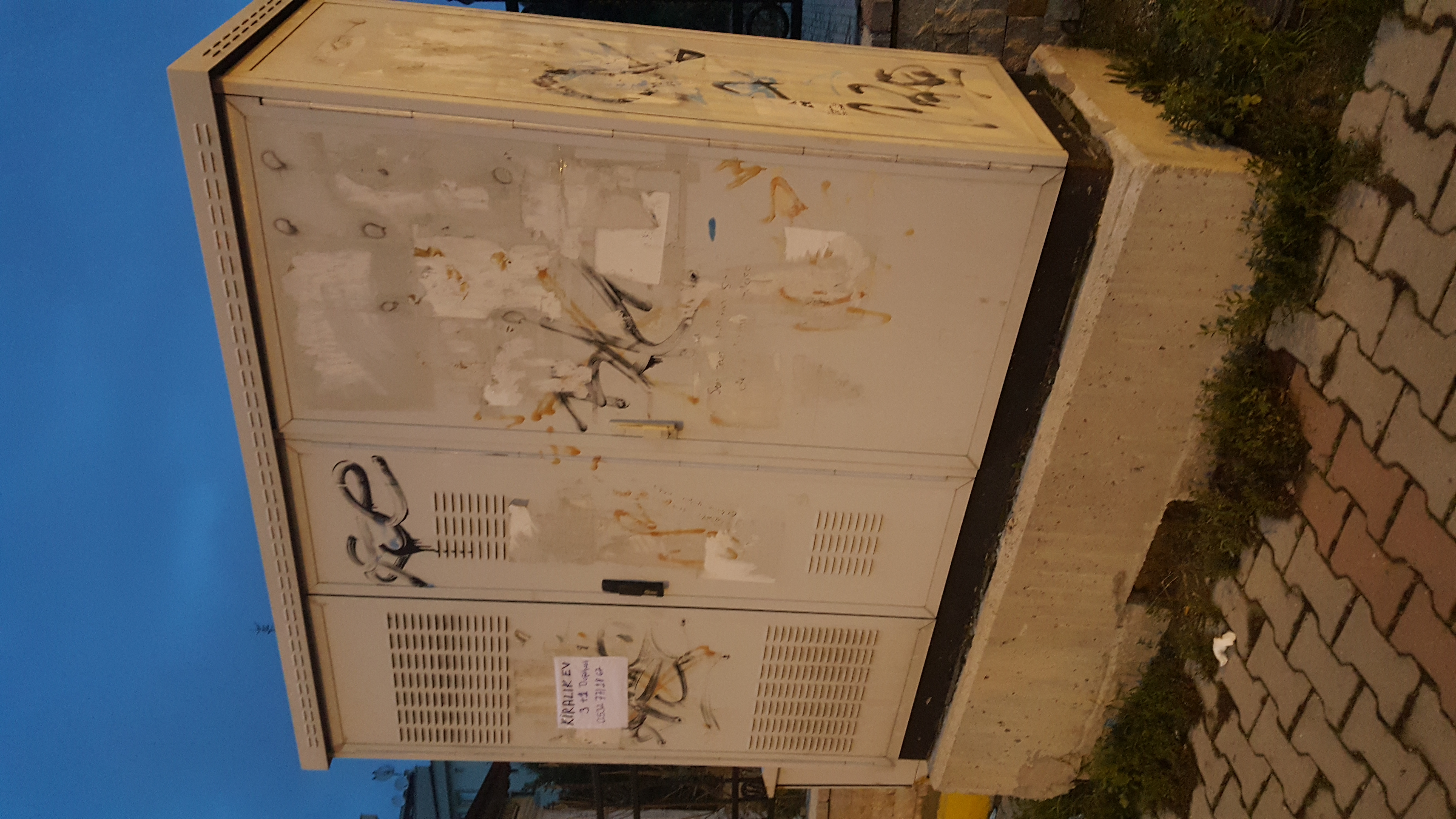

bizim yukardaki kabin bu. sanırım hat bize burdan geliyor. Maksimum 200 metredir. Bu kadar küçük kabin olursa nasıl vdsl olsun. :(
Not: Bizim direkteki kutuyu tam okuyamıyorum. Port olması gereken yer burası mı? yoksa tt ilçe müdürlük binası mı?
Bu mesajda bahsedilenler: @Dr. Boone
8 yıl
Bu sadece bakırları köprüleme yapar. Tip7 denilen büyük dolaplar var, port oradadır.
Bu mesajda bahsedilenler: @okirgil
8 yıl
Bu dolap adsl hizmet verir vdsl için daha büyük kabinler var.
Bu dolabın 2 katı büyüklüğünde
