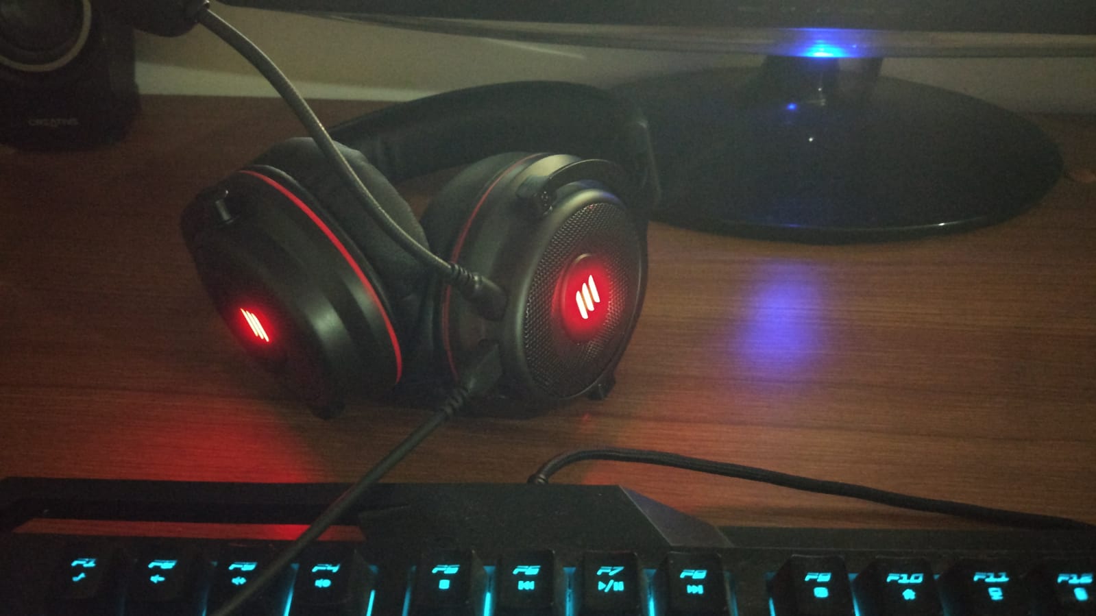

Merhaba sevgili dostlar yaklaşık 4 gündür kullandığım Eksa e900 pro kulaklığımı elimden geldiğince detaylı olarak sizlere anlatmaya çalışacağım.Kulaklığı Aliexpress(BagAudio)'ten aldım ve 225tl+40tl vergi ile 265tl'ye geldi.Bendeki sürüm yeni versiyon ve usb-c girişlidir. Bunun bir de micro usb olanı var ve zannedersem kalite olarak ikisi de aynı, drop plus dememin sebebi ise de tamamen aynı ürün olmaları.Gelelim incelemeye;
Kutu içeriği ve tasarım:
Kutu içeriğinin 3.5 jak kablosu, jak çevirici(Mikrofon ve ses için), usb-c kablosu ve güzel de bir taşıma çantasından oluştuğunu söyleyerek tasarıma geçmek istiyorum.Sevgili dostlar kulaklık ilk etapta küçük gelebilir ama öyle küçük bir kafaya sahip değilim ve ayarı en sona getirdiğimde cuk diye oturdu.Bu konuda sıkıntı yaşayacağınızı düşünmüyorum.Kulaklıkta kullanılan protein yastıklar gerçekten çok yumuşak ve konforlu.Rahatlığına tam puan vermemek için hiçbir sebep yok.Resimleri de paylaşacağım için genel görünüşü hakkında uzun uzadıya yazmaya gerek yok ama şunu belirteyim, mikrofon da dahil kulaklık tamamen modüler bir yapıya sahip..Böyle olduğu için de kablonun bozulmasını dert etmenize gerek kalmıyor.Ses ayar ve mikrofon aç kapa tuşunun kulaklığın üzerinde bulunmasını da şahsen çok daha işlevsel buldum. Genel olarak kulaklık bu konuda eksiksiz ve söyleyecek de başka söz yok.
Mikrofon:
Kulaklığın en üstün olduğu yanı kesinlikle mikrofonu arkadaşlar.Sökülüp takılabilen, son derece pürüzsüz, dip sesi yok denecek kadar az(Hatta yok) ve çok kaliteli bir ses iletimine sahip.Bu konuda üst seviye mikrofonlara çok çok rahatlıkla taş çıkarır. Youtube'daki incelemelerde de rahatlıkla görülüyor zaten ama ekleme de yapmak gerekirse öyle ses sekmesi muhabbeti falan hiç olmuyor.Hiç olmuyor derken hiçbir zaman kullanmayacağınız en sos seste biraz.Gönlünüz rahat olsun mikrofona tam puan.
Ses:
Şimdi gelelim en önemli detay olan ses kalitesine. Sennheiser momemtum in ear kullanıcısı olarak tabi ki de birebir kıyas yapmayacağım ama ne duyduysam bana ne hissettirdiyse aklınızda fikir oluşması açısından tamamen yalın bir şekilde yazacağım.7.1 konusuna ayrıca değinmek isterdim ama hiç kullanmadım ve kullanmıyorum da, sesler kulağa daha da yaklaşıyor ve böyle olunca sesleri karıştırdığını düşünüyorum ve bu da şahsen detayları etkiliyor.Alışmak lazımdır bilemem ama işin bu tarafına çok sıcak bakmıyorum diyerek konuya devam ediyorum.3.5 jak ile usb arasında kalite farkı olduğundan,yazacağım deneyimler tamamen usb ile yaşanmıştır.
Bass:Basslar gayet iyi şiddet seviyesi yerinde, şarkıdan şarkıya da güzel tepkiler veriyor bu konuda tatmin eder ama çoğu kullanıcı müziğin sadece basstan ibaret olduğunu sandıkları için bass şiddetli ise o kulaklık mükemmel oluyor ama işte durum esasen öyle değil, hatta hiç alakası yok desem yeridir.
Midler:Şimdi sevgili dostlar bu midler var ya midler öyle süper ultra bir bilgim yok ama momemtum ile ufak kıyas yapmak gerekirse, mesela momemtum gövdeli yani midlerin derinden geldiği bass ve tizz çözünürlüğünün daha yüksek olduğu 'V' tipi bir kulaklıktır.Basslar derindir güzeldir gerçekçidir midleri de geridedir ama enstrümanları ayırt edebilir ve sahne genişliğini de size çok güzel yansıtır.Şimdi bu kulaklık oyuncu kulaklığı ve bir müzik kulaklığıyla kıyaslanamaz ama 20 dolarlık bir kulaklıkla müzik dinleyebiliyorsam özünde 40 dolar olan bu kulaklıkla da bir şeyler dinlemek isterim.Bir kere ekolayzır ayarını kesinlikle yapmanız gerekiyor. Hazır ayarlar bana detaysız ve çok fazla boğuk geldi, bu şekilde hiç zevk almadım.Ayak seslerini duyacağım diye bir çok detaydan mahrum kalmak bana hiç mantıklı gelmiyor.Kulaklığın amacı normal sesleri kısıp uzak sesleri size daha iyi duyurmak olabilir ve bunu seviyor da olabilirsiniz ama benim gibi düşünenler varsa bu konuda sıkıntı yaşarsınız.Ha ayar yapınca düzeliyor mu, düzeliyor ama bir türlü o istenilen seviyeye gelmiyor. Ekolayzır ayarı yaparken istediğim tepkiyi alamadım ama onun da ekran görüntüsünü paylaşacağım.
Ekleme:8k olan kısmı 7'ye düşürdüm, bazı şarkılarda ses kısılması yaşanıyordu.Yine rahatsız olursanız kendinize göre ayarlayabilirsiniz.
Tizler: Tek başına güzel deyip geçiştirmek istiyorum :)
Eklemeden geçmeyeyim, kulaklığın metal müziklerde bazen çuvalladığı oluyor.Kontrolünü kaybediyor demek yerinde olur sanırsam.Zor şarkılarda istediğiniz kaliteyi size sunmayabiliyor. Bu kulaklığın sürücülerini kim ayarlamışsa bu konuya hiç özenmemiş :) İşte bu yüzden sadece bass tiz bilmem ne tek başına yeterli gelmiyor.Sahne genişiliği ve enstrüman ayrımı bunlar önemli detaylar.Sesler birbirine girdiği zaman çok fazla saçmalamaması gerekiyor.Şimdi öyle bir şey ki sevdiğim yanları da var olmamış dediğim yanları da.Ama kanaatimce müzik konusunda geri planda.
https://store.donanimhaber.com/e0/8c/4a/e08c4a27cbadf7d8891a1c5e105ee59f.jpeg " target="_blank">< Resime gitmek için tıklayın >
Yavaş yavaş sonuca gelecek olursak daha çok müzik kalitesi üzerinde durmaya çalıştım çünkü benim için öncelik buydu. Hani masaüstünde sürekli duracak müzik de dinleyebileceğim ve aynı zamanda mikrofonunu da kullanmak istediğim bir headset bakıyordum ve bu modele karar kıldım.Mi store'larda 1 more 1007'nin 500 tl olduğunu bilseydim hiç uğraşmazdım.Kuru düşündüğümüzde her ne kadar müzikte kontrolü kaybetse de konforuyla, çok amaçlı oluşuyla ve özellikle de mikrofonuyla benim aldığım fiyata değer bunu rahatlıkla söyleyebilirim ama 400 tl vermiş olsaydım üzerdi. 400tl'nin üzerine çıkabiliyorsanız ve müzik dinlemek de sizin için önemliyse Burak Şolt'un incelediği 1more'u alın.Elimden geldiğince bir şeyler anlatmaya çalıştım, umarım yeterli olmuştur dostlar.Eğer sormak istediğiniz yazıda eksik anlattığım bir şey olursa mutlaka yazın.Herkese keyifli günler.
Ekleme:Kulaklığın izolasyonundan bahsetmeyi unutmuşum.Izgaralı bir yapısı olduğu için dışarıya ses veriyor.Orta şiddette bile yanınızdaki kulaklıktaki sesi duyabiliyor, bu konuda zayıf kalmıştan ziyade bilerek yapılmış.

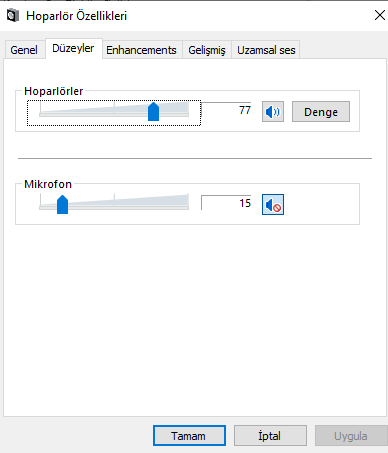

Merhabalar. Aynı kulaklığı ben de aldım. E900pro modelini. Bugün birşey dikkatimi çekti. Herşey çok güzeldi fakat usb ile kullanıyorum şuan ve bu şekilde herhangi bir müzik veya başka bir ses açtığımda arkadan bir süre(20sn 10sn.. değişiyor) "hış" sesi geliyor. Özellikle yüksek seviyedeyken bunu daha iyi hisettiriyor. Driver kurmadığımda da aynısı oldu kurduğumda da.
Anakartım b450m s2h.
Jack ile denediğimde bu ses yoktu fakat o güçlü ve yüksek ses de yoktu.
Usb ile sesli sohbette sesi karşıya gönderme sorunuy yokken, jack ile bu sorunla karşılaştım.
Bu bahsettiğim hış sesi sizde de oluyor mu?
Driver usb takılı değilken kurmaya çalıştığımda 'bir eksa aygıtı takın' diyerek kurmadı. Usb ile sorunsuz takılıyor. Ben 7.1 olarak kullanmak istemiyorum fakat usb ile bağladığımda driver'da 7.1 kapalı olsa da
üst tarafta 7.1 yazıyor.
usb ile baslar güçlü olduğundan oyunda silah sesleri vs şahsen benim için bir tık karmaşıklık ve rahatsızlık veriyor. jack ile kullanmak istediğimde ise seslerin yeterli seviyede gelmediğini farkettim.
Sizce bu hış sesi neden olur ?
hyperx amp ses kartını alıp bu kart ile kullanmalı mıyım veya başka bir usb ses kartıyla jack ile bağlayıp mı kuıllanmalıyım kulaklığı.
hış sesi kulaklığın kendi ses kartından mı kaynaklanıyordur ?
ama dümdüz bir kablo olduğu için usb'den sadece güç aldığını düşünüyorum
yardımlarınızı ve deneyimlerinizi bekliyorum
@Degethyus hocam özellikle size sormak istiyorum bu hış sesi ile karşılaştınız mı ?
ayarlarım şu şekilde:
disable yaptığımda da değişen birşey yok maalesef
