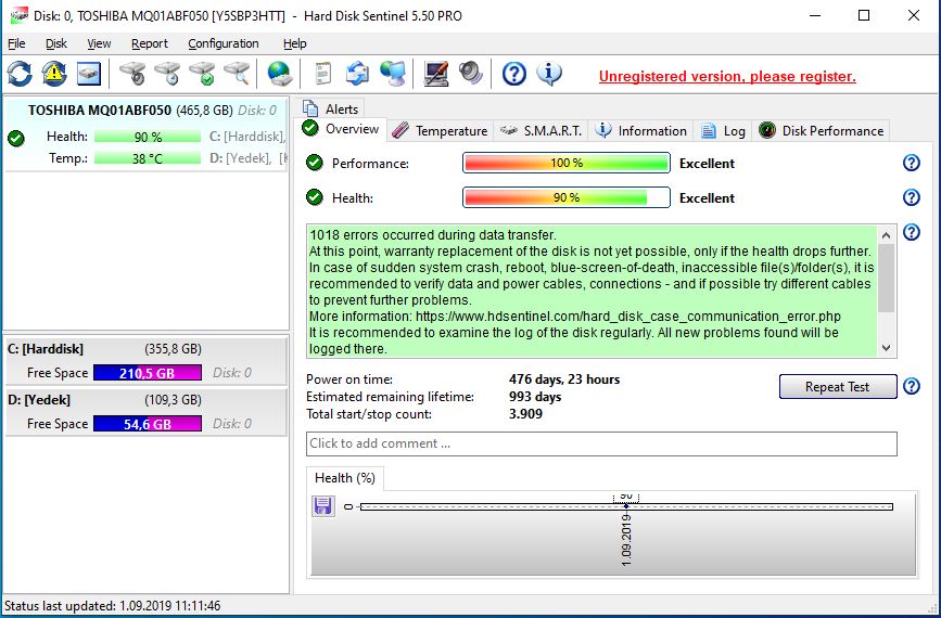

Ama içiniz rahat etsin diye hdd'de bir sıkıntı olup olmadığını hard disk sentinel programı ile kontrol edebiliriz. Programı indirin ve kurun. Daha sonra programı açın ve ilk gelen ekranda hdd'nizin sağlık ve performans durumunu gösteren sayfanın görüntüsünü çekip buraya yükleyin. Eğer diskinizde bir sıkıntı var ise anlamış oluruz.
Kolay gelsin şimdilik.
Bahsettiğiniz programı kullandım. Harddisk için her şey yolunda gözüküyor gibi. Ekran kartı gitmiş sanırsam. Laptop ekran kartlarıda çok sıkıntılı ama bakacağız çaresine :)
