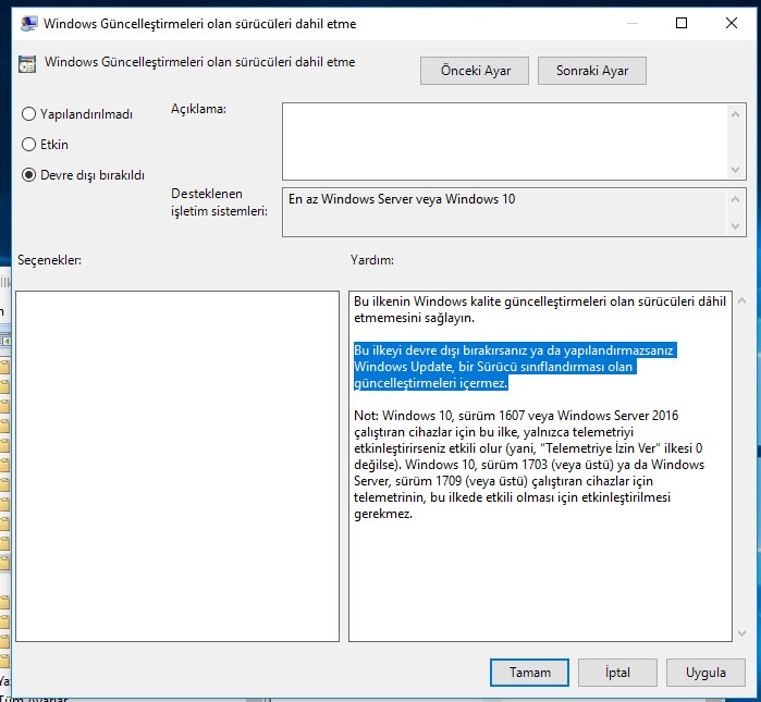

Ek olarak;
başlattan "grup ilkesini düzenle" ye tıklayarak yada çalıştıra "gpedit.msc" yazarak yerel grup ilkesi düzenleyici açın.
Bilgisayar Yapılandırması -> Yönetim Şablonları -> Sistem -> İnternet İletişim Yönetimi -> İnternet İletişimi Ayarları -> Windows Update aygıt sürücüsü aramasını kapat -> Etkin olarak işaretleyin kaydedin.
ardından ;
Bilgisayar Yapılandırması -> Yönetim Şablonları -> Windows Bileşenleri -> Windows Update -> Otomatik güncelleştirmeleri yapılandır -> Devre dışı bırakıldı işaretleyin ve kaydedin.
Bilgisayar Yapılandırması -> Yönetim Şablonları -> Windows Bileşenleri -> Windows Update -> Windows güncelleştirmeleri olan sürücüleri dahil etme -> Devre dışı bırakıldı işaretleyin ve kaydedin.

Hocam iso şüpheliyse yeniden indir microsoft MediaCreationTool1809 yayınladı en son.https://www.microsoft.com/tr-tr/software-download/windows10
Benim bahsettiğim de tam olarak oydu hocam. Güncelleştirme yaptığından dolayı hata veriyor olabilir.
Kalite güncelleştirmeleri ile birlikte sürücüleride güncelliyor bazen o yüzden hata olabilir.
