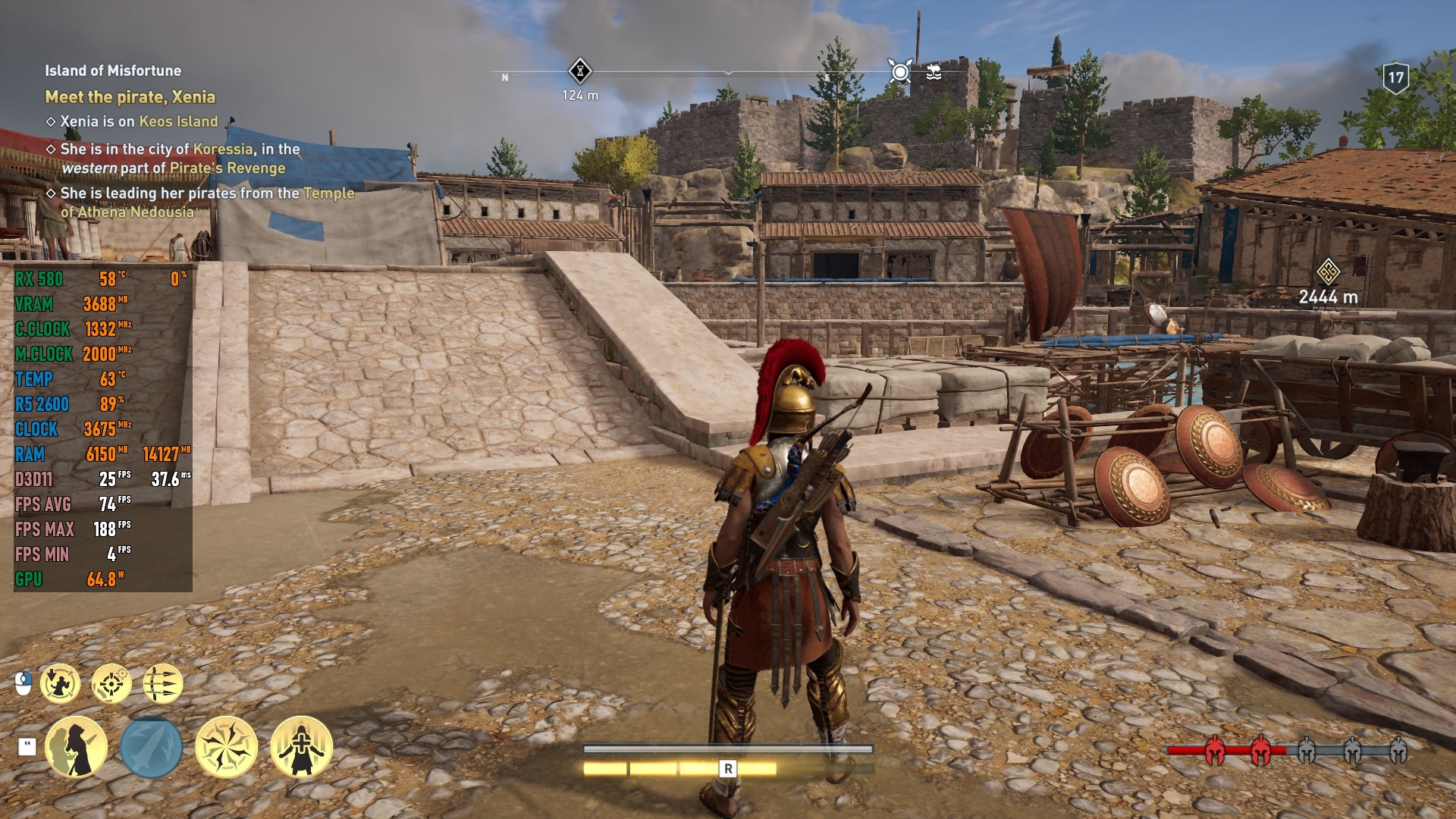

Dostlar kasım ayının 21'inde itopyadan RX 580 satın aldım. Ürün 2 günde geldi ve hemen taktım kasaya.Sürücüleri kurup hemen teste geçtim fakat oyunlarda FPS yerlerde.Ekran kartına oyunlarda 65 Wattan yukarı güç gitmiyor. İşlemci kullanımım çok yüksek, sıcaklık değerlerim de aynı şekilde çok yüksek.

PSU siparişi vermişsin ve mevcut psu nedir belirtmemişsin ama ilk resimde 1 sıkıntı görünmüyor GPU kullanımı 100% fakat 2. resimde GPU kullanımı düşük ve dediğin gibi CPU kullanımı yüksek (gerçi her 2 resimdede yüksek,) arkaplanda CPU yu oyalayan 1 şey (virus/antivirüs v.s. gibi) yok ise belki CPU hız kesiyor olabilir yada tek kanal bellek olmasından bu şekilde 1 sıkışıklığa girebilir.

1'de ben olayı snn gibi direk watt'a bağlayamıyorum, çünkü o esnada (2. resimde) GPU tam yüke giremiyor'ki watt çeksin gibi düşünüyorum.

Ya bende şimdi araştırdım biraz sistemim için önerilen Watt en fazla 400W Ve benim PSU 80+ sertifikalı bir PSU. Bakalım şu yeni PSU eğer bir gelebilirse inşallah deneyeceğim. Sorun onda değilse iade ederim.Birde dediğiniz gibi sistemim hiç reset atmıyor.İkinci resimde ki o watt az olması kullanım düşüklüğünden olabilir dediğiniz gibi.
