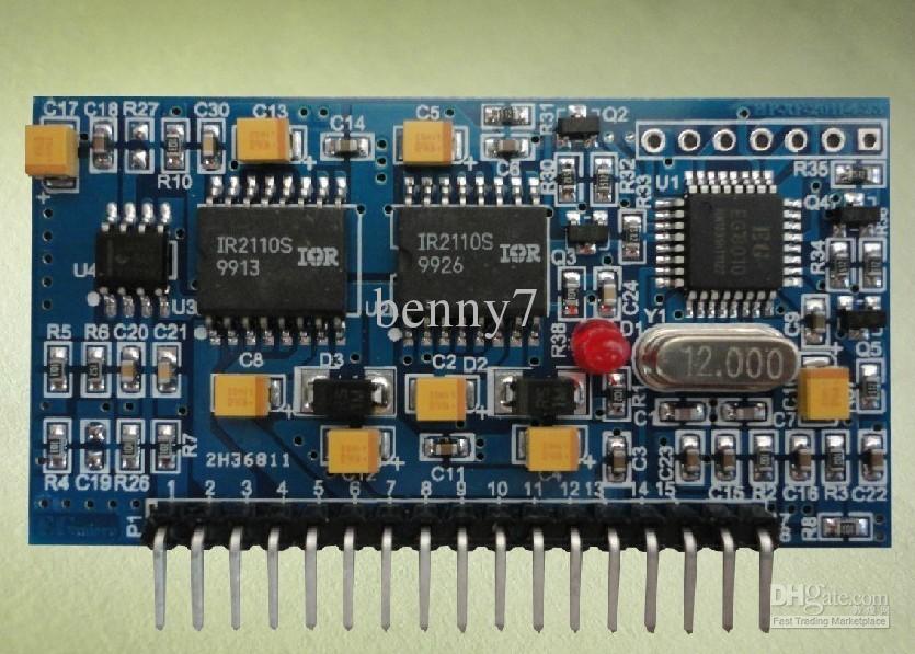

Selam arkadaşlar internette araştırma yaparken tam sinüs çıkış verebilen bir modül buldum.
bu modülü herhangi bir inverter devresinde kullanabilirmiyiz arkadaşlar ??
Malisert 32 hocam sizin bu modülden haberiniz varmı ?? varsa buna uygun hangi inverter devresini öneririsiniz ??
şimdiden yapacağınız yorumlar için tşk ederim.

bu sürücü kartı buna uygun devre kurulursa çalışır :) .

bu sürücüye ait güç kartı da aşağıdaki linkte mevcut, bu kartıda alırsanız daha rahat çalıştırırsınız veya power kartı kendinizde çizebilirsiniz,devrenin tüm detayları ulaşılabilir durumda.
ayrıca o kartın 3 faz drıveri olanıda var
http://www.ebay.com/itm/EGP1000W-Pure-Sine-Wave-Inverter-Power-Board-/130838525460

Merhaba Ömer bey,evet haberim var,öyle ki tam sinüs inverter çalışmamı sonuçlandırmadan önce bu tip kartlarla da çalışmıştım.Öyle ki resmini paylaştığım AC motor driver'ların altını üstüne getirmiştim ama olmadı,verimsiz oldu.
Sebebini yazayım;Daha önce de defalarca forumda yazdım,,,,,yarı iletkenleri tam sinüs frekansı ile sürerseniz hezeyan olur,verimsizlik olur,hafif yük arttıkça bol bol mosfet yakarsınız.Yakmasanız da sizin tam sinüs şekli mosfet sonrası illa ama dikkat edin illa kare dalgaya döner,bu olağandır,olması gerekendir.Zaten kare dalgaya dönmüyorsa siz mosfeti verimsiz sürüyorsunuz demektir ki soba gibi çalıştırın daha iyi.Şu şimdiki bildiklerimle ben olsaydım bu kartları kesinlikle almazdım.
Açık ve net diyorum ki size gerekli olan;50 Hz. ölü zamanı ayarlı,tam kare dalga çıkış gerisi hikaye...

Merhaba.
Bu kartın işe yaramayacağını söyleyenler hiç denediler mi acaba?
Geçtiğimiz yaz bu kartla çalışmalarım oldu. Sonuç başarılıydı. Sadece çıkış filtresini tam beceremedim, bir miktar parazitli çıkış aldım. Nedeni de uygun nüve bulamamıştım. 3.3mH filtre kullanmak gerekiyor. Bunun için de 38mm nüve üzerine 1mm telden yaklaşık 125 tur sarmalısınız.
220v sabit çıkış alabilmeniz için 350-400v (yüke bağlı) ile beslemelisiniz.
Emeksiz başarı olmaz. Deneyin, görün.

arkadaşlar bu konuda tartışıp en iyi davranışın, emek harcayıp kafa yormak yerine hazıra konma yolu olduğu kararına vardılar,ben ihtiyacım olmadığı halde bu osilatör ve power karttan sipariş verdim, gelirse vakit bulduğumda üzerinde çalışacağım.

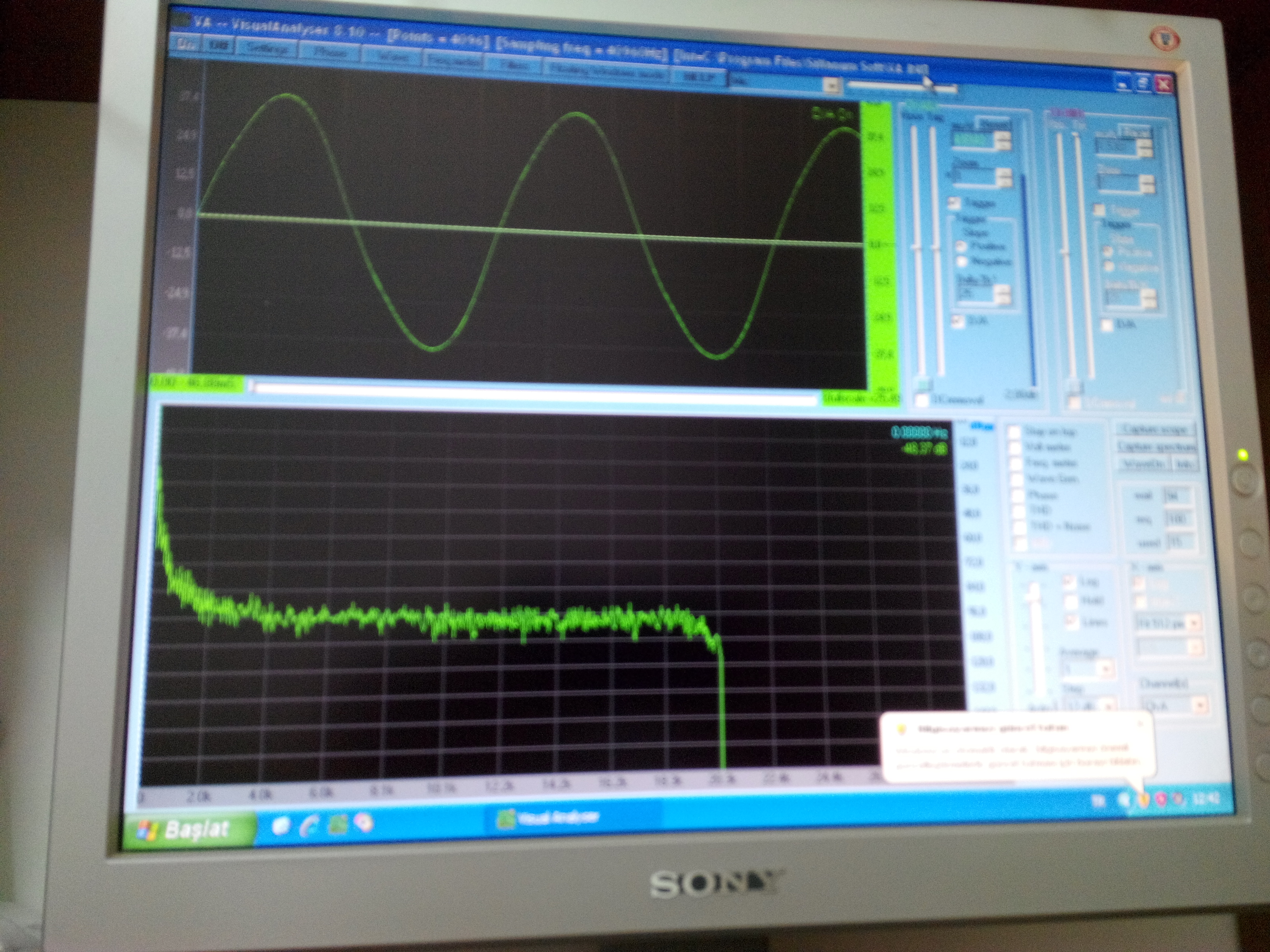

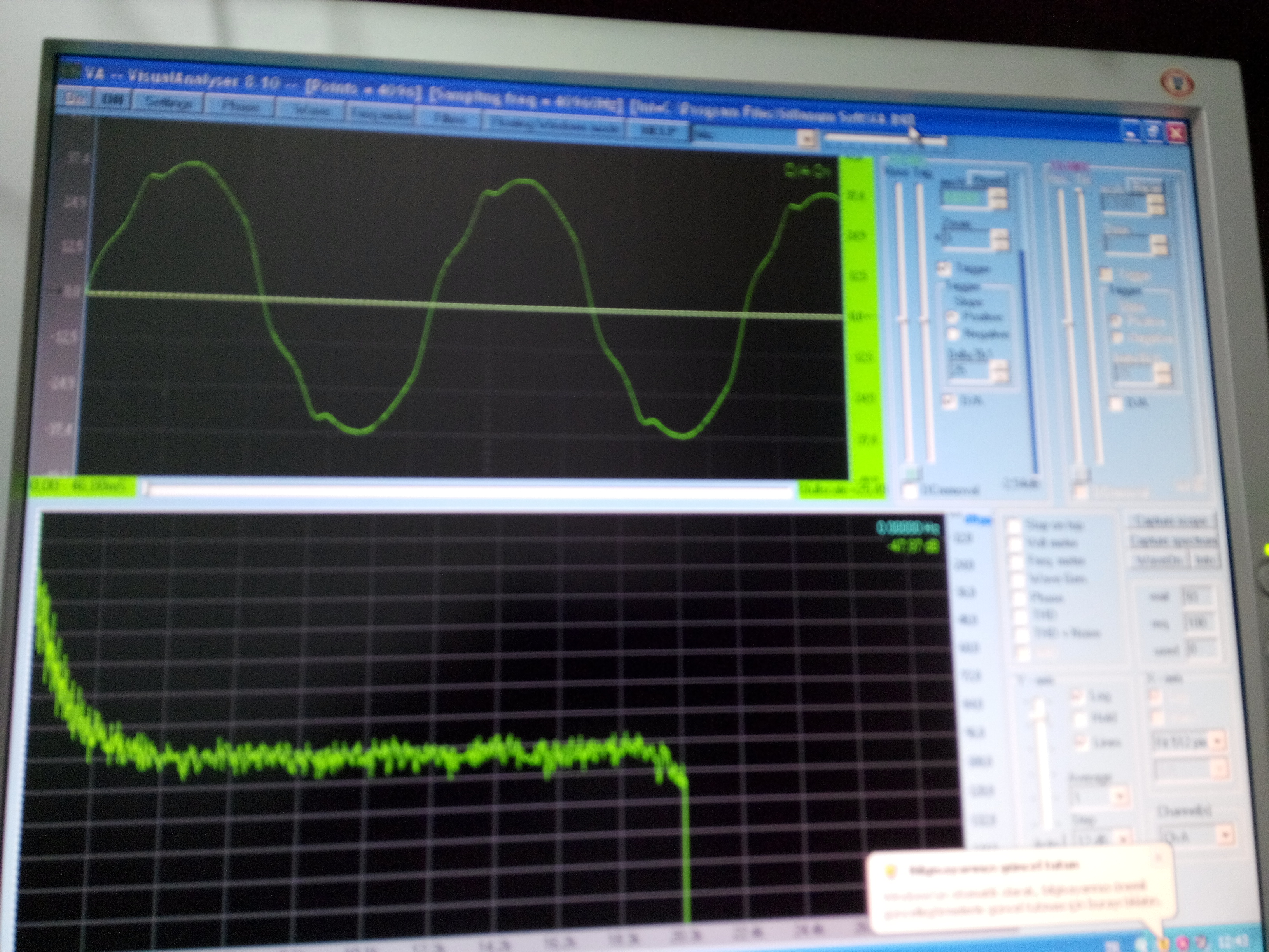

merhaba arkadaşlar,
dediğim gibi bu sürücü kartı geçenlerde aldım, fırsatım oldukça toparladım power kartı kendim çizdim ve bu gün deneme fırsatım oldu ilk izlenimlerim olumlu yönde aşağıda scop resimlerini ekliyorum kullandığım çıkış trafosu 90 watt gücünde test olarak 1. resimde 100 watt omik , 50 watt endüktif yük 2. resimde 100 watt omik, 100 watt endüktif yük bağlı, sonuç olarak üzerinde çalışılabilir,kafa yorulabilir,daha iyi hale getirile bilir diye düşünüyorum. Ne demişler Emeksiz başarı olmaz.

mrb,
trafo kullanmamın sebebi elimdeki dc besleme kaynağının 12 volt olmasıydı devreye 12 volt girdiğim için çıkışta da 12 volt sinüs şekilli AC gerilimim oldu, bunu da step-up trafo ile 230 volt seviyesine çıkardım.
Eğer çıkış trafosu kullanmak istemiyorsanız giriş gerilimini uygun seviyeye getirmelisiniz giriş gerilimi 400 volt dc olursa çıkışından 230 volt ac gerilimi rahatlıkla alırsınız bu dc giriş gerilimini ister smps bir devre ile sağlarsınız ister seri bağlanmış aküler ile sağlarsınız bu size kalmış,bahsettiğim osilatör size 50 hz sinüs sinyali üretiyor ve bunun yanında geri besleme sayesinde çıkış gerilimini sabit tutuyor (bu özellik çok başarılı) aşırı akım, aşırı gerilim, düşük gerilim, yüksek sıcaklık korumalarını sağlıyor, gerisini tasarlamak size kalıyor bu yapıyı istediğiniz gerilim seviyesinde kurabilirsiniz.
