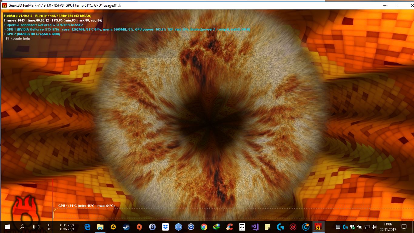

dahili ekranda furmark testi ss ler aşağıda.
< Resime gitmek için tıklayın > < Resime gitmek için tıklayın > < Resime gitmek için tıklayın >
dahili ekranda sıkıntı yaşamıyordum teknik olarak 60 fps üzerini göremiyordum bende bu sebeple daha iyi performans alabilmek için harici ekrana geçiş yaptım. ama görüntü bağdaştırıcısı gtx970 üzerinde iken açılmıyor. dahili ekrana geçince açılıyor.

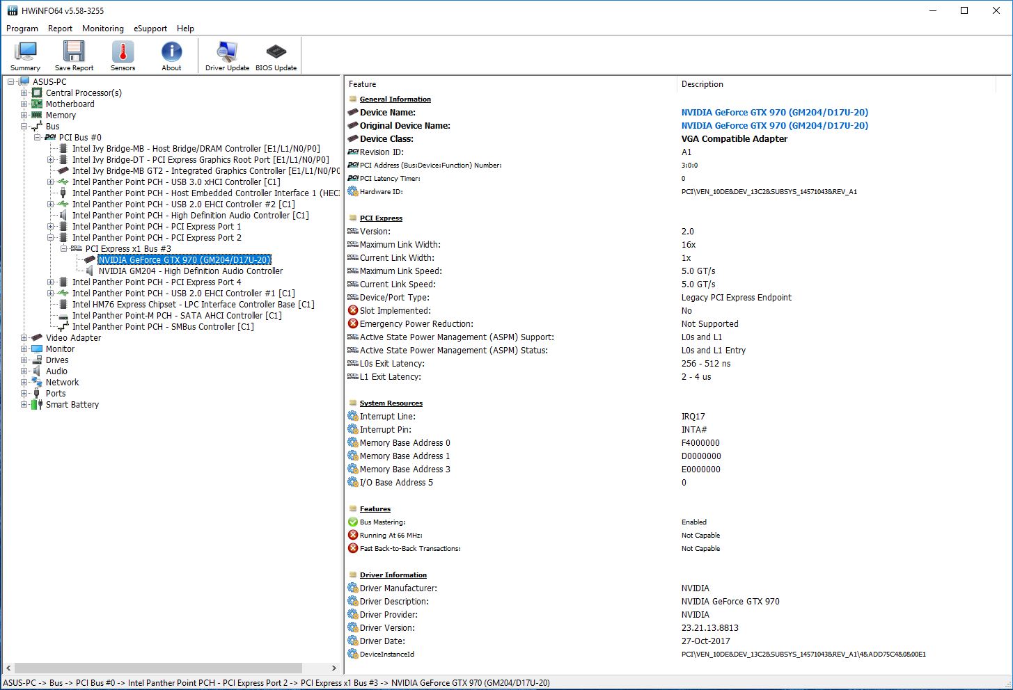

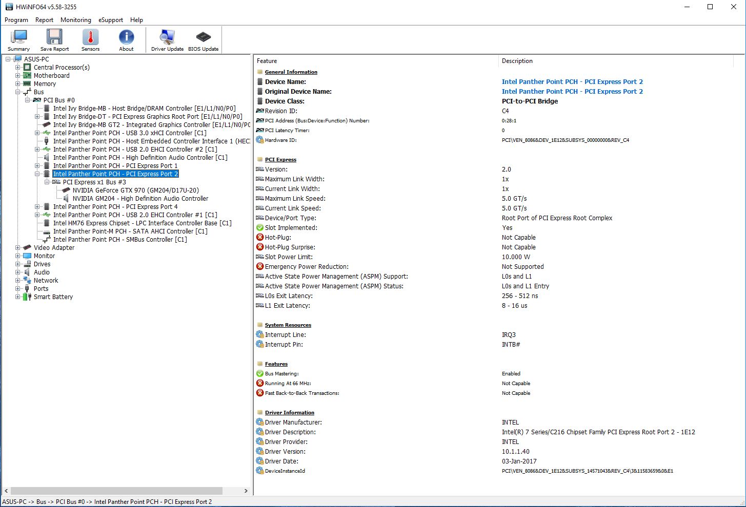

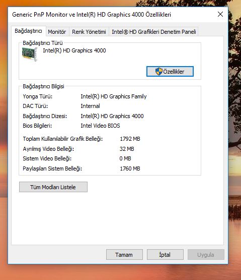

şimdi benim kullandığım laptopda portun bilgilerine bak,
şimdide gpu ya tıkladığımdaki değerlere bak,
senin alacağın veri yolu hızı işlemcin ile bağlantılı olarak benim daha önce paylaştığım bilgiler ile yakın olacaktır.

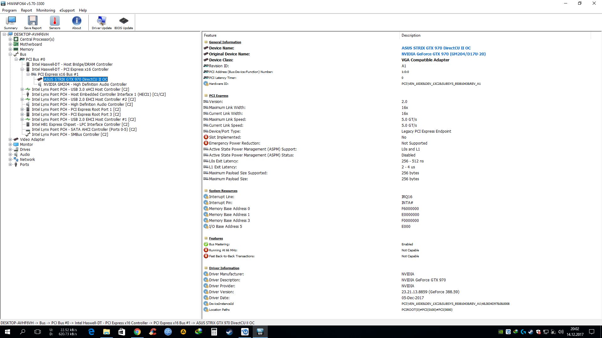

şimdide masaüstü pc ye geçtim aynı gpu ve bilgilere bak lütfen,

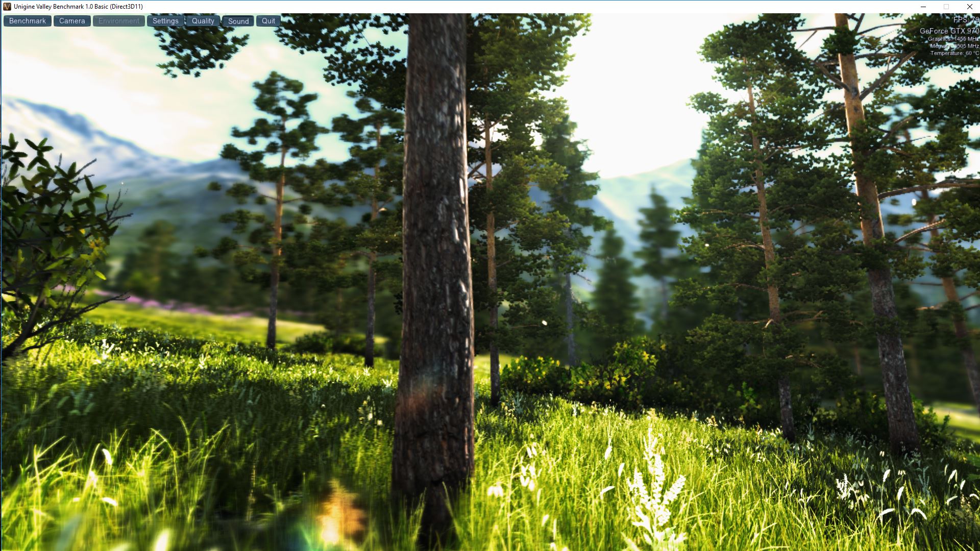

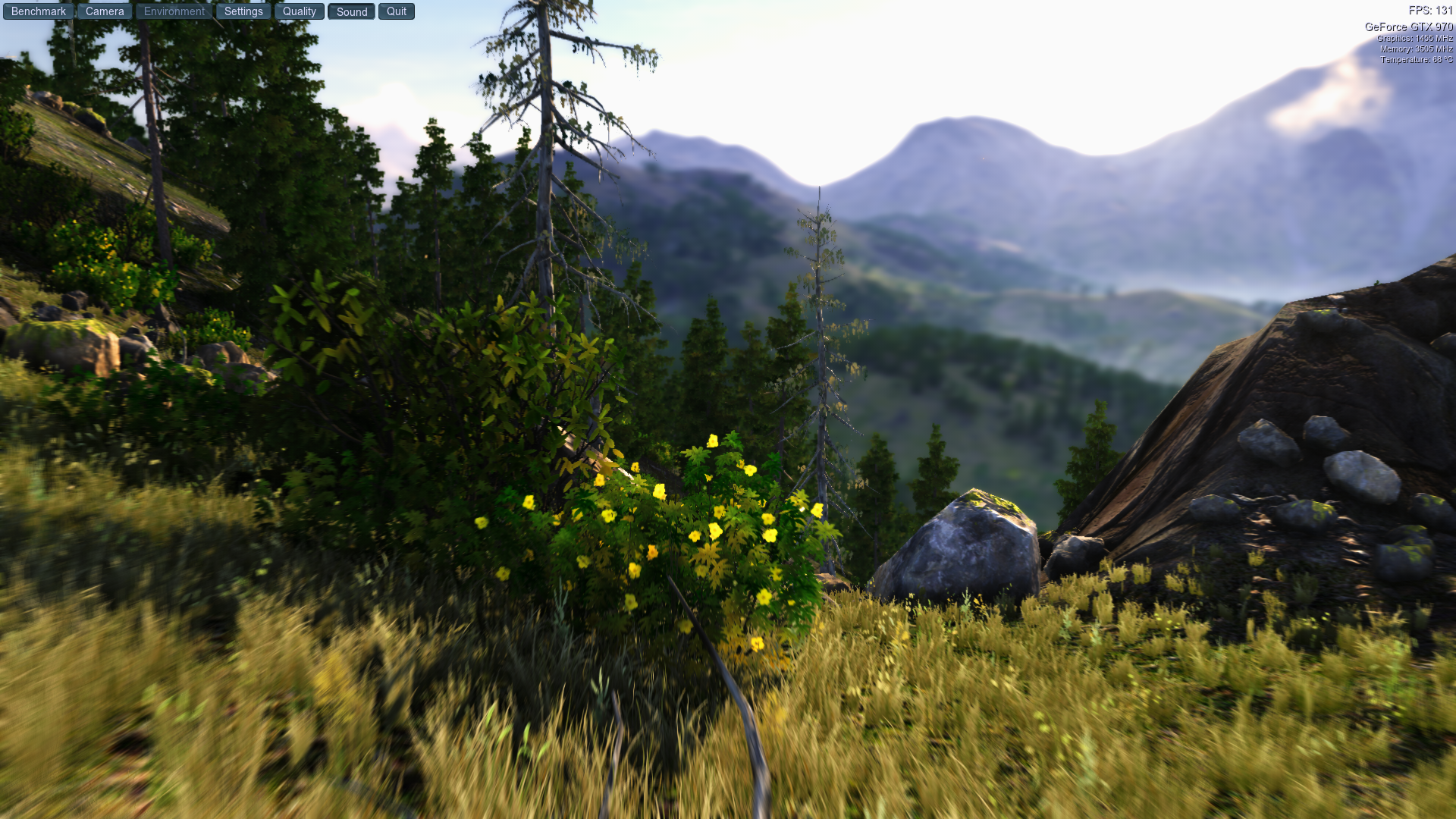

1. resimdeki test Asus i5-3210M laptop ile alındı GPU Asus GTX 970, (ram 8GB)
2. resimdeki test ise i7-4790 masaüstü pc de aynı gpu Asus GTX 970 ile alındı. (ram 8GB)
aradaki fps farkını görüyorsun değil mi olay bundan ibaret..
