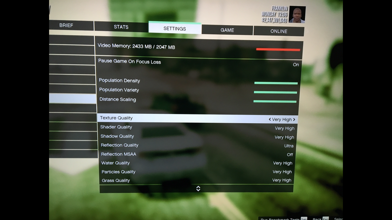

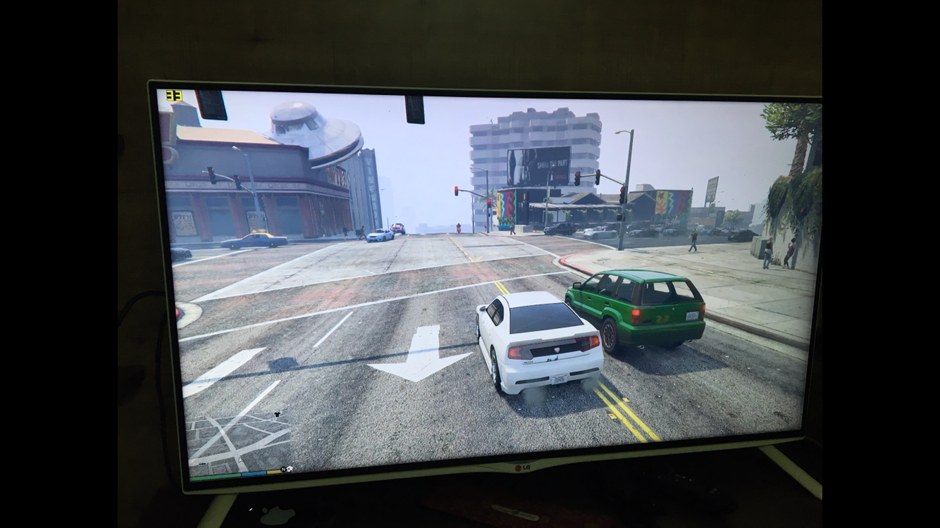

HOCAM ÇALISTIRDIM SONUNDA SISTEMI GTA 5 ULTRADA OYNUYORUM OYUNDAN ILK DEFA ZEVK ALDIM HEMDE DAHILI EKRANDA IYIKI KALKISMISIM BOLE ISE YARDIMLARINIZ ICIN TEŞEKKÜRLER HOCAM
Bu mesajda bahsedilenler: @TraNe15
hocam cok sanslıyım laptop whitelist yok tak çalsıtır olarak rahat calıstırdım sorun drıvermıs basksan drıver yukleyıp kartı gormesını sagladım sonra guncell drıverı yukledım
gta 5 ultra 44-46 arası gıdıp gelıyor msaa x4 deyken dahili ekranda boleyse harici ekranda dahada cosacak heralde kart

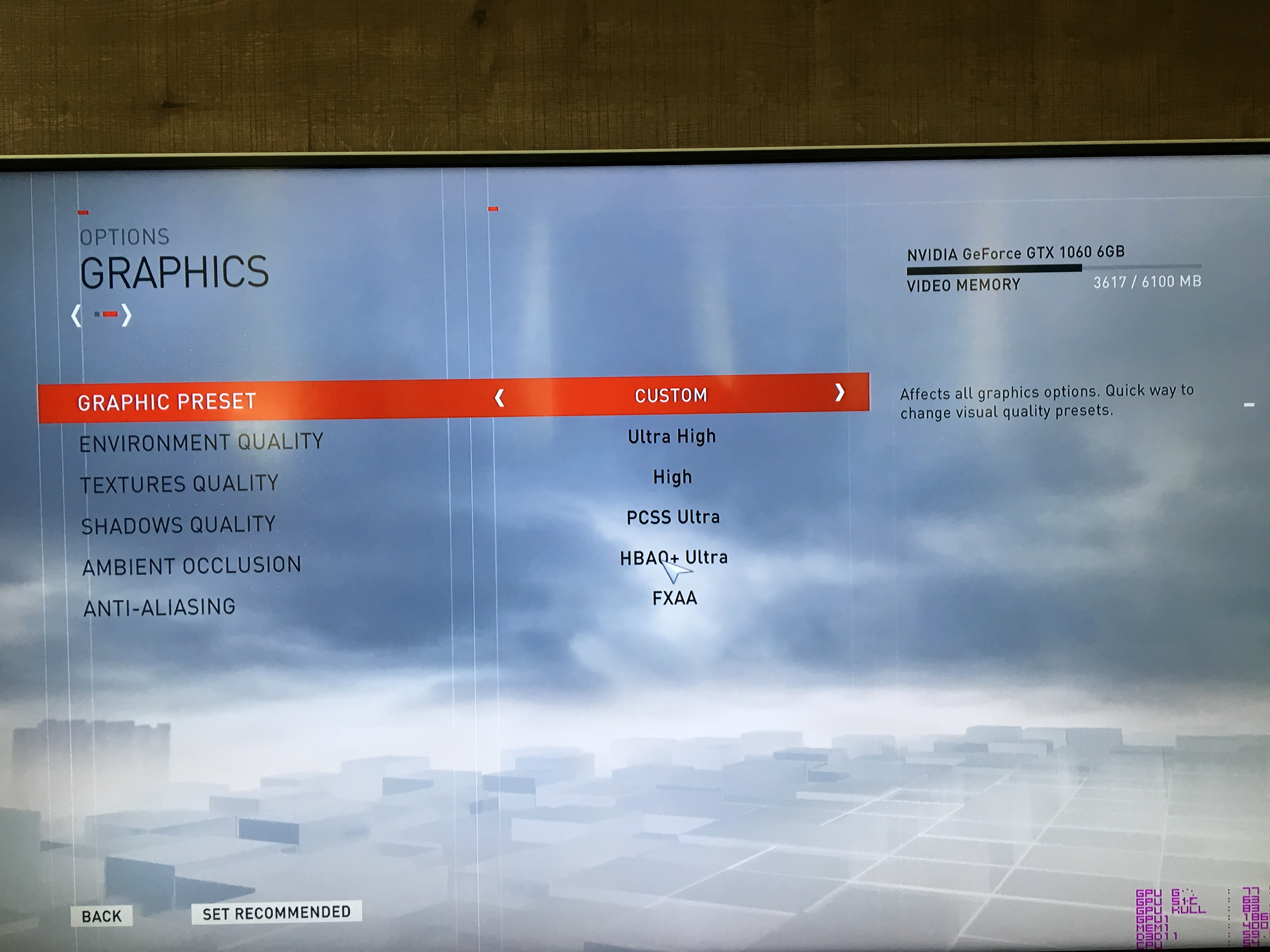

Bu arada arkadaşlar nvidia bu egpu olayına pek sıcak bakmıyor galiba 2 gündür yeni Gtx1060 ekran kartına en güncel sürücüyü defalarca denememe rağmen çalıştıramadım
Ama ufak bir araştırma sonucunda yabancı bir forumdan eski sürümün çalıştığı bilgisini aldım
Bugün 372.70 sürümünde çalıştırmayı başardım akşama benchmark bilgilerini paylaşırım
Yok ya kartta sıkıntı yok

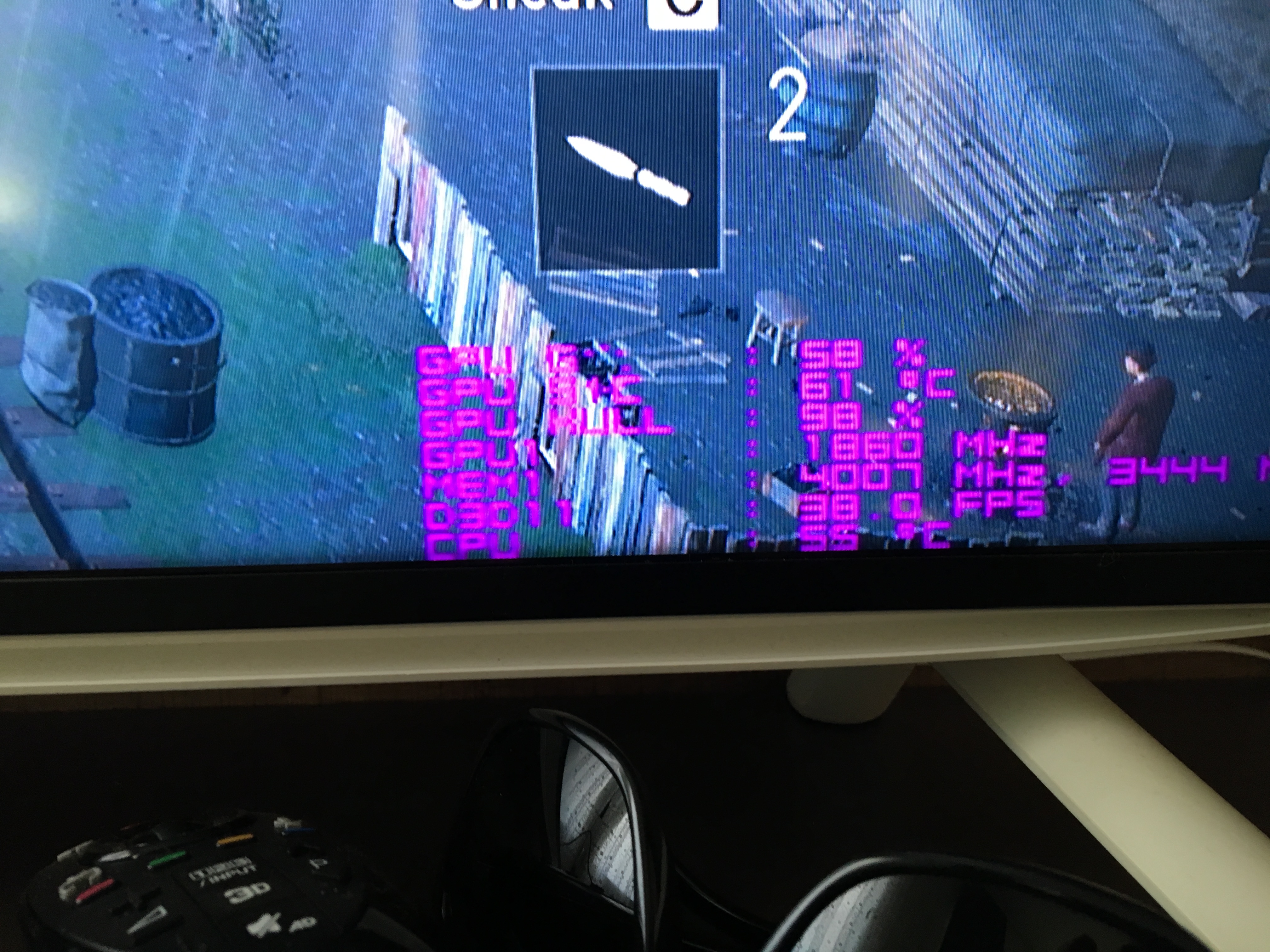

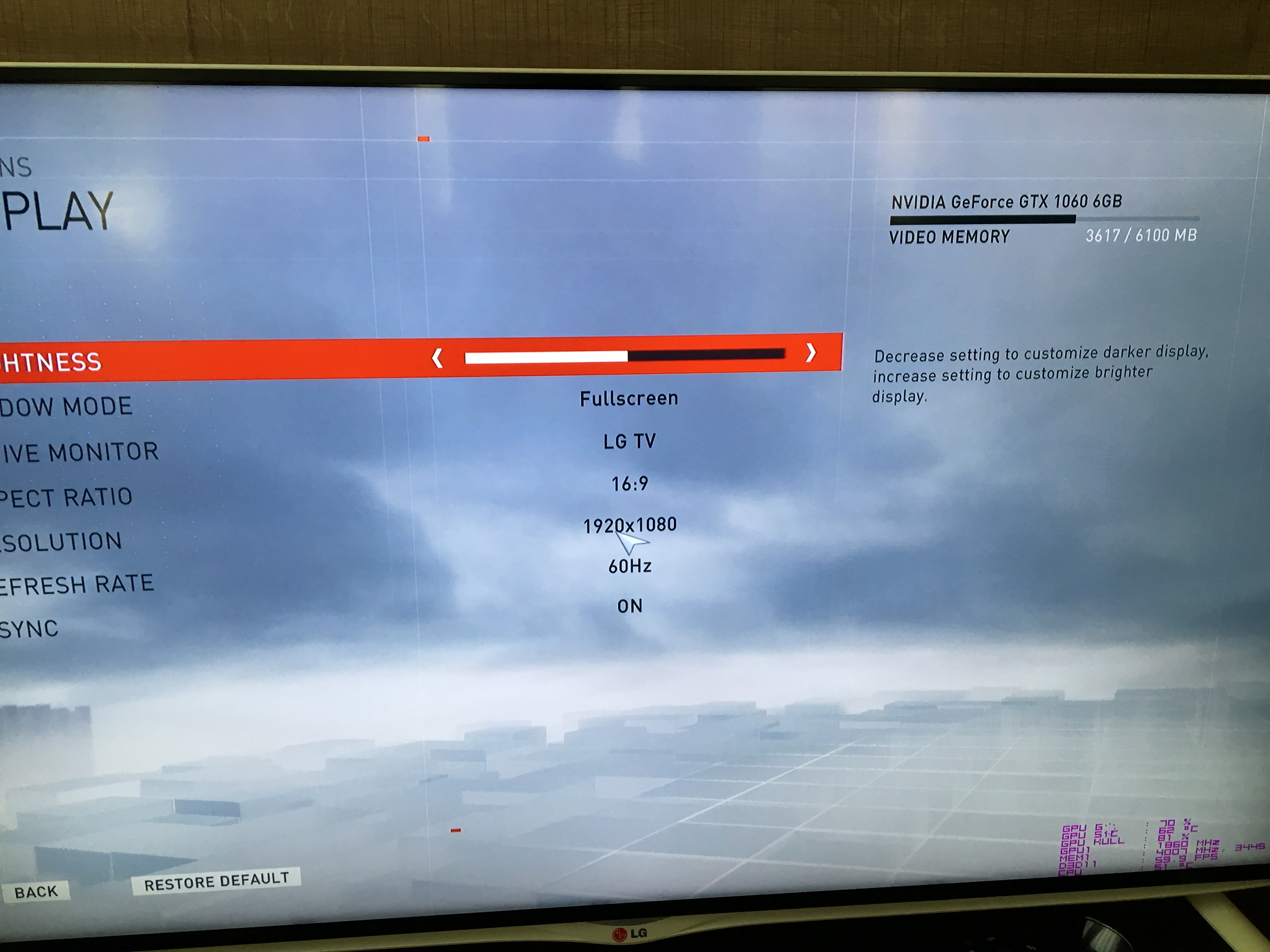

Bu arada assassin's creed syndicate 1080p
4x msa very hing ayarlarda 55-65 arası
İ5 8gb ram Gtx1060

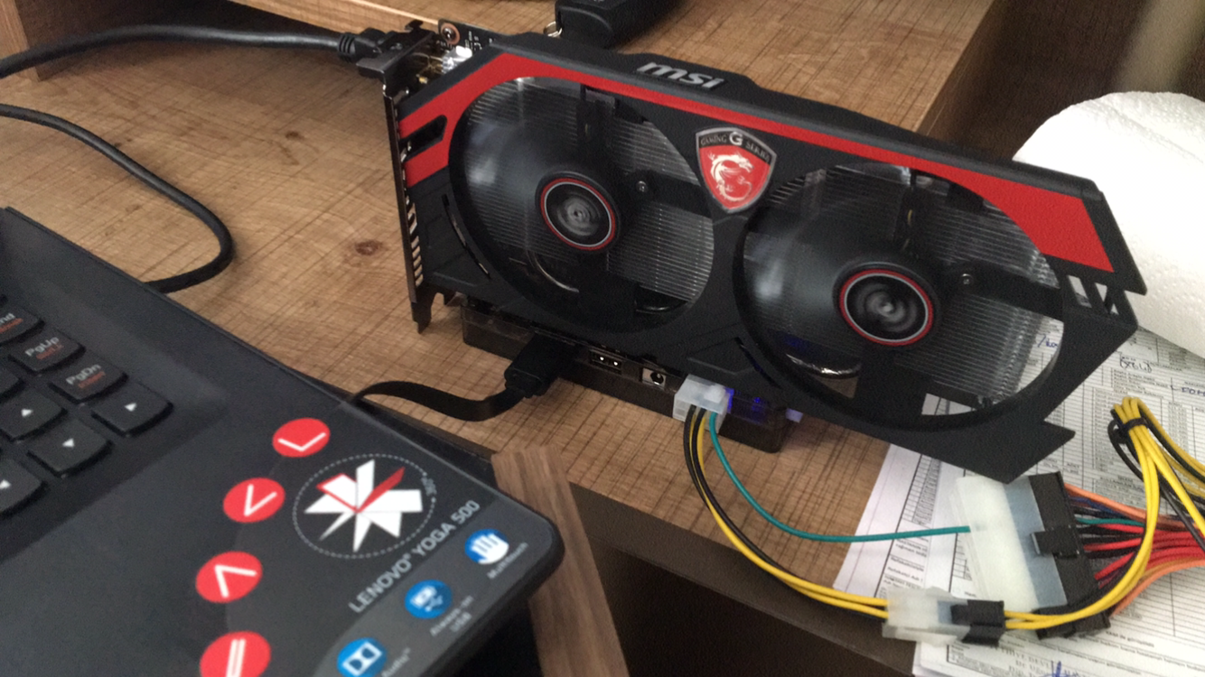

Arkadaşlar zotac Gtx1060 mini ile eGPU yaptım bilgisayarım lenovo yoga 500 14ISK özelliklerine bakabilirsiniz
Benchmark ı indiremedim syndicate testim resimlerde vardır
Genel olarak bu ayarlarda 35in altına düşmüyor
Sıcaklık 62 derecenin üstüne çıkmadı
Tek fanlı olduğu için çok eleştirilen bir ekran kartı ama iyiki almışım çok memnunum
