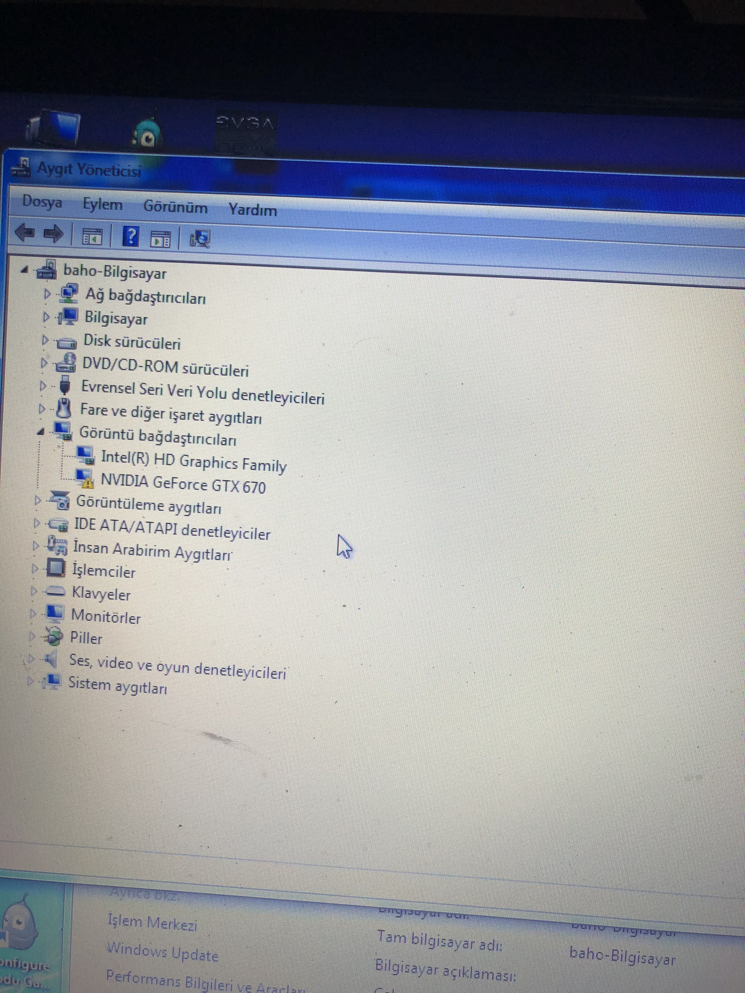

Aynı işlemciyi kullanıyorum. Bu white list olayı için başka adaptör bulup deneyeceğim. Bende ki şu şekilde
Bu mesajda bahsedilenler: @mkkadi

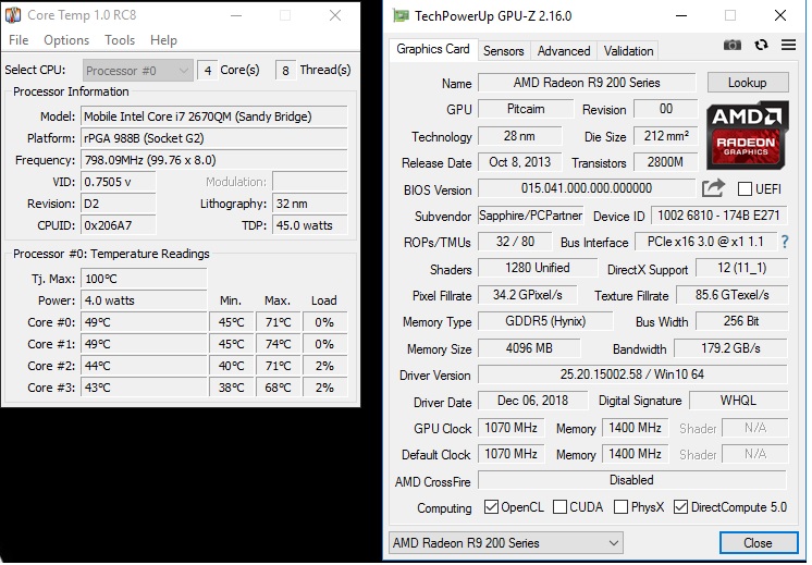

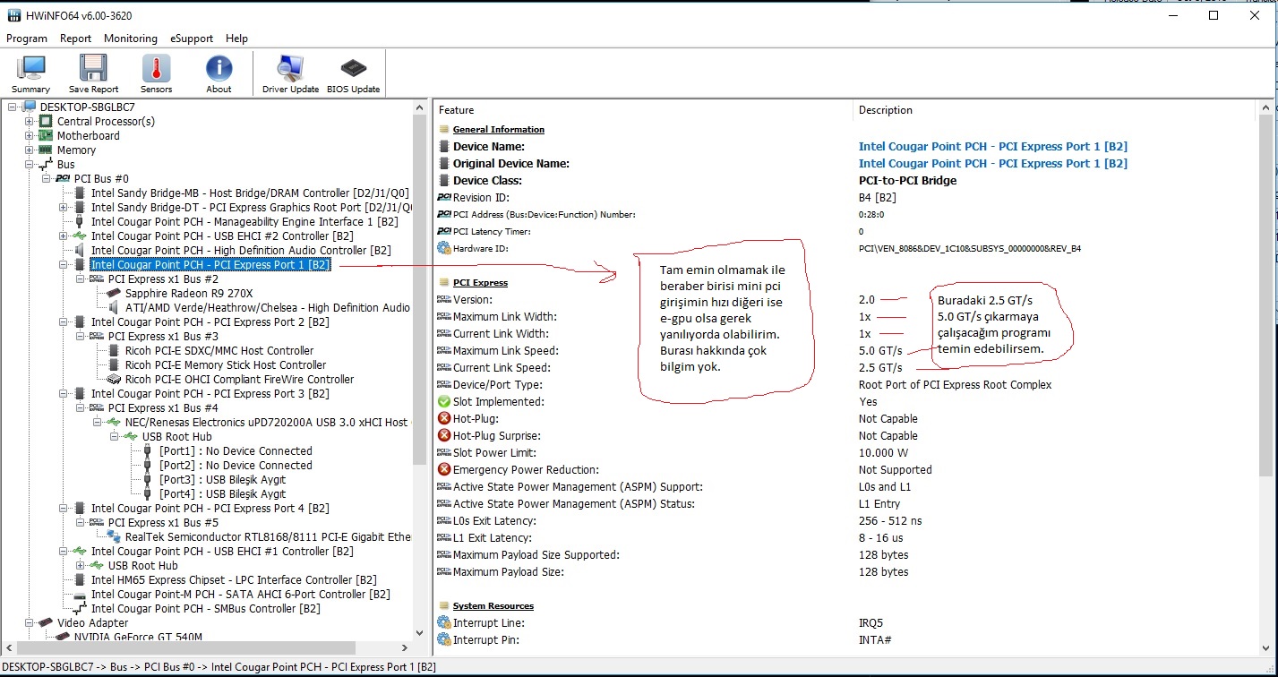

Merhaba arkadaşlar
Konudaki tüm yorumları üşenmeden okudum.Bu süreçte çoktan e-gpu siparişini vermiştim.Öncelikle uyguladığım sistem ile başlayayım
Laptop Modelim Sony vpcf23p1e
İşlemci : 2670QM
Ekran kartı : Gt540M(İntel ekran kartı yok sistemde)
Ram : 8
Cihazın sahip olduğu bios bu zamana kadar gördüğüm en az seçeneğe sahip bios(Yanlış hatırlamıyorsam eğer 3 kişi sony markasına uygulamıştı sıkıntılar olsada başarılı sonuc alanlar oldu. Kaazto28 adlı arkadaş çok uğraşmış ve bu bios sıkıntısından çok dertlenmişti).Sadece boot seçenekleri seçilebiliyor ve sanallaştırma açıp kapatabiliyorum.(Bios modlama işi ile ayrı uğraşacağım).
Biraz şanslıydım belki tak çalıştır oldu sistem benim için bu arada e-gpu 8.5c merak edenler olabilir, ayrıca harici ekranda kullanıyorum sistemi birkaç pürüz var tabi ki.
En büyük eksiğim şu anda e-gpu setup programı gen-1 gen-2 olayı için lazım. Yakın zamanda WeiLucas upload etmişti galiba bana ulaşabilir ise çok sevinirim. Tabi elinde olan var ise başka birisinden
temin edebilirsem çok mutlu olurum.
Ekran kartı olarak R9 270x 4Gb 256 bit emanet olarak deniyorum şimdilik. Gtx 970 almayı düşünüyorum. 2670QM nasıl bir performans verir tam bilmiyorum ama araştıracağım.

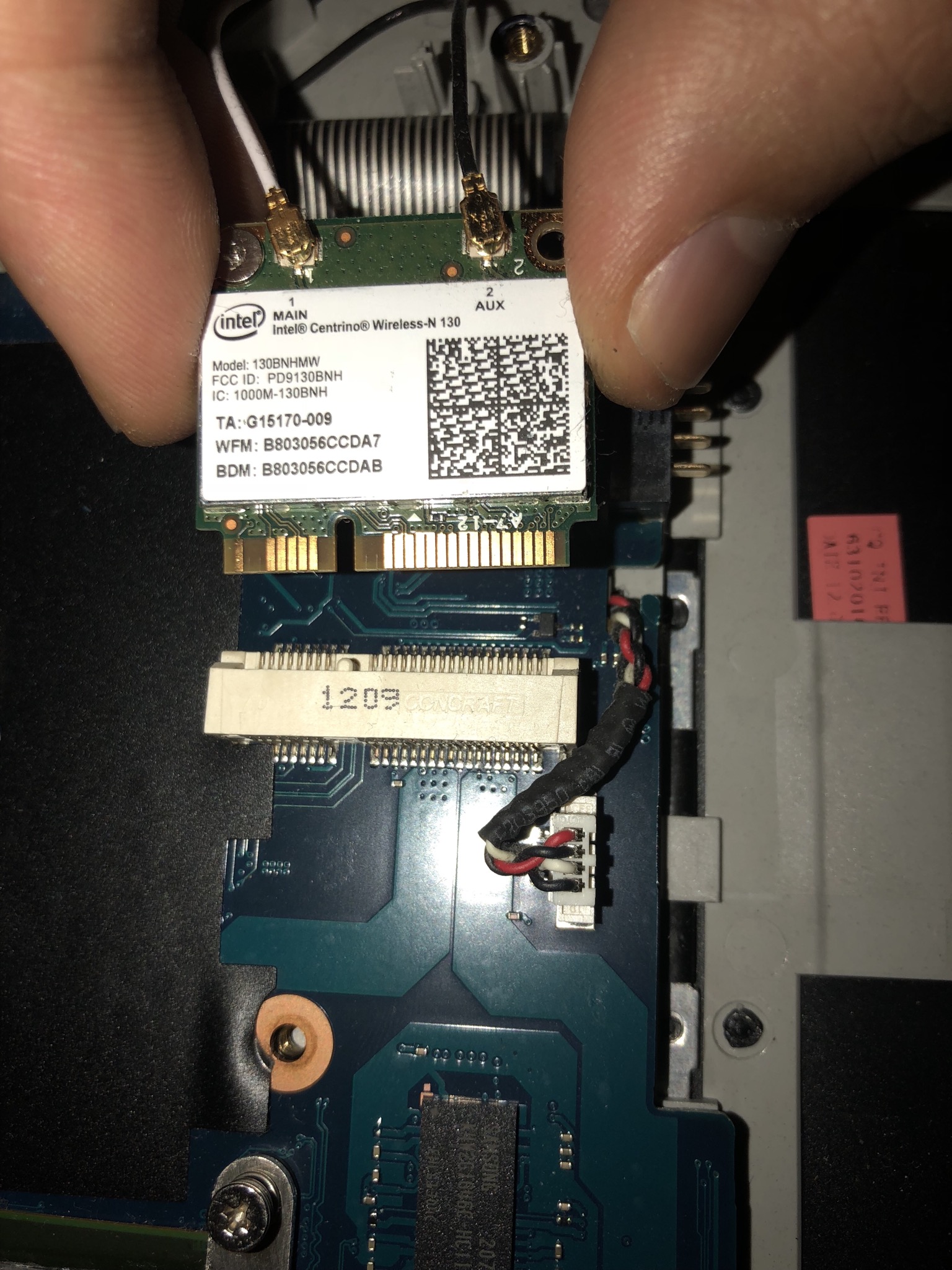

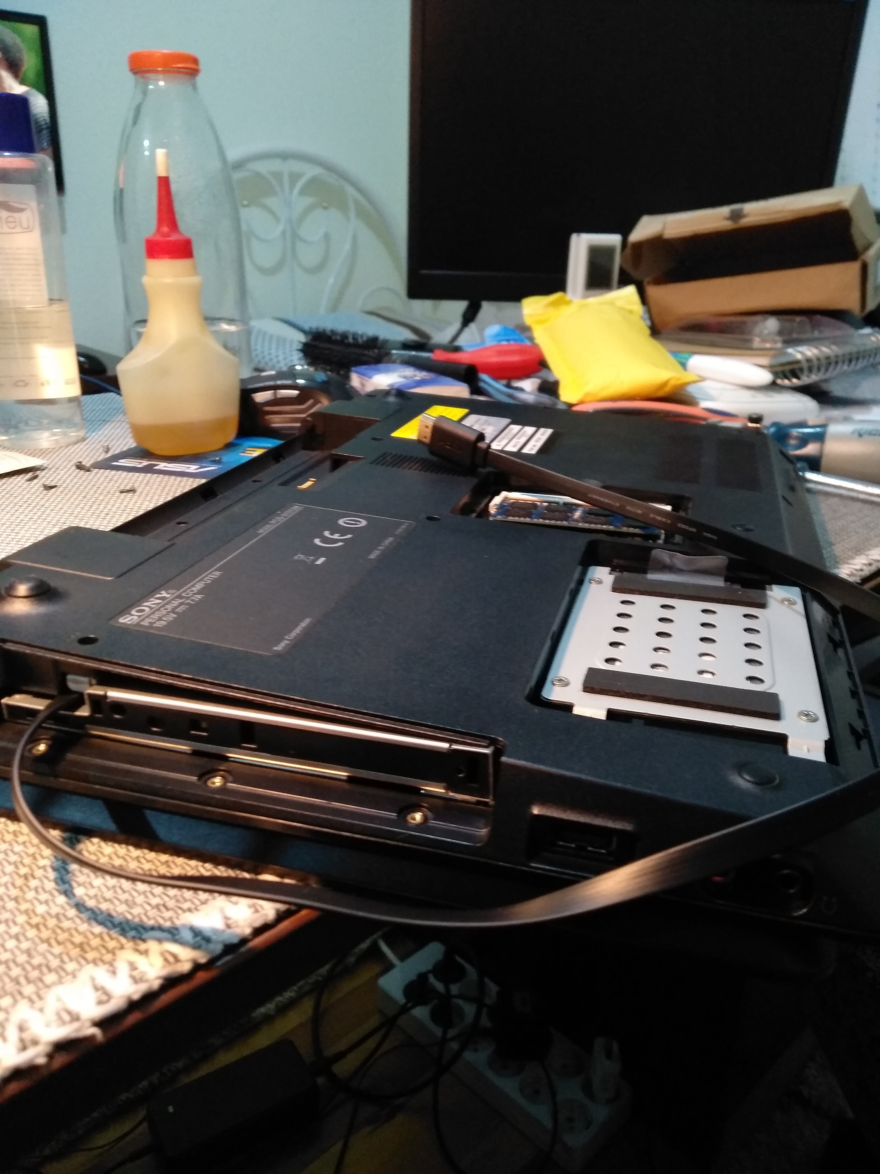

Eklediğim resimlerde emin olamadığım noktalar var bilgisi olan arkadaşlar yardımcı olabilir ise çok sevinirim.
Montaj Fotoğraflarını da isteyen olursa onları da ayrıca yüklerim.Mini pci girişim uygun konumlu olduğu için e-gpu kablsunu Dvd-rw kısmından çıkardım.Oraya ek hdd bağlamıştım onuda iptal etmedim.
Dvd-rw kapağını çıkarmam yeterli oldu.
Oyun olarak sadece en yüksek ayarlarda dying light denedim 30-40 fps arası aldım.Bir takılma vs sıkıntı olmadı yalnız aldığım fps tatmin etmedi.Bunun sebebinin gen-1 ve gen-2 olayı olduğunu düşünüyorum.
Ayrıca Denizli'de oturuyorum bu işle uğraşacak arkadaş var ise seve seve yardımcı olurum bilgimin yettiği kadarı ile.
E-gpu programını kısa sürede temin etmem halinde başarabilirsem eğer bios modlama işine uğraşmaktan vazgeçerim tabi şimdilik.
@fotoroman @rorschach_ @tns1 @kaazto28 @WeiLucas Daha sayamadığım çok kişi olsa da çok teşekkür ederim.İyi forumlar.

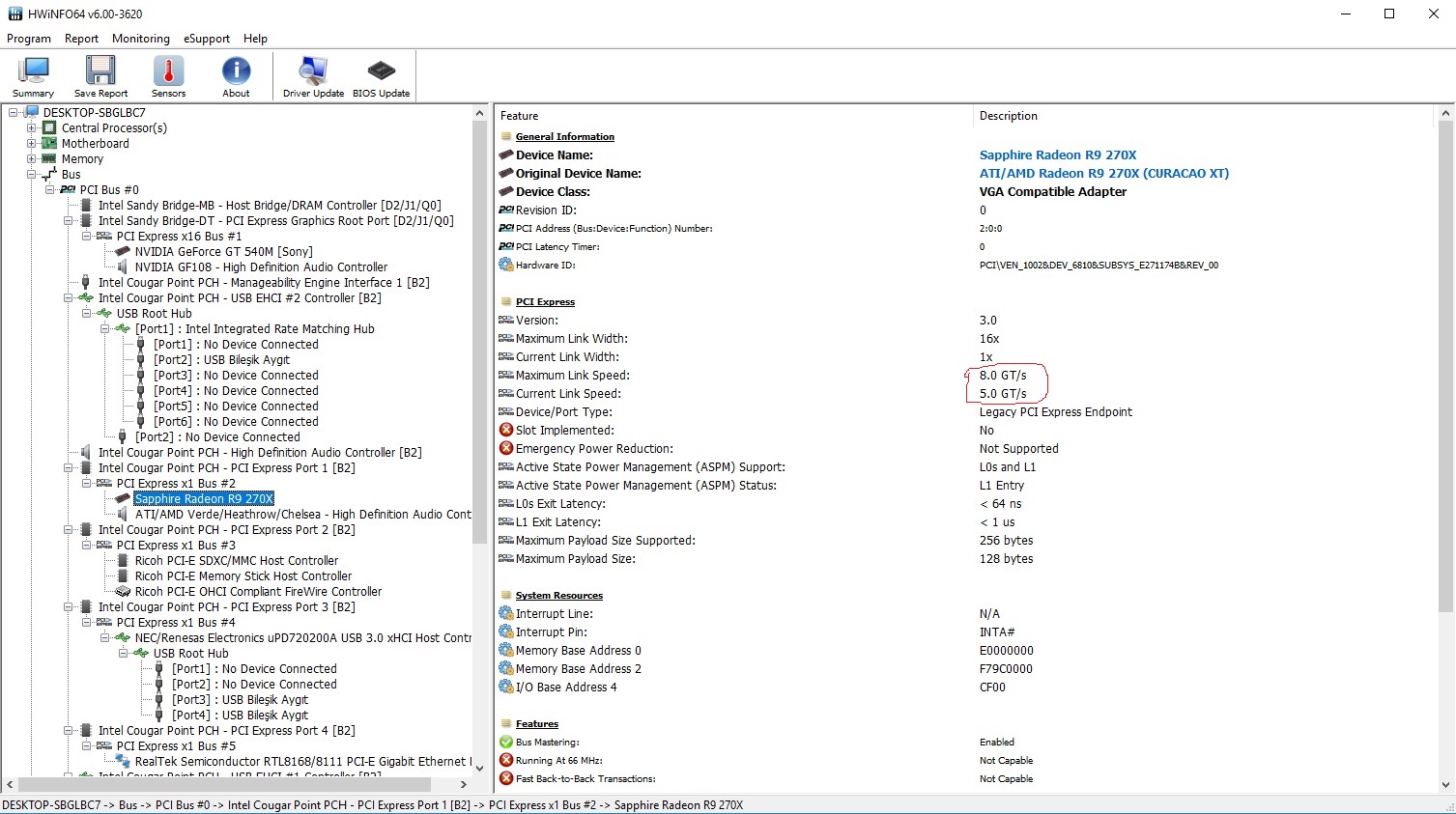

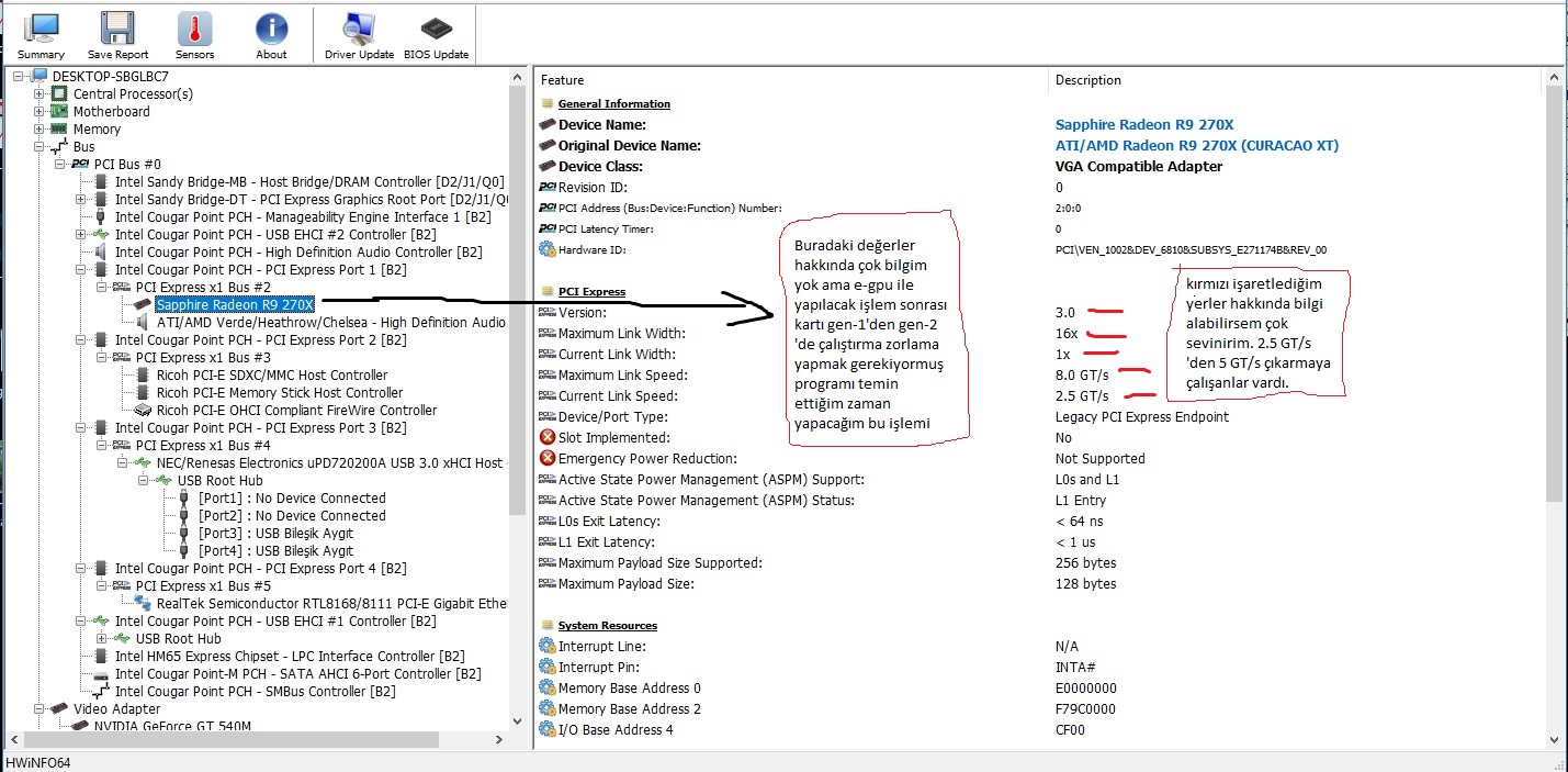

Current link speed olayını yaptım yalnız beklediğim gibi bir sonuç alamadım. 2.5Gt/s 5.0Gt/s şekline döndü yalnız fps noktasında değişiklik olmadı.Bir fikri ve önerisi olan var ise denemek isterim.Son durumu olarak ekledim.
< Resime gitmek için tıklayın >< Resime gitmek için tıklayın >@axellus1 Teşekkürler.

Benim laptopla senin laptop arasında hiç fark yok, gen1 gen 2 ye bakma senin versiyon 2.0 olduğu için 5 hızında bağlanacaksın v3.0 olmadığından dolayı illaki kayıp olacak.
Benim mesajlarımı okyabilirsen, yaşayacağın sorunları görürsün, ayrıca egpu setup programına ihtiyacın yoktur.
Program, pci slotndaki yazılımı kaldırmak için kullanılıyor. Bizim laptoplarda oyle bir sıkıntı yoktur. Bizim laptoplardaki.sıkıntı intel hd grafic olmaması dahili ekranda kullanabilmek için. Geçen sene beni tatmin etmedi ondan dolayı sattım. 1060 3gb kartı 975 almıştım. 1000₺ ye sattım kart şuan 2300 tl.
Hocam bir şey daha teknoloji o kadar hızlı ilerliyor ki şuan 4000 tl lik kasa, senin egpu laptopundan rahat 3-4 kat daha fazla performans veriyor.
İkimizin laptopu çok duşuk, işlemci eski, ram frekansı düşük ne bileyim.
Fakirliğin gözü Kör olsun.
Sana kolay gelsin.
Bu mesajda bahsedilenler: @NickNamesizBirisi
6 yıl
Bios modlama çok uğraştıracağı için programı o yüzden istedim.İlk aldığım değerde 2.5 GT/s görünüyordu bunu program sayesinde 5.0 GT/s çıkardım yalnız sizinde dediğiniz gibi kayıp yaşanıyor.Ben zaten harici ekranda kullanmak için yaptım sistemi ama deniyoruz bakalım.Herkes gibi sonumuz yeni bilgisayar toplama olabilir tabi

Gerekli bütün donanımları aldım ve uyguladım, ekran kartının son sürücünü yükledim fakat kod43 hatası alıyorum.
Laptopumda intel hd3000 ve gt520m ekran kartı var.
Gtx760 sürücüsünü yüklerken 520m inkini otomatik kaldırdı. Ne yapmam lazım ?
