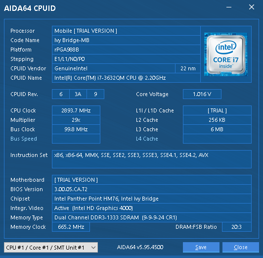

Casper cntkı 3632b modelı ıcın advanced bıos bulabılırmıyız cok arastırmama ragmen bulamadım.< Resime gitmek için tıklayın >
Bu mesajda bahsedilenler: @Hann-
7 yıl
Advanced bios şart değil ama kesin çözüm oluyor.
Tekrar teşekkürler hocam.

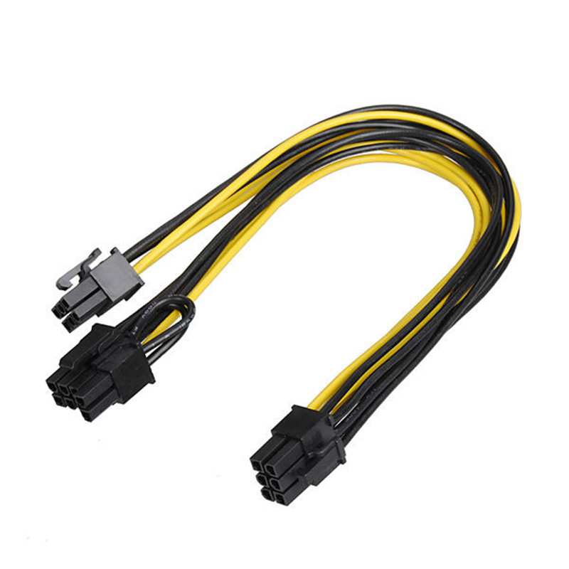

bu kablodan da var bikaç kere kullandım 20 tl
exp gdc ve ekran kartı beraber alınırsa yanında çift molx to 6 pin pci güç dönüştürücü kablo hediye ediyorum
fotodaki kablo @RubusBlack 'e satılmıştır

Öncelikle herkese iyi günler diliyorum. Acer v3-772g laptop'a msi gtx 970 bağlamaya çalışmaktayım. Dockı ekran kartsız bağladığımda çalıştığını gösteren ledin yandığını görüyorum. Ekran kartının 6+8 pin ek güç gereksinimi var.
güç kaynağında sadece molex güç çıkışları olduğundan 2xmolex giriş 8pin pci-e çıkış ve 2xmolex giriş 6pin pci-e çıkışlı aparatlar aldım.
Ekran kartınıda takıp Bağlayıp laptobu çalıştırdığımda 1-2 sn fanlar kıpırdayıp duruyor.Sorun aparatlarda olduğunu düşünüyorum ve şansımı docktaki 6 pin güç çıkışı ile denemek istiyorum.
Burada sizin resmini koyduğunuz ekran kartı için olan güç kablosuna ihtiyacım var. PM attım size CyberShooter hocam.
