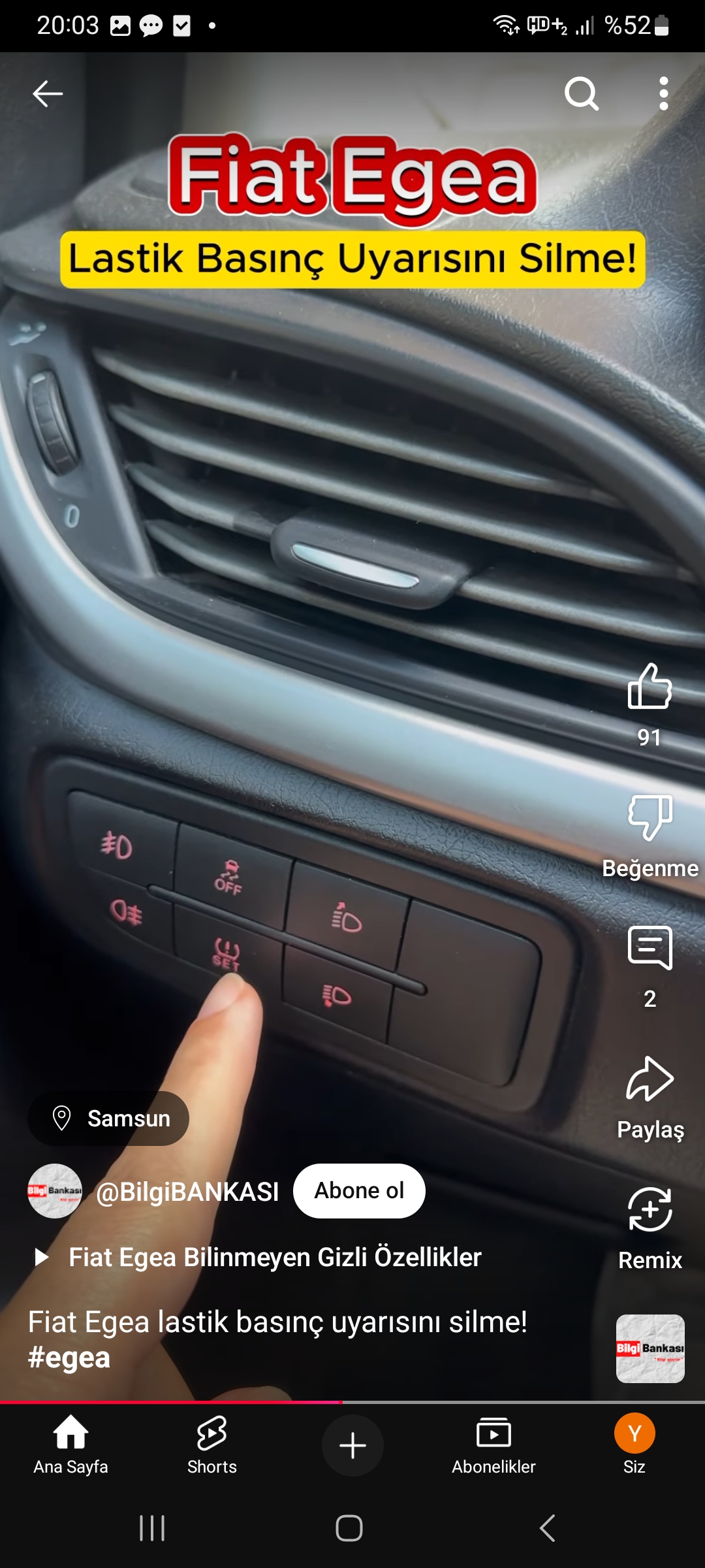

Bu tuslar çalışmıyor ne olmuş olabilir nasıl ayarlarim
2 yıl (3704 mesaj)
Bir tane elm obd2 konnectör alıcaksın ve telefonuna car scanner diye bir uygulama yükleyeceksin. Uygulamadan neden hata verdiğini görebilirsin.
Bu mesajda bahsedilenler: @Mehtumem
2 yıl (94 mesaj)
Tesekkurler
