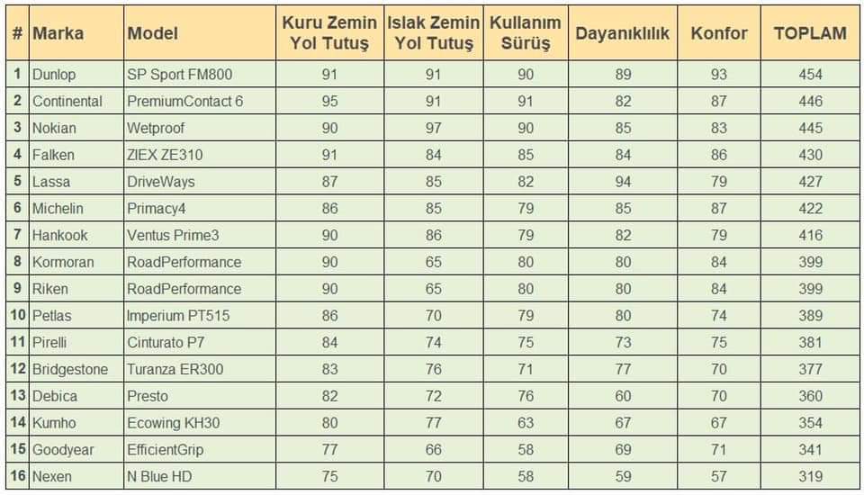

< Resime gitmek için tıklayın > 2 hafta önce nokian wetproof 205 55 16 aldım.
6 yıl (372 mesaj)
Bu tabloyu nereden aldınız ?
Bu mesajda bahsedilenler: @rubelhizb
6 yıl (4683 mesaj)
Fiat egea grubundan bir arkadaş paylaşmıştı testin güvenirliği nedir bilmiyorum
Bu mesajda bahsedilenler: @gobektas
6 yıl (4683 mesaj)
Hocam bu listenin hangi kuruluş tarafından oluşturulduğunu bilmiyorum. Kendim uzun araştırmalarım sonucu nokianda karar kıldım. Ancak araştırmalarımda gördüğüm kullanıcı yorumları bu listeyi çok da yalanlamıyordu açıkçası. Pirelli konusunda ise kendim pirelli kullandım çok sert ve konforsuz bir lastik olduğu kanısındayım. Aynı kmyi yapmış continental cpc5 daha kötü bir araçta daha iyi performans veriyordu pirelliye göre.

6 yıl (2448 mesaj)
Tablo tyreviews üzerindeki müşteri deneyimi verilerinden toplanmış gibi.
