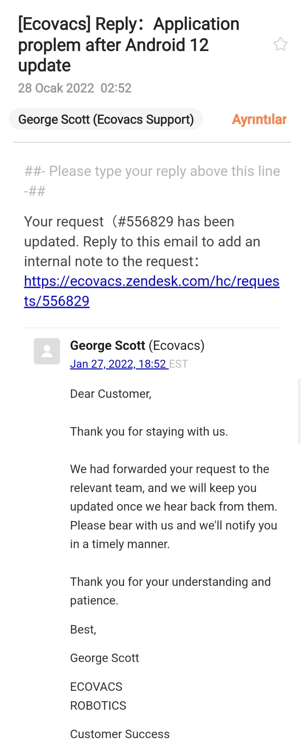

Geçen hafta problemi kendilerine ilettim benden bir takım bilgileri alıp en son 2 gün önce problemi çözmek için ilgili birime bilgi verdiklerini söylediler. Sonuçlanınca bana bilgi verecekler zaten uygulamaya güncelleme gelir siz de kullanırsınız.

Merhaba hocam, hergün mail atıyorlar benden br takım denemeler yapmamı istiyorlar henüz sonuç alamadık. Problemi ilgili birime ilettiklerini sürecin sonuçlanmasını beklememi söylüyorlar. Anladığım kadarı ile müşteri portföyleri ağırlıklı olarak ios ( iphone) olduğundan android yazılımı hakkında çok bir bilgileri yok ayrıca önemsediklerini de sanmıyorum. Bu yazılım problemleri ben cihazı aldığım günden beri var. Sözün özü bekliyoruz. Hatta ben sıkıştırdıkça cihazı nereden aldıysanız onlara başvurun demeye başladılar( adamlar haklı, mail attığım yer sadece amerika ve kanada müşterilerine hizmet veriyorlar ve bunu açık açık söylediler.) Bende sıkıştırmaktan vazgeçtim.
