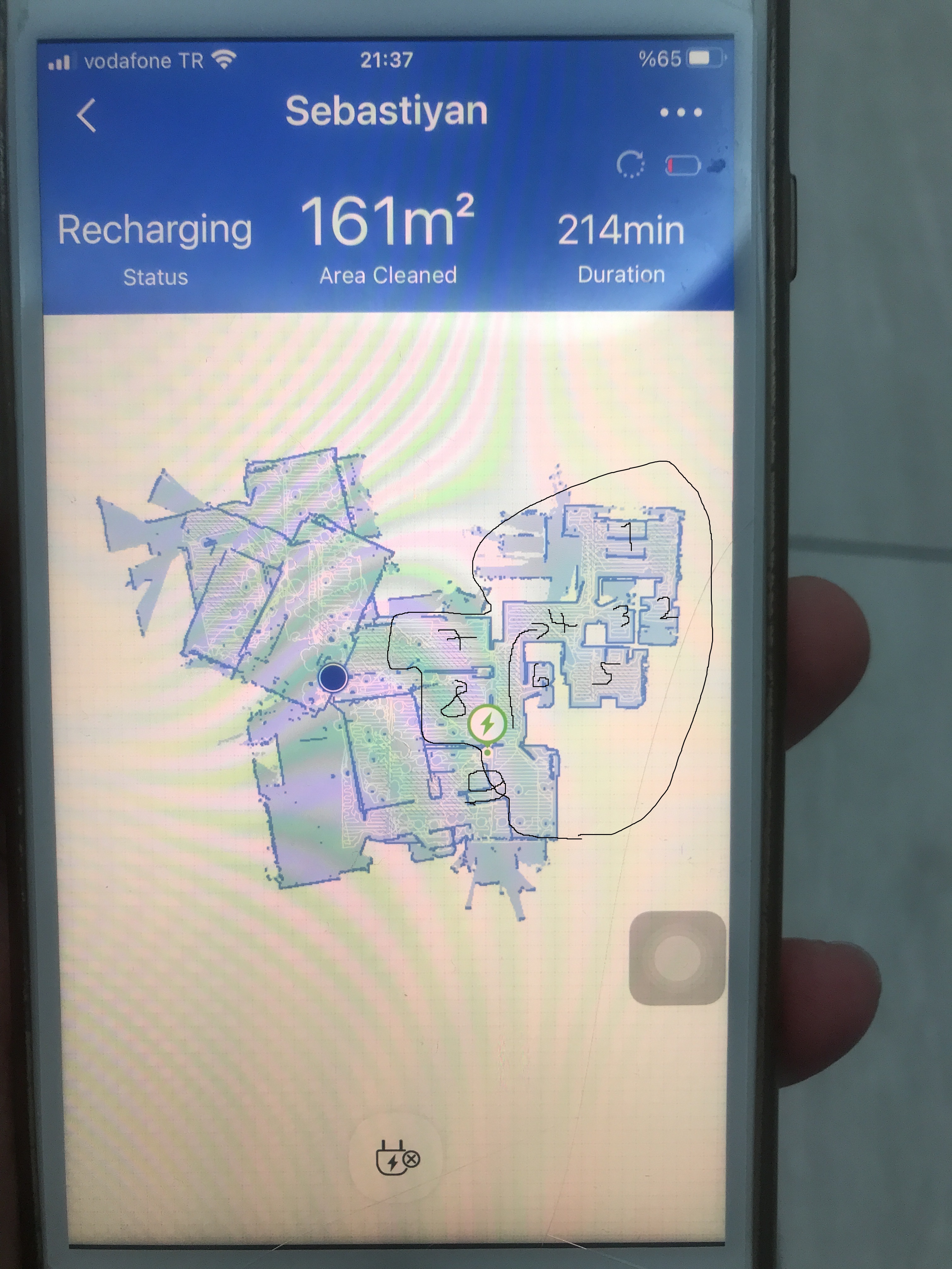

Sizin aldığınız hatanın ve şarj istasyonunu bulamamasının tek sebebi haritanın bir süre sonra eksenini kaydırması ve bir yerde ekseni kaldırdığından üst üste binen haritalarda görünen duvar konturları yüzünden dockun çok yakınına gelmezse docka gidebileceği güzergahta duvarlarla yolu kapalı diye düşünmesinden kaynaklı docku bulamıyorum hatası vermesi.
Haritanın bu şekilde eksen kaydırmasının kesin sebebi değil ama çok kaygan bir yerde patinaj yapıyor ve diyelim 90 derece dönüş yapacak teker dönüşü yapmasına rağmen patinajdan dolayı sadece 40 derece dönmesi ve harita çıkarmaya bu şekilde devam etmesi sonucu yeni duvarlar vs algılayıp geçtiği yerlerin üzerine yeni bölgeler eklemesi olabilir.

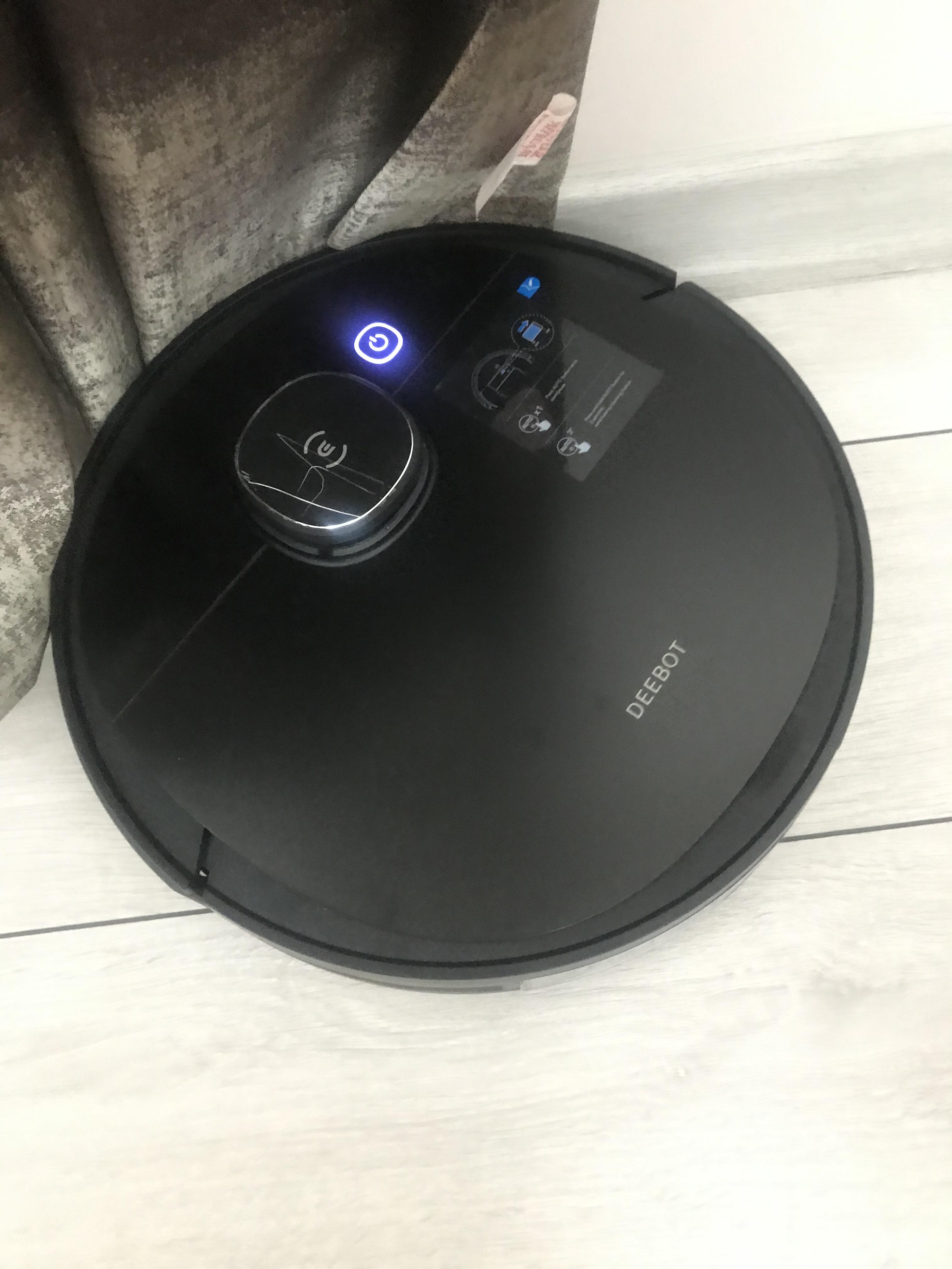

Lidardan kaynaklı olduğunu düşünmek istemiyorum:( çünkü o çizikler yüzünden lidar kulesine basınç gelmiş ve içeride dönen mekanızma kısmen zarar da görmüş olabilir)
Siz ilk dediğimi yaptınız mı acaba? Yani docku kapısı kapalı bir odaya koyup eski haritaları silip multiflooru açıp sonra da auto ile tek odanın haritasını çıkartıp sonra kendiliğinden docka dönmesini ve haritayı kaydetme kısmını sağladınız mı? Eğer bunu yaptıktan sonra yeni odalara gitmesini sağlarsanız herhangi bir yerde ben Docku bulamadım dese bile en kötü götürür dockun 1 metre ötesine bırakıp locate dersiniz, o da önce yerini belirler sonra şarja gönderirsiniz sonra tekrar auto ile haritayı güncellemesini ve takip ettiğinizde haritanın nerede sapıtmaya başladığını görürsünüz.
Çizikler için ne yapılabilir bilmiyorum ama ben daha kullanmadan önce lidar kulesinin üstünü bu gibi sorunlar için şeffaf bir stickerla kaplamıştım:(

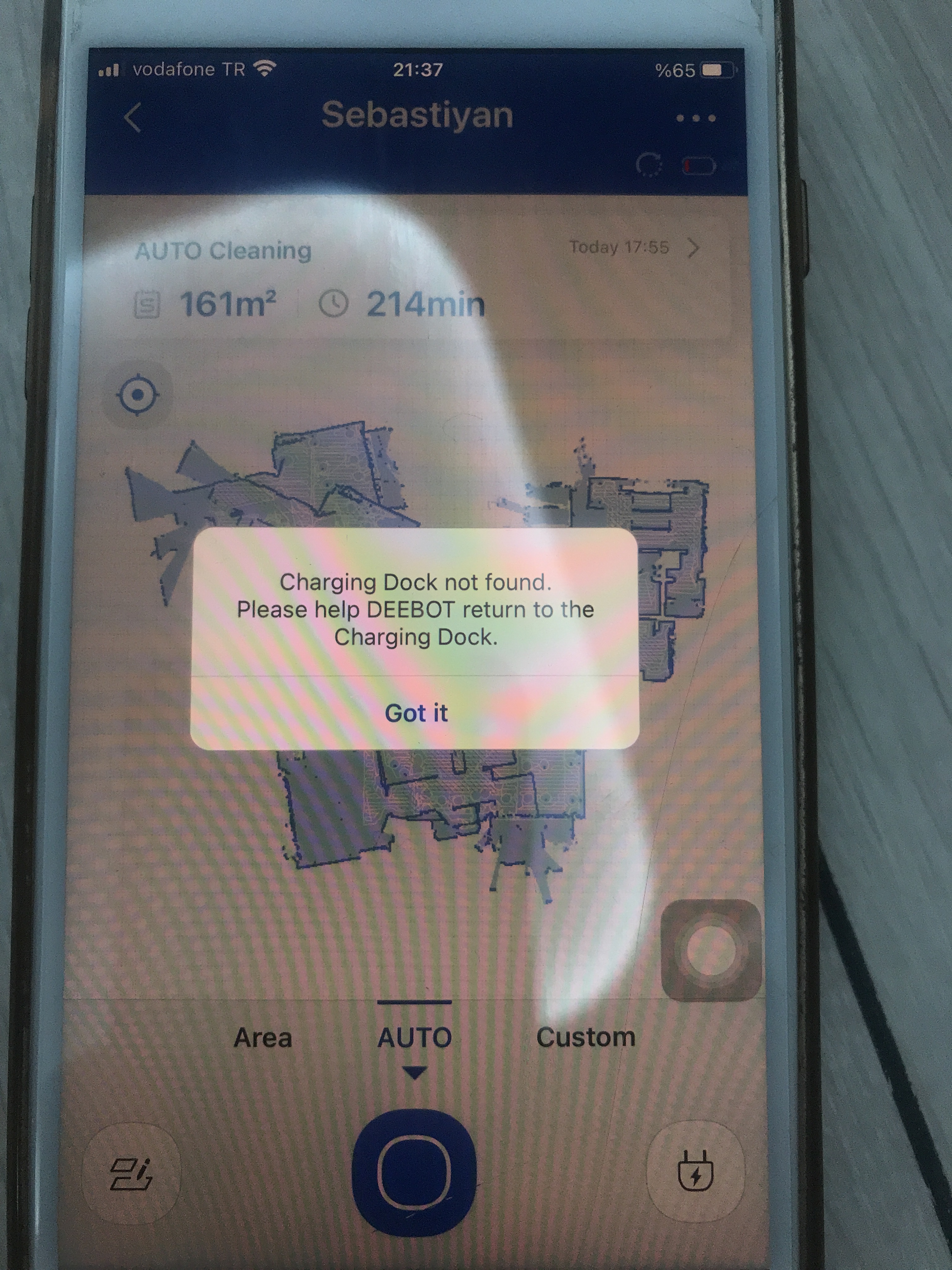

Son denememizde docku salona aldık etrafı bomboş olsun diye. Hatta evin arka tarafına yatak odasına bir modem daha ekledim ssid ve şifreyi aynı ismi verdik. 214 dk boyunca tüm evi gezdi(şarj yarım gözüküyordu gönderdiğimizde). Ev 125 m2 161 m2 alan süpürmüş. Son 1 saatini ilk başta gezdiği salonu tekrar gezdi bi 10 dk sadece oturma odasına (yan oda ) döndü geri geldi. Artık uzaktan izlerken tripten tribe girdik lütfen artık docka dön dibine kadar çok defa geldi onuda süpürdü vurdu ama yok nafile. En son şarjım az dedi bir şey daha söyledi. Sonra tekrar durdu. Uygulamadan şarja git dedik tekrar gezdi gezdi ve durdu (3-4 defa). En son herzamanki gibi iptal oldu. Bu sırada galiba oturma odasının koltukların altında olduğunu düşündüğüm şekilde karizmasını felanda çizdi çirkin bir görüntüsüde var artık. (fotoda ekliyorum)
Artık iade etsem de alırlar mı diye düşünmeye başladım :) Çizikli alırlar mı bilmiyorum. Olurda haritalamayı ve kullanmaya başlayabilirsek bu çizkleri rutüş felan yapabiliyormuyuz? Telegram grubundan ios uygulamasından da olabiliyor dedi. Evde android cihazda yok. Tüm günümüzü veriyoruz 2 gündür ama bizim evde de sıkıntı var galiba. Ama bizdede sizde olduğu gibi hem salon hem oturma odasından balkona çıkış var boydan cam var. Ama oralarda perdeleri felan ezip geçiyor sıkıntı yaşamadı diye düşündüm ben. Bu arada siyah kalem ile gösterdiğim bölüm okadar düzgün çıkmışki. Numaralandırmada yaptım yardımınız dokunur diye :) 1: yatak odası 2: ebeveyn banyosu 3: genel banyo 4: ara hol 5:çocuk odası 6:kiler 7:mutfak odası 8:oturma odası 9:salon sadece salonda yarıdan sonrası sol taraf üstüne başka bir harita binmiş. Diğer tarafta ne var hiç fikrim yok :) Yatak odasının sol tarafında da mavilikler var orasıda bize ait değil :) Sizleri de yoruyoruz ama başkaları da faydalansın. Teşekkürler şimdiden. @sirphoenixx @Hepsirobot @musyun

Elimizle hiç dokunmuyoruz hocam. Zaten şidmiye kadarki denemelerin hepsinde sandalyeler, beşik vs gibi çoğu şeyi balkona attık. Düzgün çıkartsın diye üzerine titriyoruz, uzak duruyoruz ama nafile. Evet şuan sadece salonda deneme yapılıyor evde. Gene sapıtmış. Uzayınca iş böyle oluyor en başta düzgün çıkarıyor aslında ama sonra uzayınca üstüne 90 derece bir salon daha çıkartmış arkadaş. Hala gitmemiş bu arada docka. Bu sefer dediğiniz gibi yapıcaz. Halısız deneyeceğiz. Dün biz bir ses duymuştuk çizdi sanmıştık ama galiba o patinaj sesiydi. Bir iki defada kendim gördüm salon ve oturma odasında halıdan inerken yada çıkarken yaptı yamuk gitmeye başlıyor. Ama dediğim gibi en başta düzgün çıkarıyor. Diyelim ki halısız çıkarttık haritaları daha sonra tekrar halıları koyduğumuzda bozmayacak mı haritaları ? @melodramm @Hepsirobot @Erdinç B. @sirphoenixx
Sizin durum tekerin patinaj çekmesi ile ilgili.
Aynı haritayı iki defa oluşturmuş.

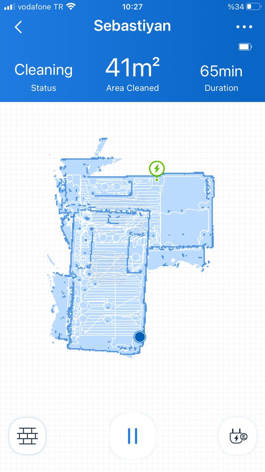

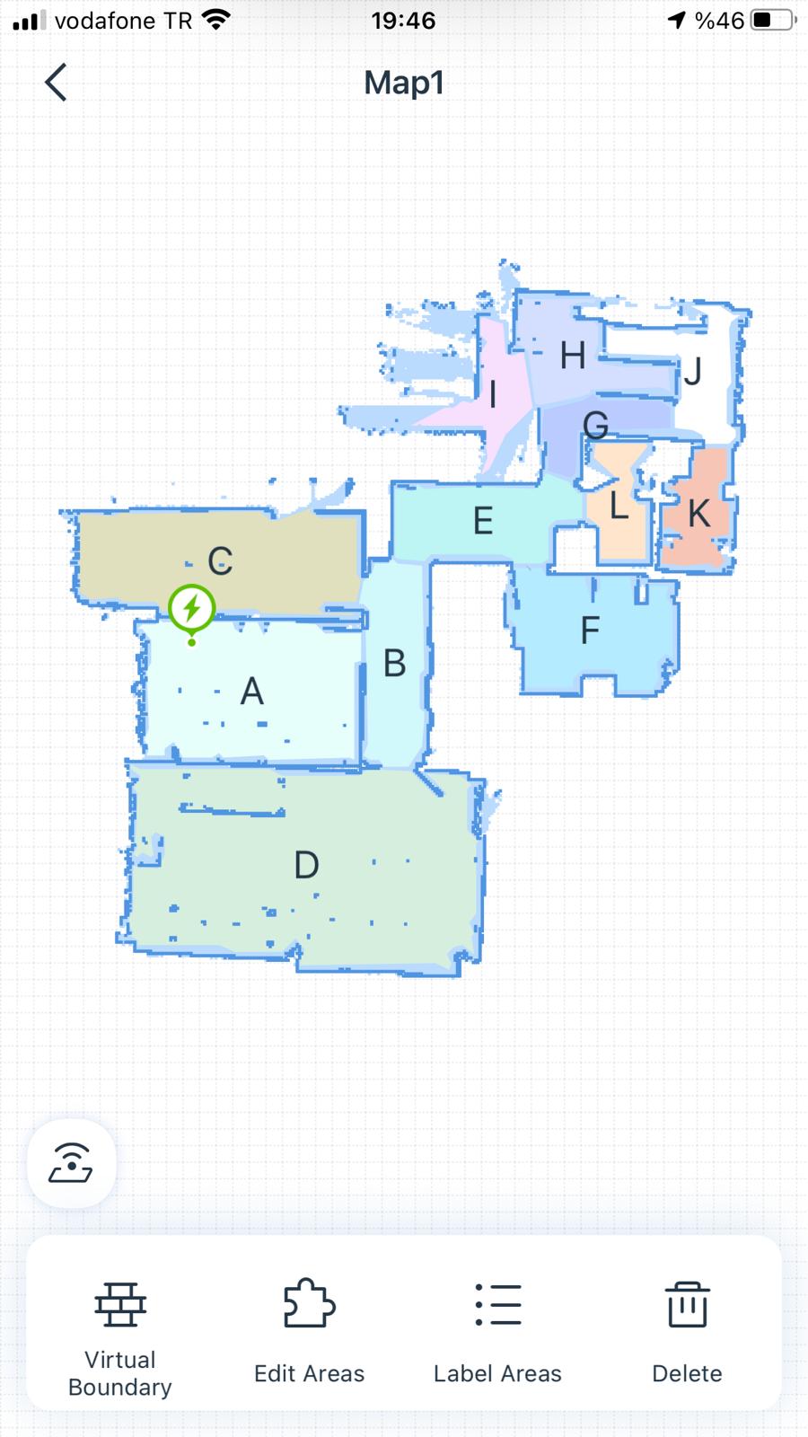

Evet dostlar öncelikle hepinize çok teşekkür ediyorum. Sorunu çözdük. Haritalamayı hallettik. İlk başta bunda akıl felan yok diyordum. Robot önce en kötüyü gösterdi sonra işimizi görünce çocuk gibi sevindirdi bizi. Meğer bizim aklımızla oynuyormuş.
Tabi bu kadar önlem almadan yapsa çok daha iyi olurdu. Yapan robot varmıdır bilmiyorum tabi. @sirphoenixx in dediği gibi önce bir odada deneme yapalım dedik.
Sonrası için hazırlık olsun diye salondaki boydan boya camları @Exper1980 ın dediği gibi perdeleri indirip yansıma yapmayacak şekilde çerçevelerine bant ile emaneten tutturduk. @Erdinç B. nin dediği gibi tüm halıları ve takılabileceği şeyleri kaldırdık. Oturma odasına docku robot ile beraber yerleştirip kapısını kapattık. @Hepsirobot un dediği gibi en düşük ayarlarda, Auto ile güzel bir harita çıkarttı ve dockuna döndü. Sonra kapıyı açıp tüm evi haritalandırdı aynı şekilde. Sadece yatak odasını 3 parçaya bölmüş. Daha önce birleştirilebildiğini görmüştüm forumdan bozmak istemediğim için açıklayabilirseniz çok sevinirim. Mop denemesi yaptık ve oda başarılı sonuçlandı. Mop yaparken hangi özellikleri tavsiye edersiniz?
Yarın halılar ile tekrar deneme yaptırcaz. İnşallah sıkıntı çıkmaz.
Çıkardığı haritayı da ekliyorum.

Şeffaf sticker olarak bundan buldum. Sanırım bundan alacağım. ilgilenen arkadaşlar varsa diye buraya bırakıyorum. Robotu bunla kaplayabilirim sanırım
https://urun.n11.com/tampon/tampon-boya-koruma-filmi-20-cm-x-P312803031
