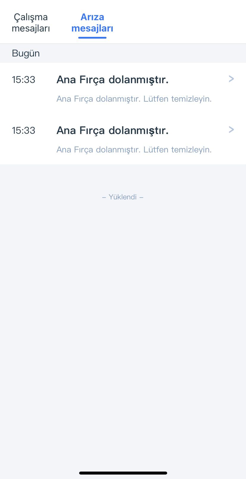

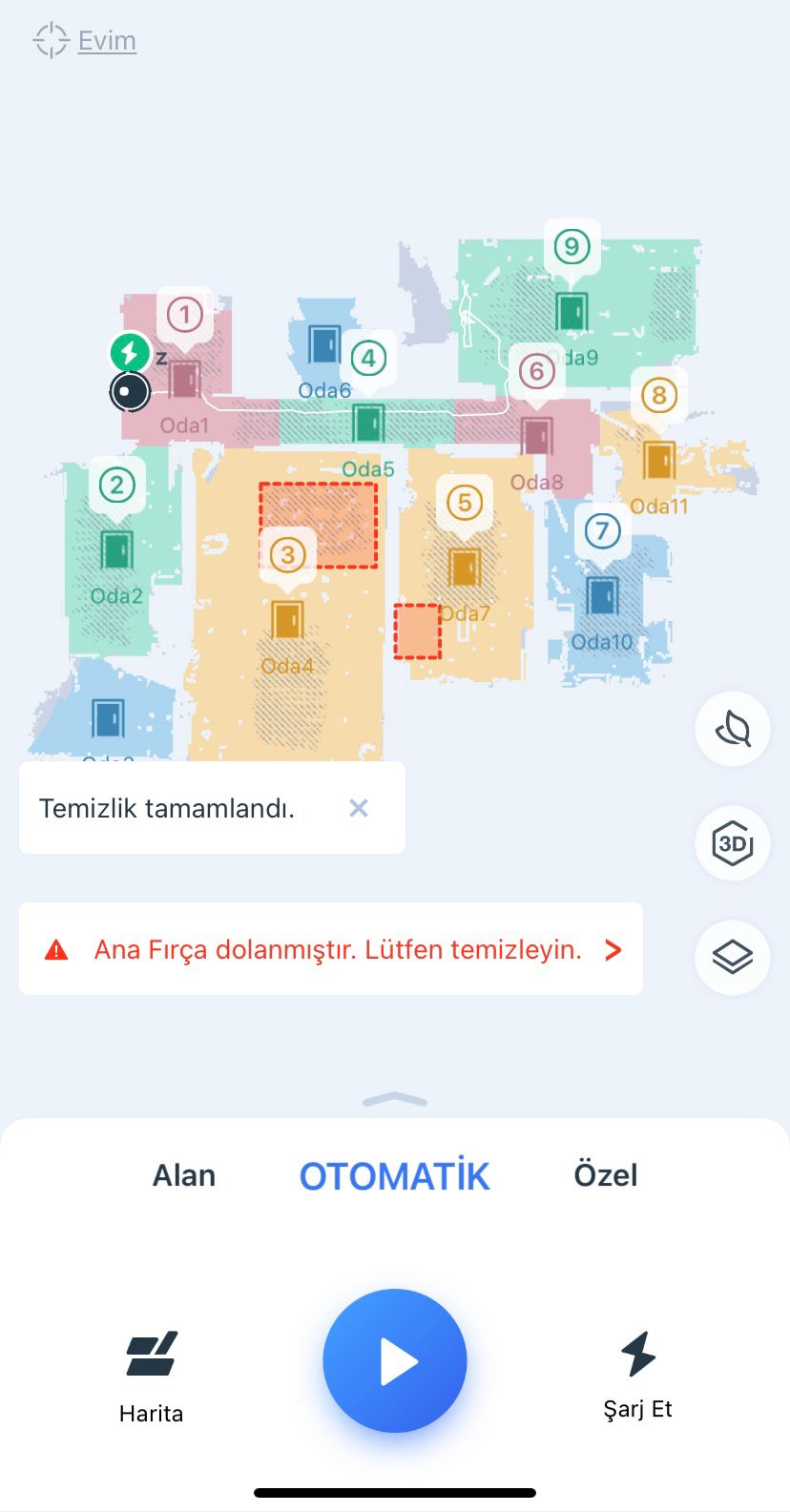

@Hepsirobot merhabalar T9 robot süpürgem var tüm özelliklerinden çok memnunum çok araştırdım ve sonunda sizin değerlendirmelerinizi okuyup almaya karar vermiştim. Yaklaşık 6 aydır sorunsuz kullanıyorum ama 1 aydır sürekli hata alıyorum çalışmasına veya temizliğine engel olmuyor ama temizlik başladığı anda bu hatayı veriyor. Fırçayı bile değiştirdim düzelmiyor sürekli ekranıma bu hata bildirimi düşüyor. Bu hata nasıl düzelir Vatandan satın almıştım garantili ürün ama ne yapacağımı bilemedim garantiye yollasammı yada basit bir yöntemi var da ben mi bulamıyorum kararsız kaldım sizin bilginiz var mı diye sormak istedim.

Bende de T9 aıvı var hemen hemen 10 günde bir ana fırça dolanmıştır arızası veriyor ? Ama şarj istasyonu na gönderiyorum, tekrar temizliğe başlatttığımda çalışıyor

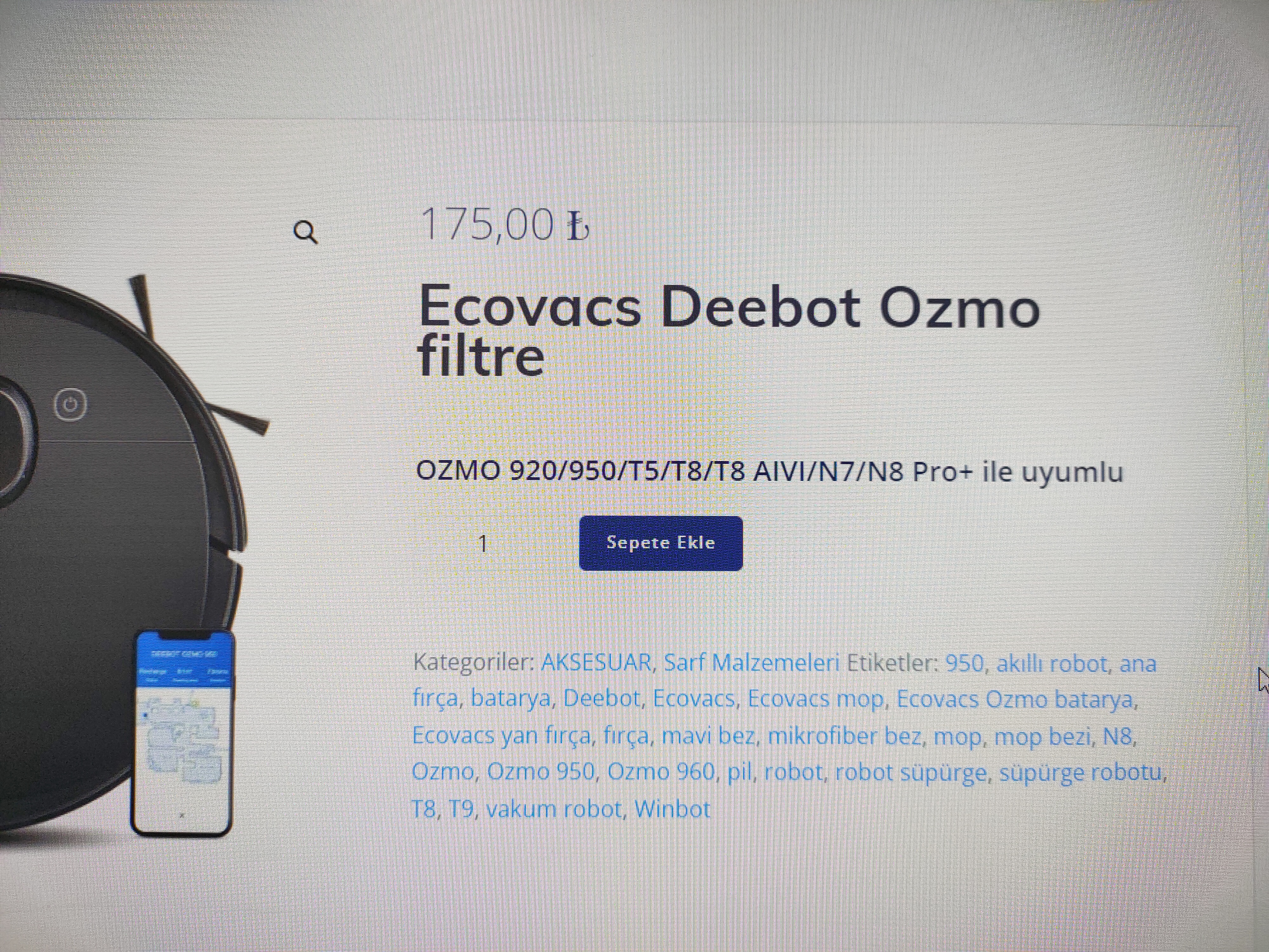

< Resime gitmek için tıklayın > Hocam, T9 aıvı ile uyumlu yazmıyorda, uyumlu mu ?

Benim her temizliğe başladığında veriyor hatayı ama temizliğine etki etmiyor temizliğine devam ediyor. Günlük olarak programlı Temizlik programı başlatıldı diye uyarı geliyor hemen arkasından ana fırça dolanmıştır diye hata veriyor. Sırf bu hata için yedek parçalarını yeniledim düzelmedi . Reset atacağım son çare olarak tek korkum bir yerine zarar veriyor mu çalışmaya devam etmesi.

Ali hocam daha iyi değerlendirir bunu ama aslında üretici firmaya bu durumu iletirseniz daha iyi olur gibi, belki yazılım güncellemesi ile düzelebilir hocam...

Bu sorunla ilgili ABD Ticaret Bakanlığı soruşturma açtı geçen Cuma günü Ecovacs hakkında.
Hemen servise gönderiniz.

Şu an için üretilmiş bir çözüm yok efendim.

Ben uzun süre uğraşım bir tanesi ile, hatta Ecovacs bir çözüm kiti gönderdi mekanik parçalardan oluşan ancak bir çözüm olmadı. Bir süre sonra yine arıza veriyor.
