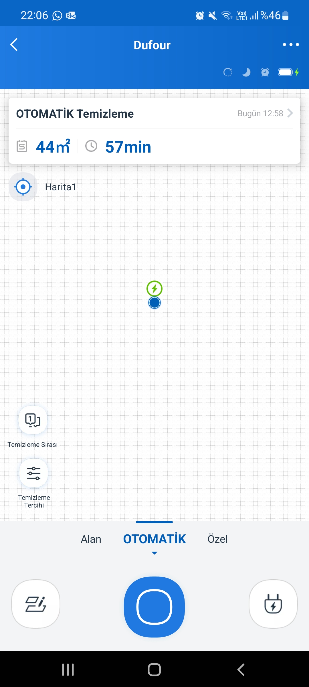

Selamlar belki sorulmuştur bilemiyorum fakat deebot süpürgede harita gözukmuyor sadece şarj istasyonunun simgesi var, telefonum samsung a71 hiçbirşey yapamiyorum
3 yıl
Telefonun dilini İngilizce yaparsanız görünüyor.
