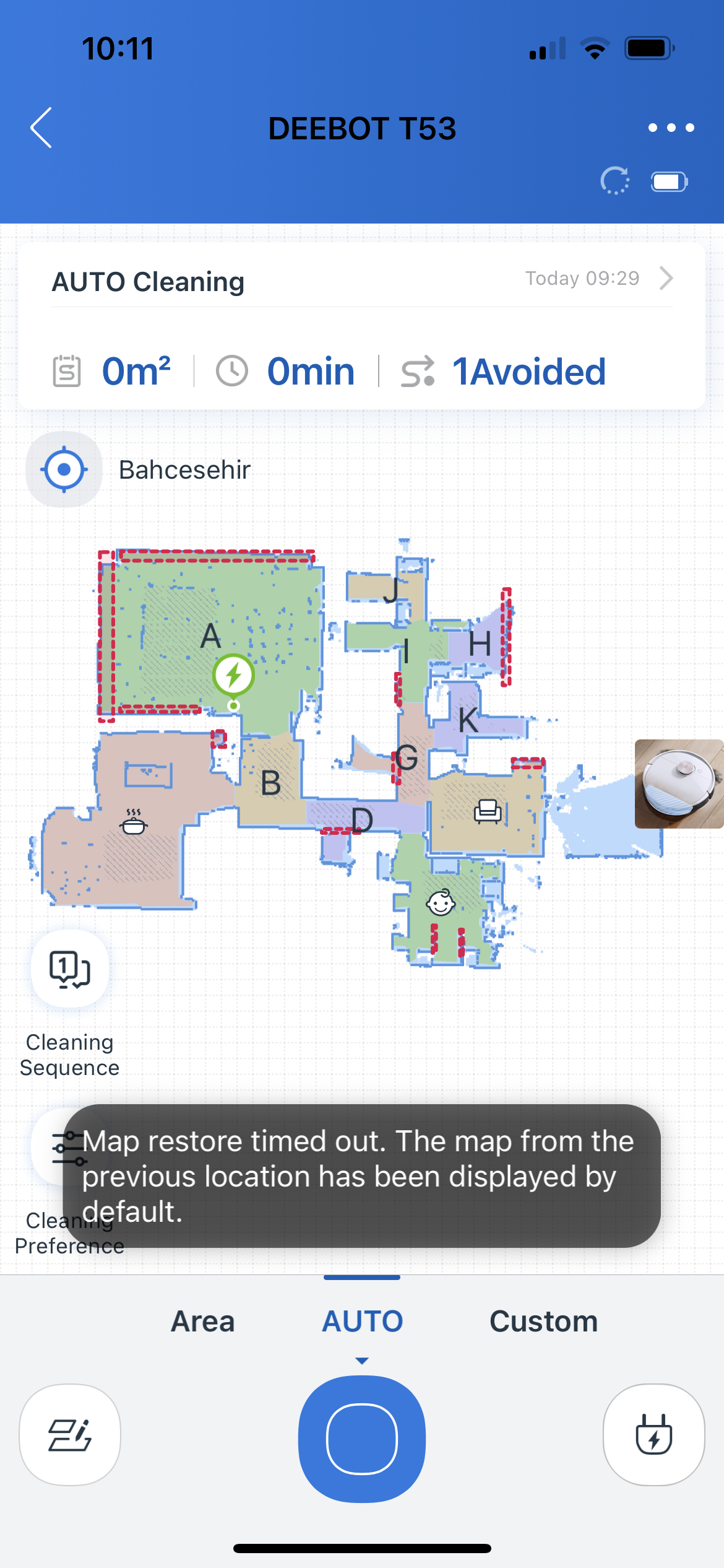

Yardımcı kadın fişinden çıkarıp süpürgeyi takmış. T8 aivi başlattığımda yeni alan algılıyor.
,kapatıp docka koyunca eski harita yerine geliyor ama locating yapmıyor, haritayı tekrar restore yapıyorum bi tepki vermiyor. ne yapmam lazım.
< Bu mesaj bu kişi tarafından değiştirildi OnurFB1453 -- 6 Mayıs 2022; 10:16:51 >
3 yıl
Uygulama üzerinden bulunduğu odadaki herhangi bir yeri temizlemeye gönderin o kendisi konumu güncelleyip temizlemeye başladığında temizliği iptal edip şarj istasyonuna gönderin problem kalmaz.
