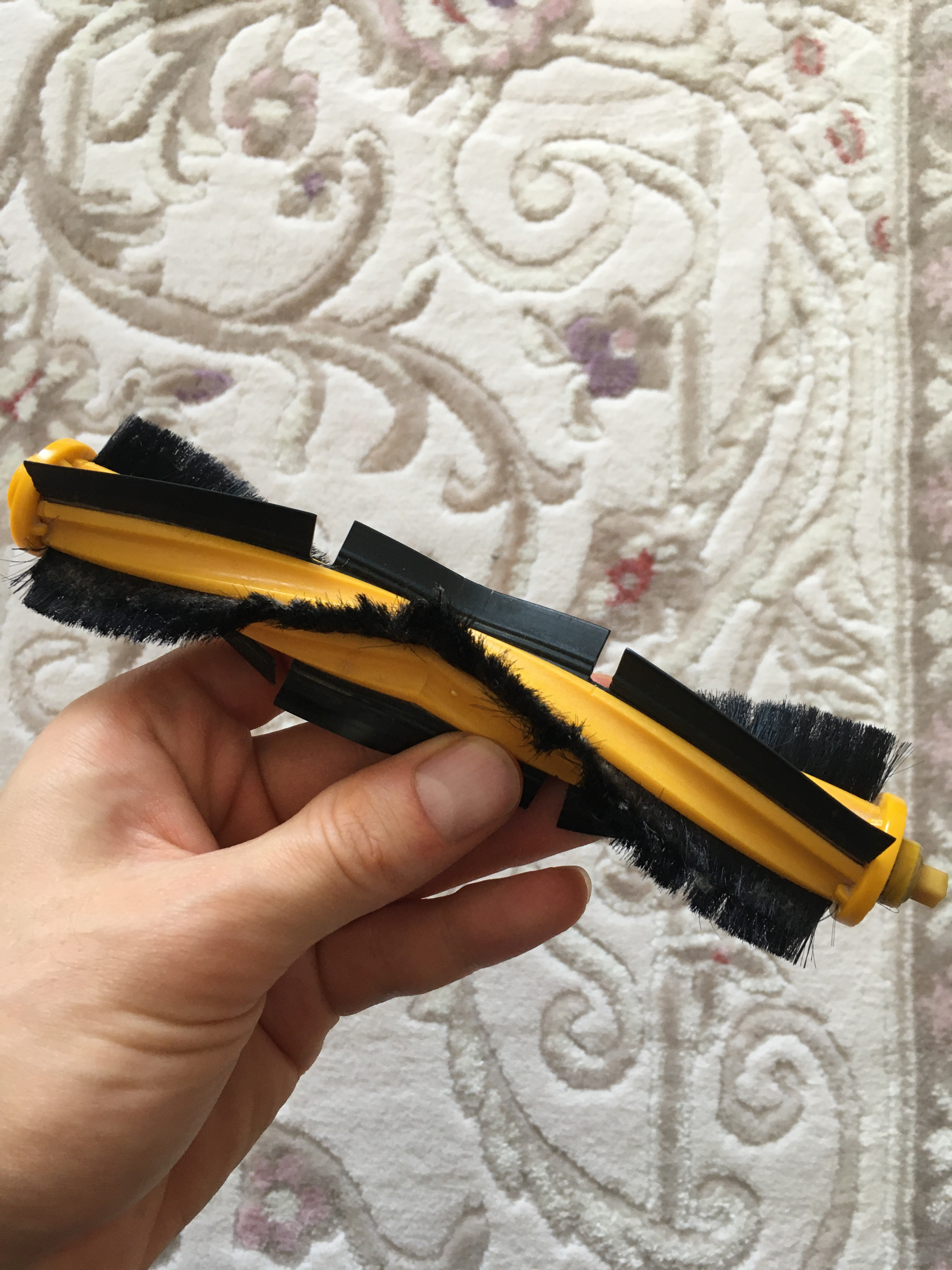

Merhaba. Robottan bir ses geliyor.. tırırırır şeklinde. Gelen ses, alttaki sarı fırçayı yerinden çıkarınca gidiyor normal ses gelmeye başlıyor. ancak o fırçanın dönerken bir yere takıldığını sürttüğünü görmedim. Neyden kaynaklanır acaba? Daha önce yaşayanınız var mı? Saygılar
< Bu mesaj bu kişi tarafından değiştirildi delibasic -- 27 Kasım 2021; 15:2:47 >
4 yıl
Sorunu buldum. Sarı fırçanın plastik kısmı hafif yırtılmış ordan geliyor ses. Bu parçayı satan arkadaş vardı sanırım grupta burda mı?
