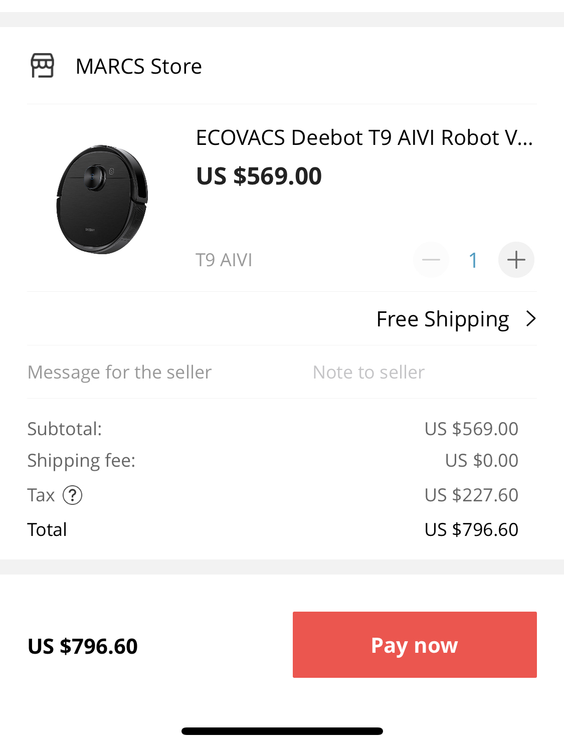

T9 Aici en uygun nereden alınır? Aliexpresste 1600 dolara çıkıyor.

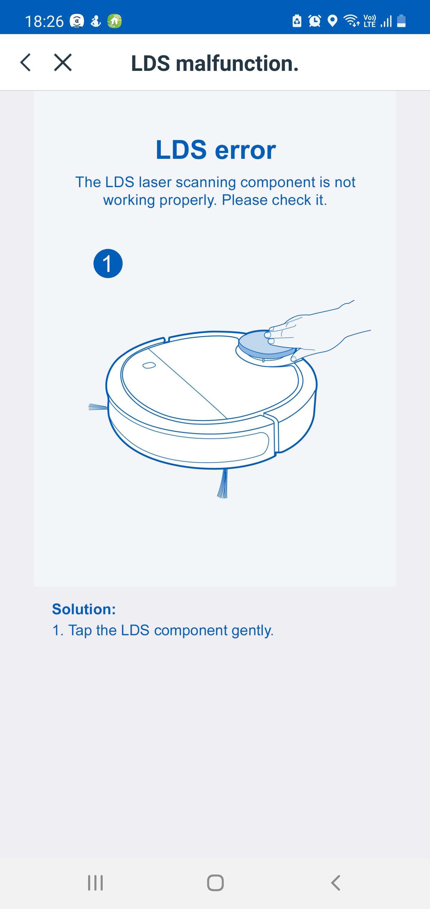

Peki sensör temizliği nasıl yapılıyor ya da sensör neden algılanamayan bilir
Bu mesajda bahsedilenler: @kartel1
4 yıl
Sensöre fön tututtum sildim hiçbir semilde ilerlemiyor etrafinda dınüm sensörü temizleyin deyip duruyor
4 yıl
Fotodaki gibi lidar kulesine hafifçe bastırınız ve bırakınız. Eğer olmazsa lidar arızası olabilir. Tabi işin uzmanı @Hepsirobot Ali Hocam daha sağlıklı bilgi verir

Bu kronik lidar sensör sorununa benziyor Mustafa hocam.
