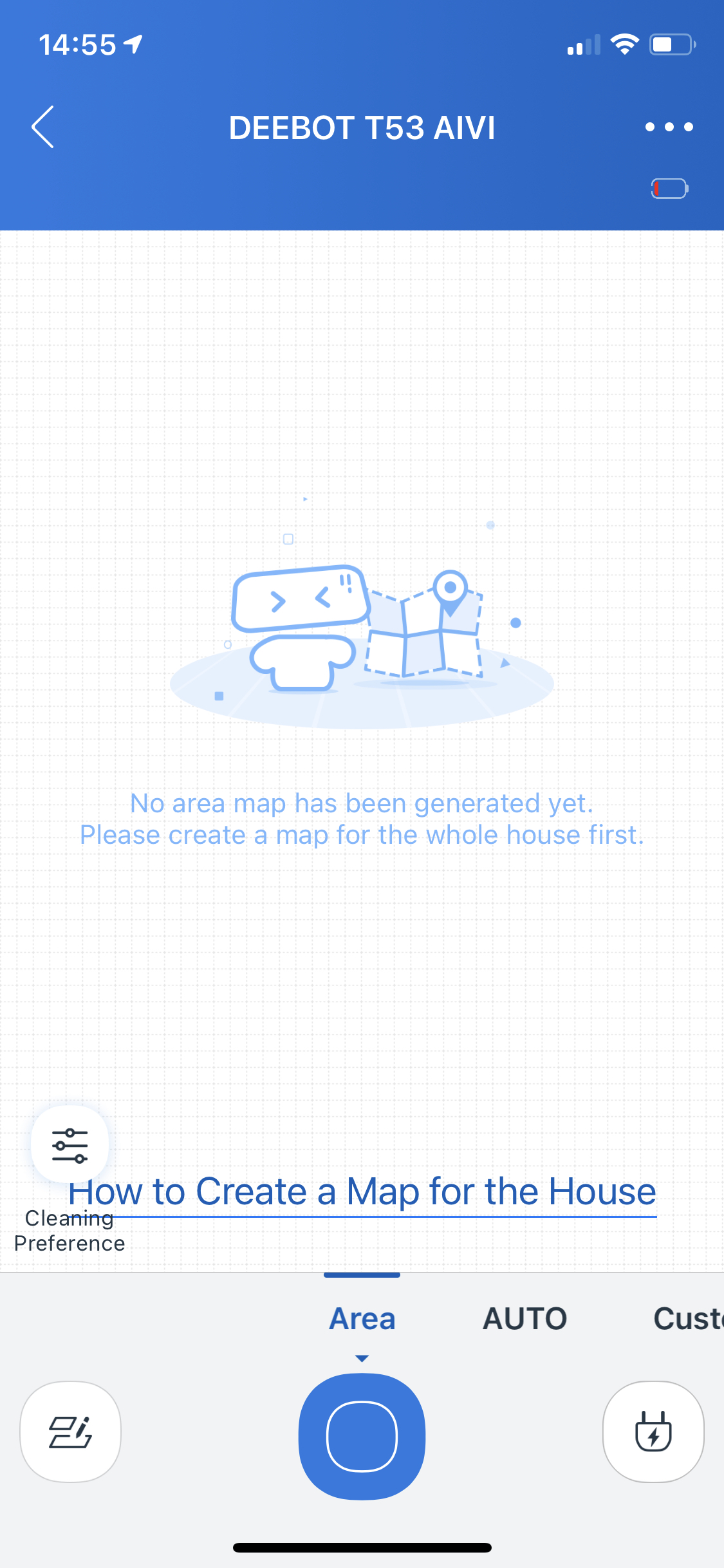

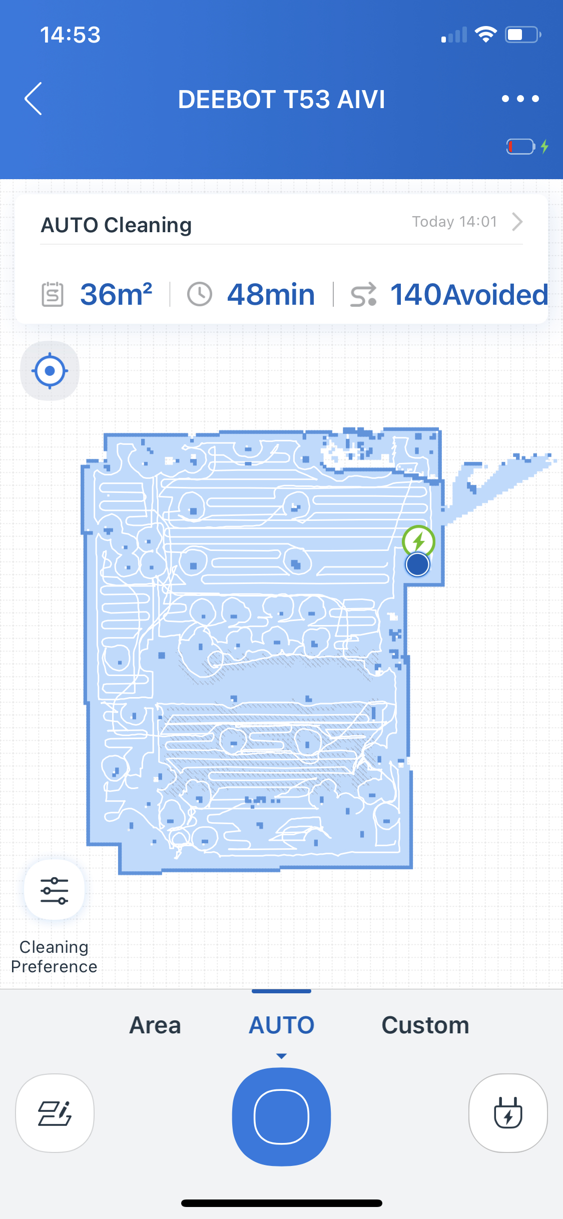

Şarjı bitti şarja döndü auto da harita gözüküyor ama area da gözükmüyor. Ne oldu şimdi neden haritayı kaydetmedi.Salon nerdeyse bir saat sürüyor.

Tek bir oda olduğu için areada gözükmüyor olabilir. İlave olarak temizlik bitmiş gibi durmuyor bitmediyse harita oluşmaz. Son olarak harita butonuna tıklayın bakalım orada harita var mı?

Orda da yok,bu robot şarjı dolunca tekrar kendi başlamıyor muydu? Ben yanlış mı hatırlıyorum.

Kendi başlıyor ama tam dolması 5 saat sürüyor. Haritanız zaten oluşmamış yani temizlik bitmemiş. Sizin gördüğünüz temizlediği bölgenin görüntüsü. Ben olsam cihazı tekrar sıfırlayıp bataryasının tam dolmasını bekler ondan sonra en düşük emiş modunda tekrar hatita çıkartırdım. Böyle her seferinde baştan başlarsınız. Sizin cihazın batarya kapasitesi ne kadar? Çok çabuk bitmiş.

Robotu sıfırladığınız için ve henüz ilk harita çıkmadığı için "Continuous cleaning " çalışmaz. Oluşturulmuş haritada temizliğe devam eder.

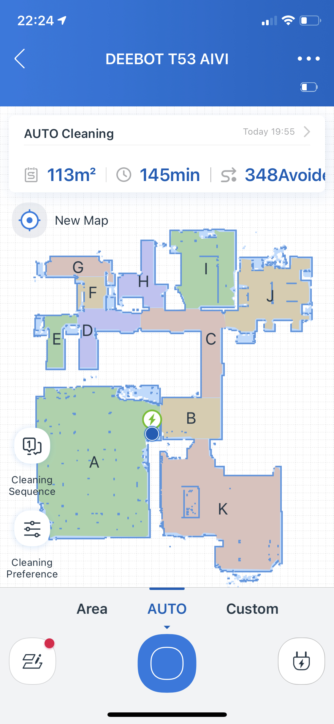

Şarj yüzde 44 le başlamıştım yeter demiştim ama yetmedi üstelik fırçayı en düşük moda almıştım. Şimdi tekrar haritalandırma mı yapmam lazım? Tekrar auto desem yine salonu taratıp antreye vs girer mi?
4 yıl
Öyle oldu hocam ilk harita kaydı sonra silip tekrat taratayım dedim zulüm oldu.

Fanı falan kapatmasam yine yarım kalırmış çok şükür hallettim.

@OnurFB1453 hocam model n79 mu? 113m2 ye 2600 pil bir seferde zor zaten. Ayrıca ekranda hoş detay bilgi ve özellikler görüyorum. O950 de yok bunlar hemen mail attım ecovacs a

Resimde T53 yazıyor omnu google layınca n79 çıktı ondan merak ettim t8 in 5200 pili yetmesi lazım. Dün bir video gördüm yeni güncelleme T8 in bazı sorunlarını gidermiş. Adamın dediğine göre bir odayı kapalı gördüğünde bir daha açık olsa dahi düzeltmiyormuş o giderilmiş mesela.

200 m2,mutfak yan odayı oda sayarsak 5+1 gibi oluyor. Salon 50 m2 şarjın yarısı orda gidiyor.
