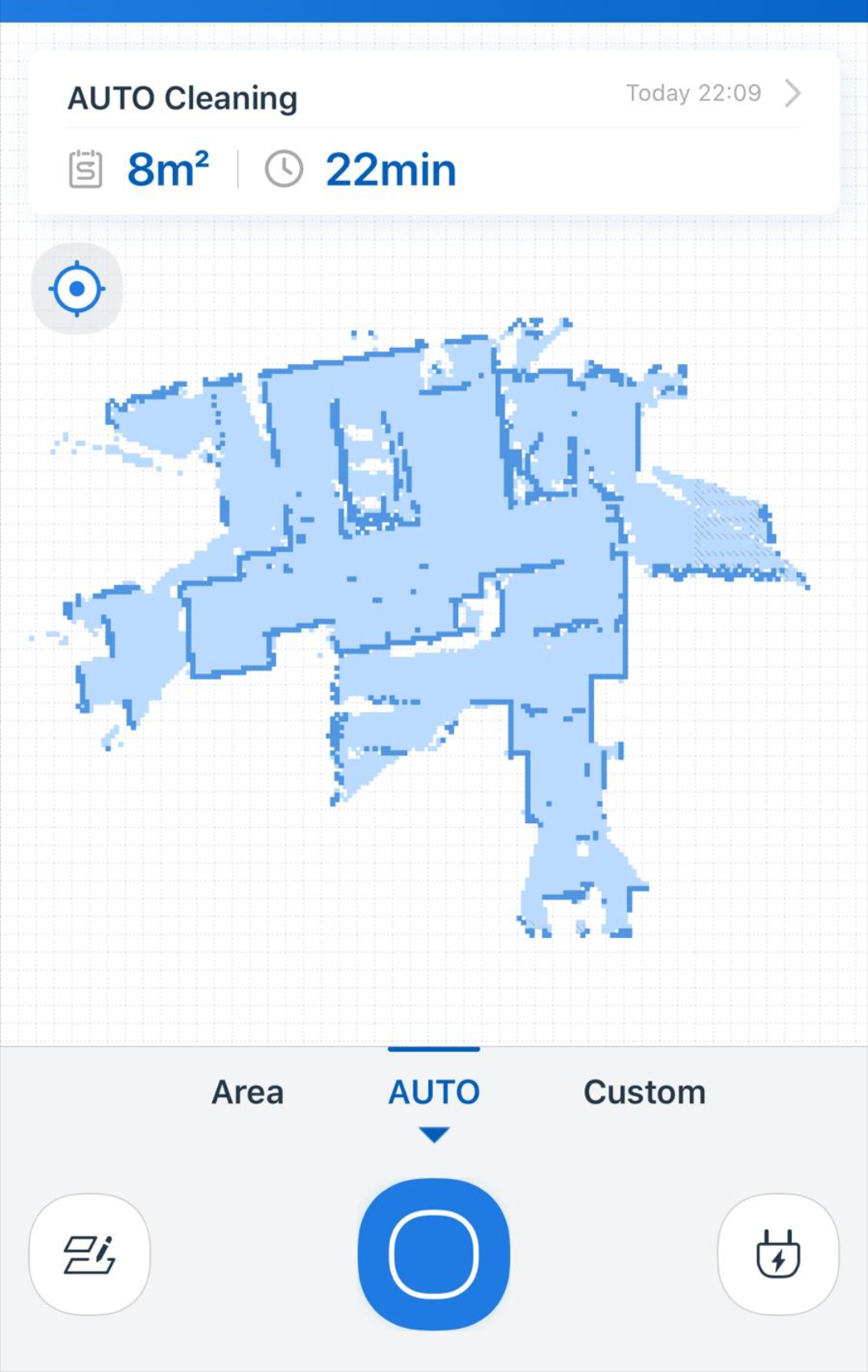

Sizin dediğiniz gibi yaptım. Elimle alıp bir odanın kapısının önüne koydum. Düğmesine bastım. Önce sanırım yerini tesbit etmeye çalıştı. Sonra difficult to locate gibi bir şey dedi. Ve temizliğe başladı. Ama odanın temizliği bittiğinde yine haritalama kısmında oda gözükmedi. Ekran görüntülerini koyuyorum. Artık bıktım valla

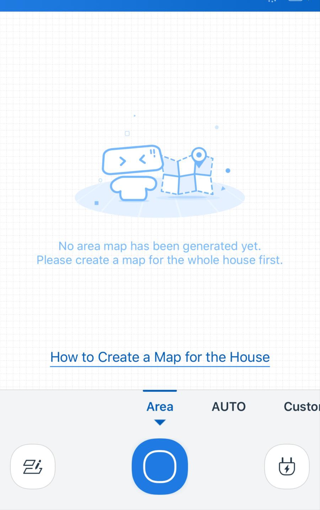

Haritalamayı yaptı ancak sadece salonu ve koridorun bir kısmını isimlendirebiliyorum. Area kısmından temizliğe başlat dediğimde de sadece bu iki alanı seçebiliyorum. Diğer alanları nasıl ekleyeceğimi bulamadım. Oralara gri gözüküyor. Ekran görüntülerini ekledim. Yardımcı olursanız sevinirim.

Harita kayması denen problem bu efendim. Bu şekilde çalıştıramazsınız docku da bulmaz zaten çok sorunlu olur. Öncelikle düzgün harita çıkartmasını sağlamanız gerekiyor. Tüm haritaları silin, hatta uygulamayı filan kaldırıp yeniden kurun, cihazı docktan ayırın, sonra dock önünde cihazı açarak docka gönderin. Sonrasında şarjı tam dolu iken haritalamaya başlatın, robotun kaymasına takılmasına neden olabilecek tüm kablo, ince halı gibi şeyleri kaldırın. Tüm evi dolaşıp sorunsuz harita çıkartması için beklemek gerekiyor, bu esnada uygulamadan izleyin yukarıdaki gibi üst üste binmiş harita filan olursa devam ettirmeyin hemen durdurun ve en baştan başlayın. Haritalamayı bazen bir kaç denemede yapabildiği olabiliyormuş.
Bu sorun düzgün haritalama yapsanız da sonrasında tekrarlayabiliyor, eğer amazondan filan aldıysanız iade etme seçeneğini düşünebilirsiniz.
