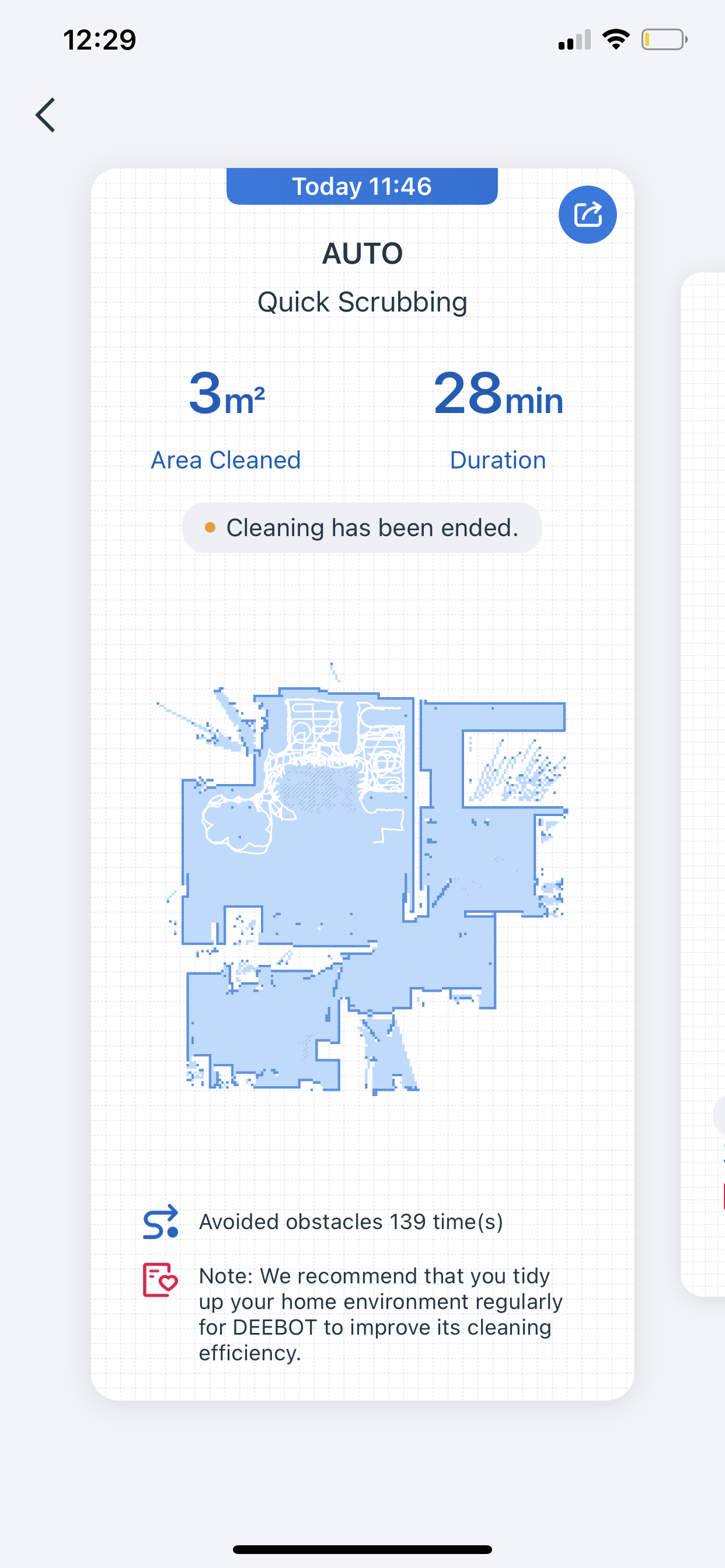

Sabah ilk kez titresimli mop ile mop deneyimledim ancak ilk denememiz hayal kirikligi oldu. Daha onceden rahat bir sekilde supurdugu koltuklarin alt kisminda yer/yon duygusunu kaybetti sanirim ve 4-5 kez ayni bolgeyi moplamaya calisti.
Toplamda 3 metrekarelik alani 28 dakikada mopladi ve en son sarj istasyonuna don dedigimde “robot sarj istasyonunu bulamiyor, yardimci olun” uyarisi cikti.
Bu durumu cozmek icin sizce haritalandirmayi yeniden mi yapayim yoksa kendim no mop zone mu belirlemeliyim?

Sıkıştığı bölgede koltuk ayaklari disinda engel olacak hic bir sey yoktu aslinda. Temizlemeyi bu bolgede gayet sorunsuz yapmistik 2-3 kez, sanirim mop beziyle birlikte haliya cikmadigi icin bu bolgede rahat hareket edemedi.

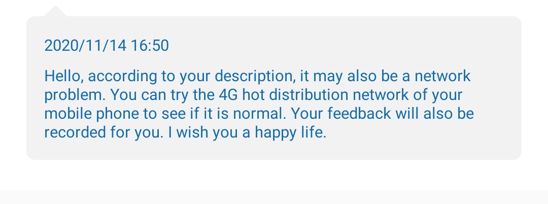

Bugün tarafima dönüş yapıldı cevabı ekliyorum. Sorunun ağ kaynaklı olduğu yazılmış sanki. Çok da iyi cevirememis olabilirim.

Ağ kaynaklı sorunlar robotlarda yaygın. Burada yazan cep telefonuyla denemeniz.
Sorununtam çözer mi bilemiyorum ama denemekte fayda var.

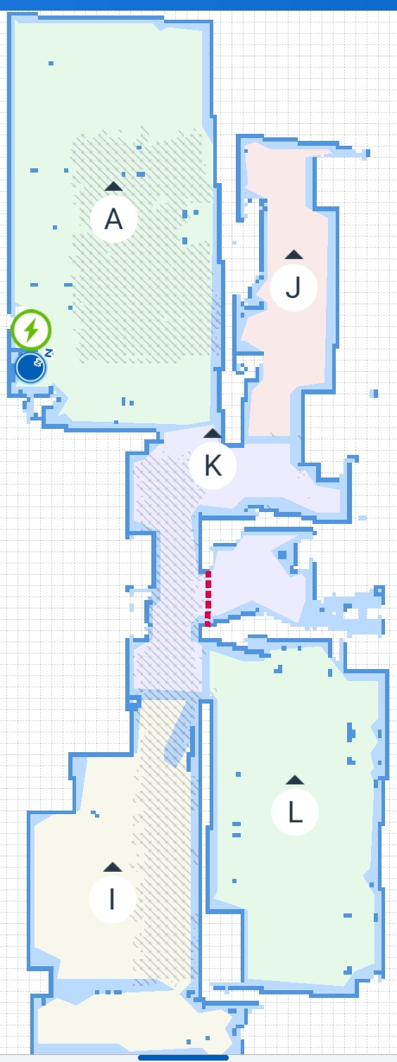

O zaman şöyle resimle anlatıyım. Hol haricindeki her yerde 2 robotun geçebileceği alanlar mevcut. Ben K ve J odalarını süpür dediğim zaman cihaz malesef o tarafa hiç gitmiyor. Aksine A odasında dolaşıyor ve silme işlemi bitti uyarısı alıyorum. Ve cihaz docku bulmakta zorluk çekiyor. Ben K ve J odalarını silme yaptırmam için mopsuz oraya gonderiyorum. Orada mopu taktigim zaman yani A odasından çıkardığım zaman cihaz diğer 2 odada rahat rahat silme işlemini yapıyor. Cihazın K odasına geçmesi için yeterli genişlikte mevcut. Dönüşte cihaz docka donuyor. Cihazı A odasından K ve J odasına silme yapmak için gönderemiyorum yani. Bı yerde hata yapiyorumdur belki ama onu da deneme yanılma yöntemiyle cozucem. < Resime gitmek için tıklayın >

Haritanız üzerinde tam K harfinin olduğu yer robotun A’dan çıkabileceği yet gibi görünüyor ama belki de yeterince genişlik yok orada, çünkü halı var (taralı alan ile kapı pervazı arası robotun geçebileceği kadar geniş görünmüyor haritada, tabi yanılıyor da olabilirim) orada. Robot da orada önceden halı olduğunu düşündüğünden oraya gitmiyor ve A’nın içinde dolanıyor olabilir. Eğer halının köşesini kaldıramıyorsanız şu ana kadar yaptığınız gibi yapmaya devam etmeniz gerekecek. Halının köşesini kaldırırsanız bir kere normal süpürme yaptığında o taralı halı alanını güncelleyip bir sonrakinde halının köşesi kalkılsa J ve K’ya gidebilir.
