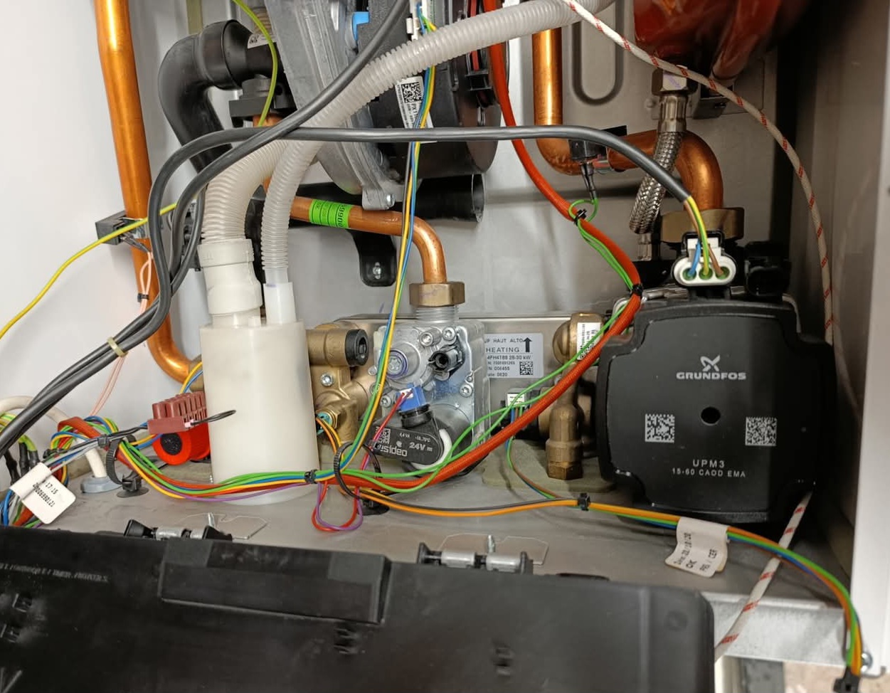

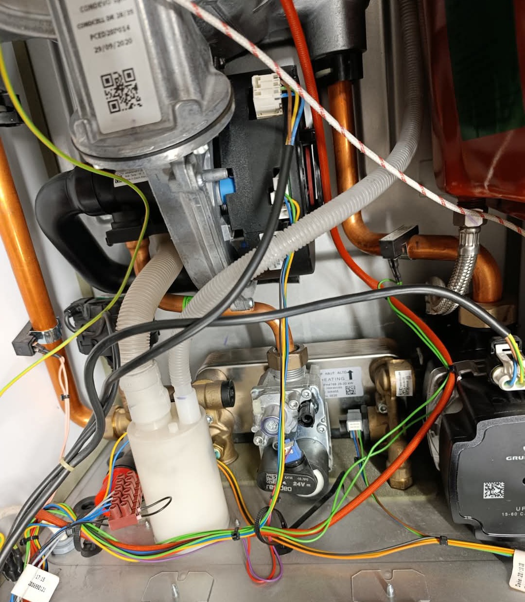

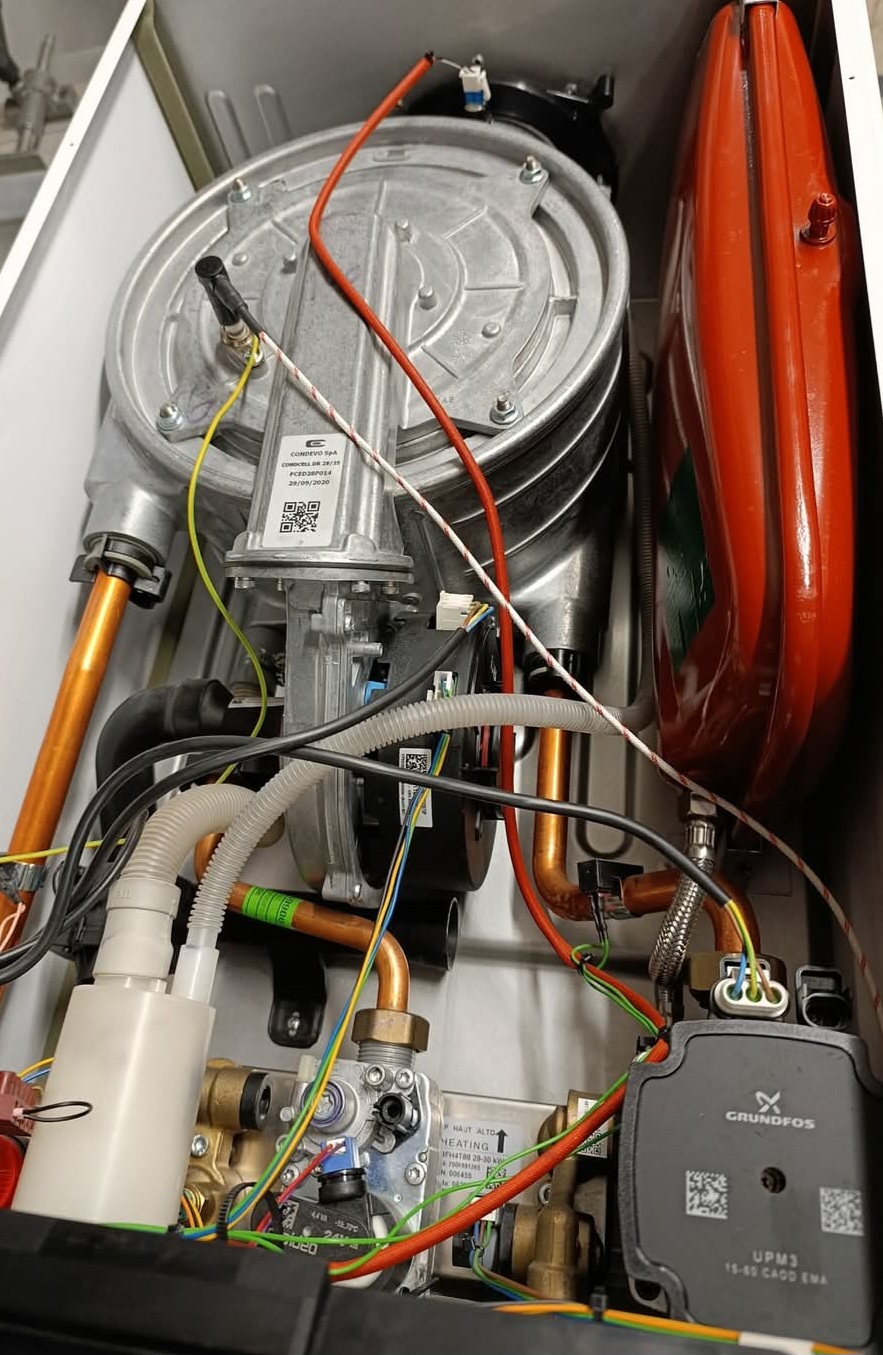

resimler bu şekilde, yara kabuğu gibi hızırla kesip hava alacak şekilde araladık.
Bu mesajda bahsedilenler: @Escapetolife
