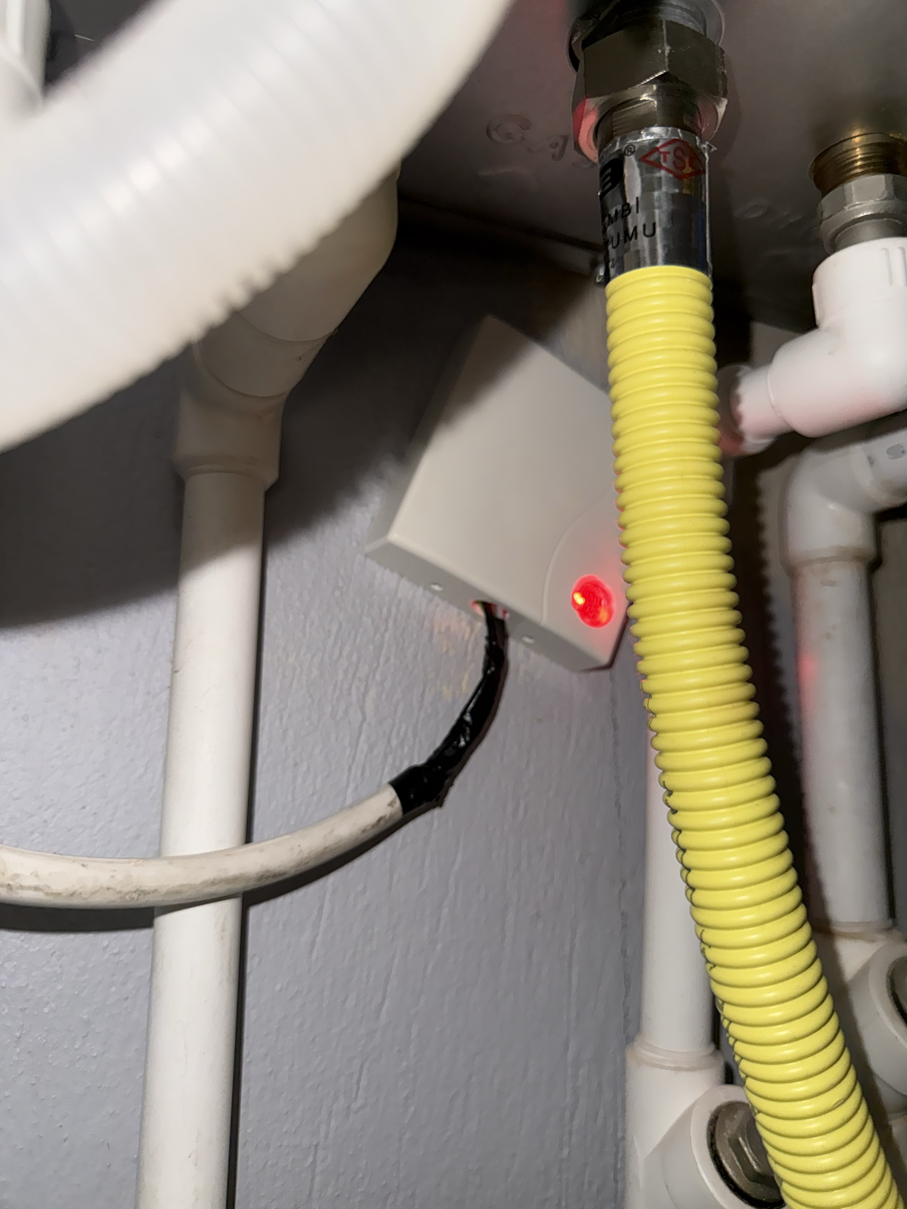

Merhaba proteus premix kullanıyorum Rf alıcı termostat diye şöyle bi rezil cihaz var asla çalışmıyor. Ne tuşu var ne bişeyi. Sürekli kırmızı yanıyor kombi ateşlemiyor bu yüzden. Basılı tutuyorum eşleşsinler diye yanıp sönüyor eşleşmiyor. Basıyorum yeşil yanıyor 10 saniye sonra tık geri kırmızı yanıyor. Cihaz eskide değil hadi pili bitti desem daha yeni kullanıyoruz 2 gün çalıştı 3. Gün patladı. Bu nasıl eşleniyor youtubede düzgün videosuda yok p1 p2 p3 p4 p5 ayarlarını falan gösteriyorlar rezil etti ya.
2 ay (870 mesaj)
Merhaba,
şunu bir deneyin,
https://m.youtube.com/watch?v=ugtPwyE5Ue4
Bu mesajda bahsedilenler: @alicanyalman
2 ay (199 mesaj)
Yapılı vaziyette
Bu mesajda bahsedilenler: @terminator
2 ay (199 mesaj)
Bu üründe p3 ayarı kaçta kullanıyorsunuz?
