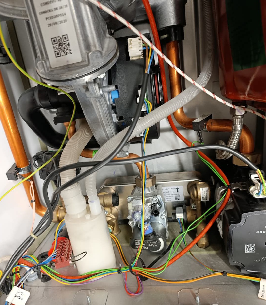

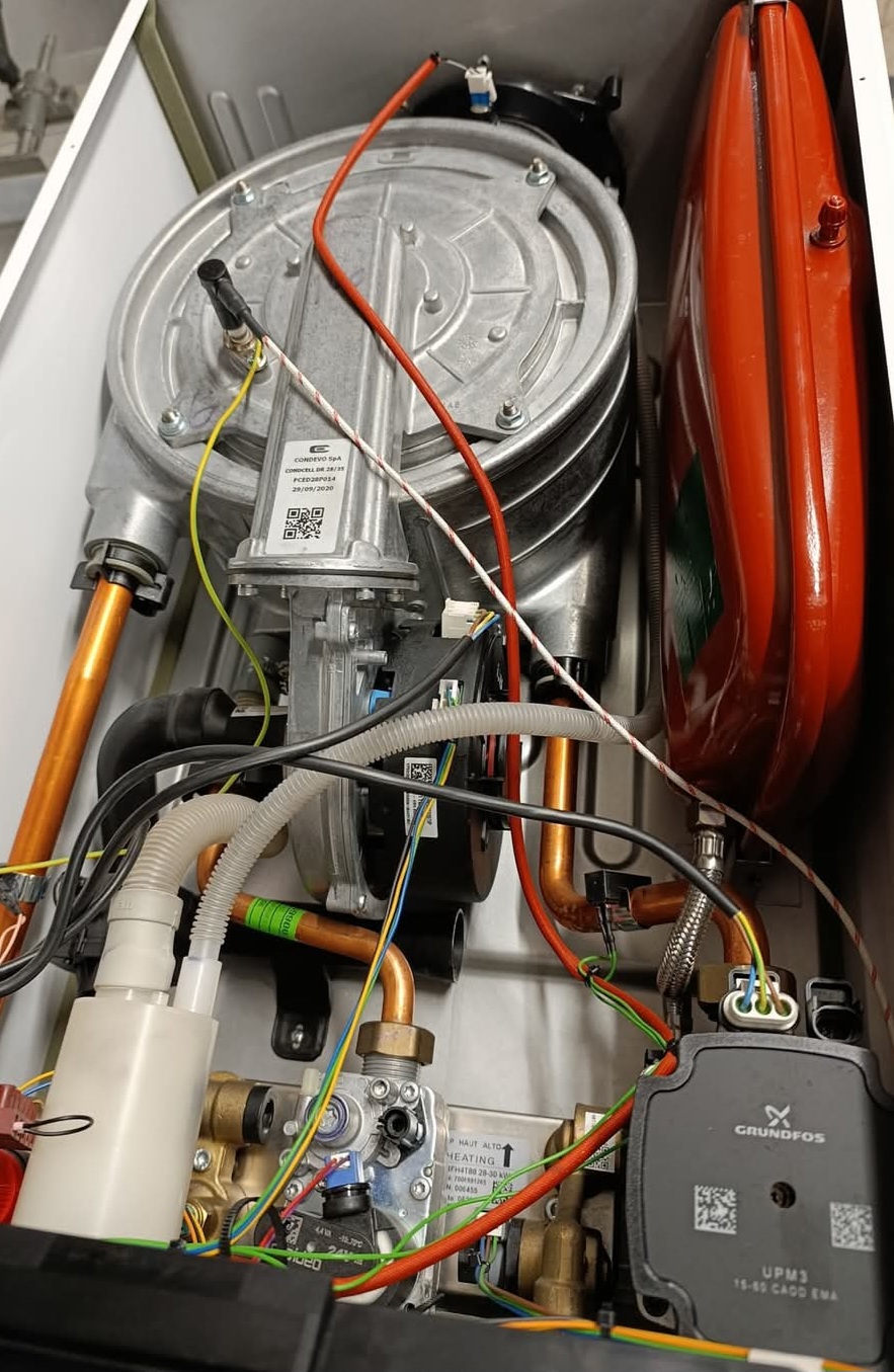

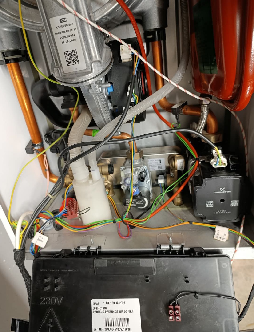

ana eşanjör hepsinde paslanmaz çelik ama zaman zaman farklı markalar kullanıyorlar ana eşanjör ortadan kocaman yuvarlak olan komponent. farklı markalar olunca az da olsa görsel açıdan farklı görünebilir ama bu önemsiz bir ayrıntı sonuçta hepsi aynı kapıya çıkıyor. marka Sermeta veya Valmex olunca bir fark yok hepsi paslanmaz çelik salyangoz tip yekpare kasa
modülasyonlu fanda ise eski serilerde EBMpapst markaydı son dönemde Resideo (Honeywell) model modülasyonlu fan kullanıyorlar her iki marka kaliteli . bir fark yok

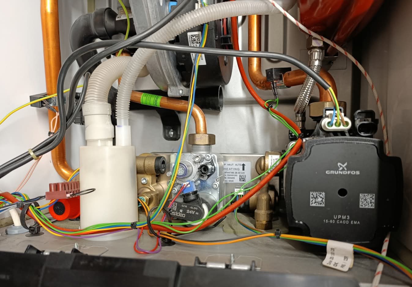

pompa eski serilerde Grundfos upm3, son birkaç yıldır Duca kullanıyorlar pompanın üstünde emas yani eca'nın logosu var ama gerçekte Duca, yerli bir pompa üreticisi
başka da fark yok.kasa aynı,anakart aynı, üçyollu grubu , üçyollu motoru,hidroblok grubu pirinç, gaz valfi aynı, genleşme tankı aynı.

Eca proteus premix çok daha kaliteli bir kombi. hidroblok grubu pirinç, eco tec intro'da çok fazla plastik aksam var
