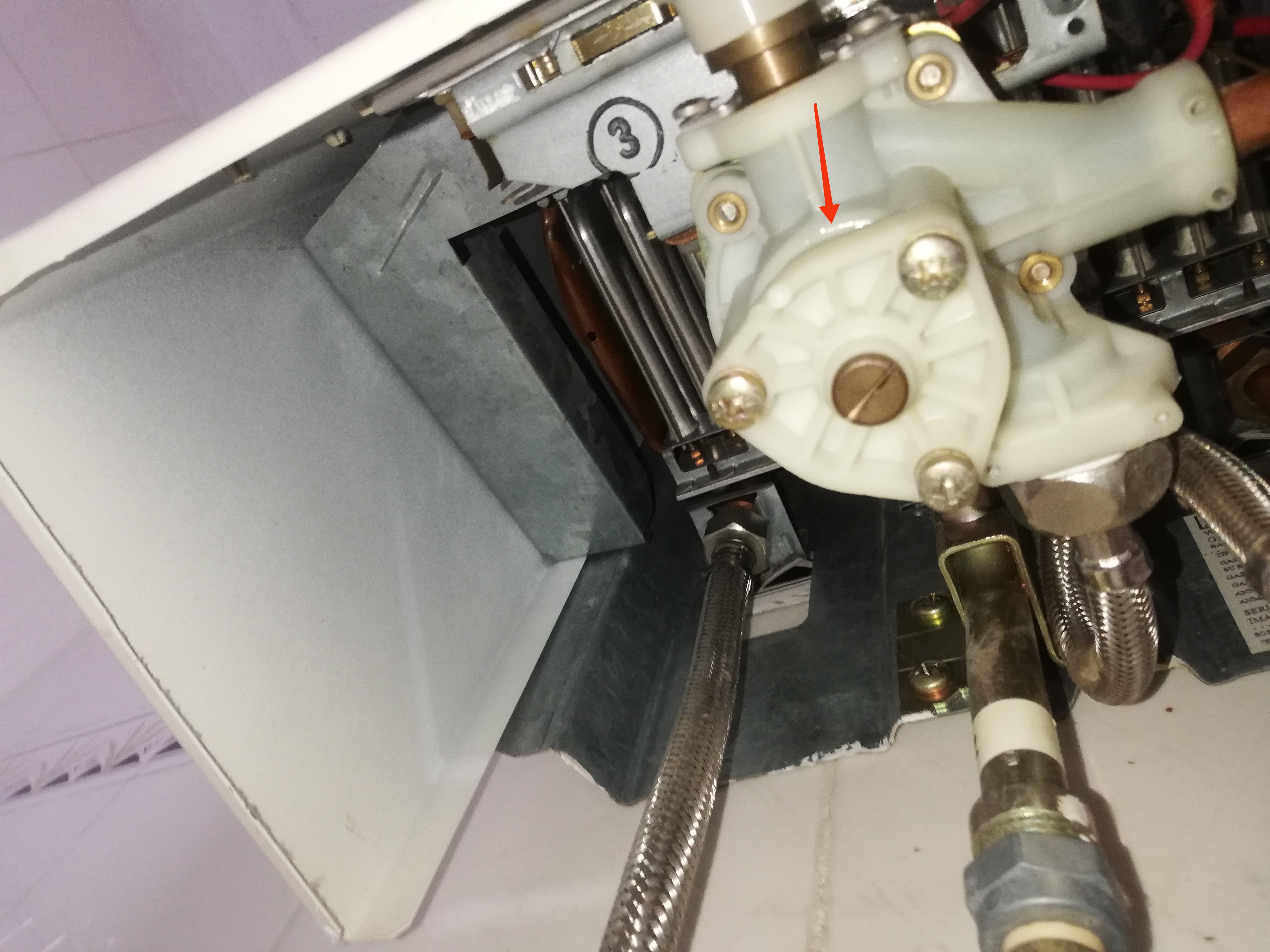

ECA LPG şofben su giriş yerinden su sızdırıyor bu problemi nasıl çözebilirim
geçen yıl
resimden net belli değil su kaçağı. gövde çatlaksa komple değişecek

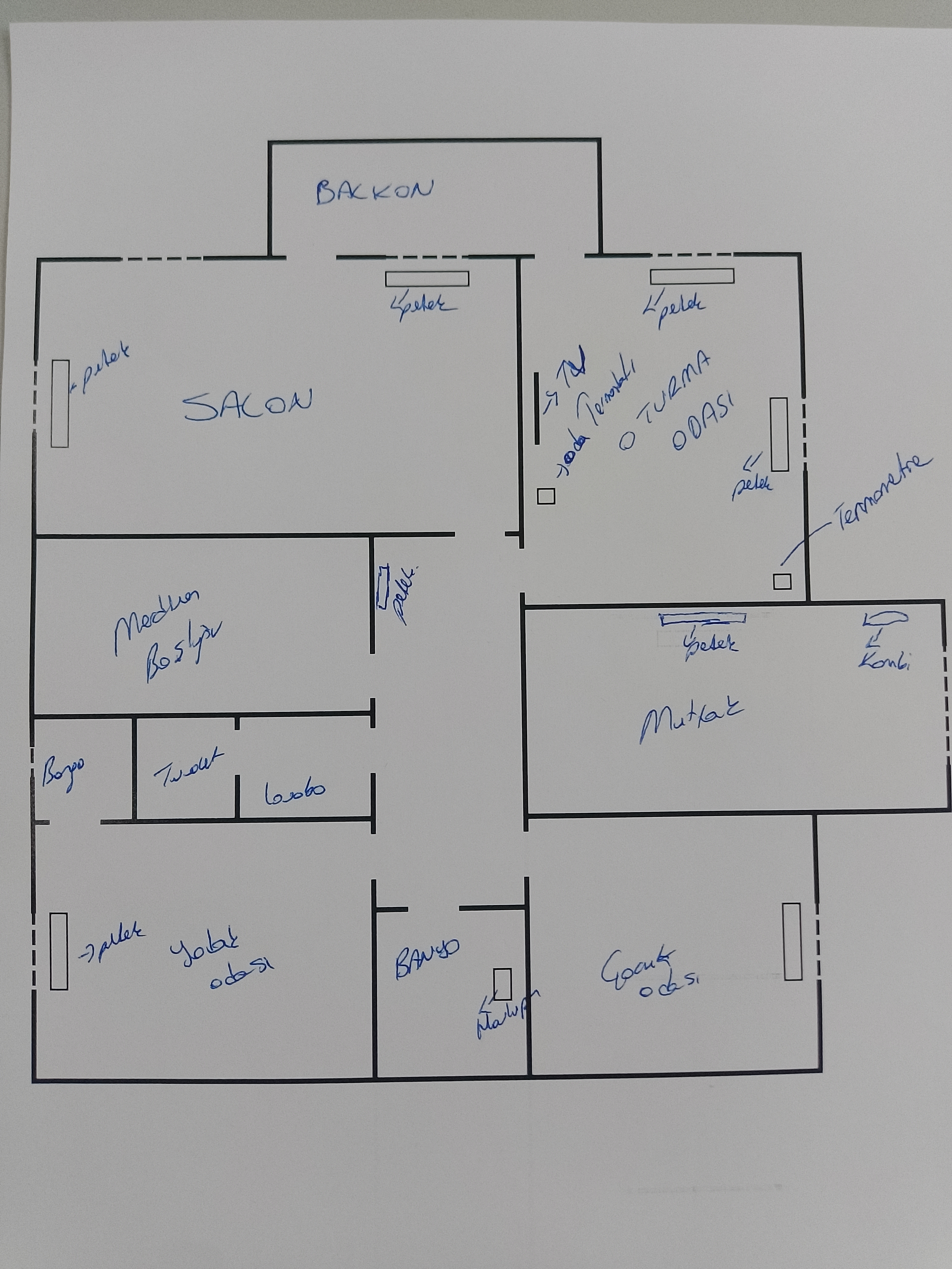

İlçemize yeni doğalgaz geldiği için desteğe ihtiyacım var. Oda termostatı oturma odasında kapı ile TV arasında. Oda termostatı verileri köşede bulunan ve odanın ortası ile aynı değeri veren termometre ile birebir aynı. Oturma odası yani oda termostatı olan oda 22 derece iken mutfak 22.5
Salon 20.7 yatak odası 21.3 çocuk odası 21.6 çıkıyor. Aslında tek sorun salon ve salon çok kullanılmıyor yine de derece farkı fazla olunca aklım kalmıyor değil. Çözüm öneriniz nedir. Termostatik vana alabilirim. Bir de oda termostat onda hassasiyet 0.1 derece havalar soğuk değil kombi 50 derece. Neden 50 derseniz. 60 olunca oda termostatı kendini 20.1 de kapatsa da odanın içi petek sıvaklığı ile 23 e geliyor neredeyse. Bu da havaların çok soğuk olmamasından kaynaklı dışarısı 10 derece ileri de 0 altına düşecek. Ne yapmalıyım.
