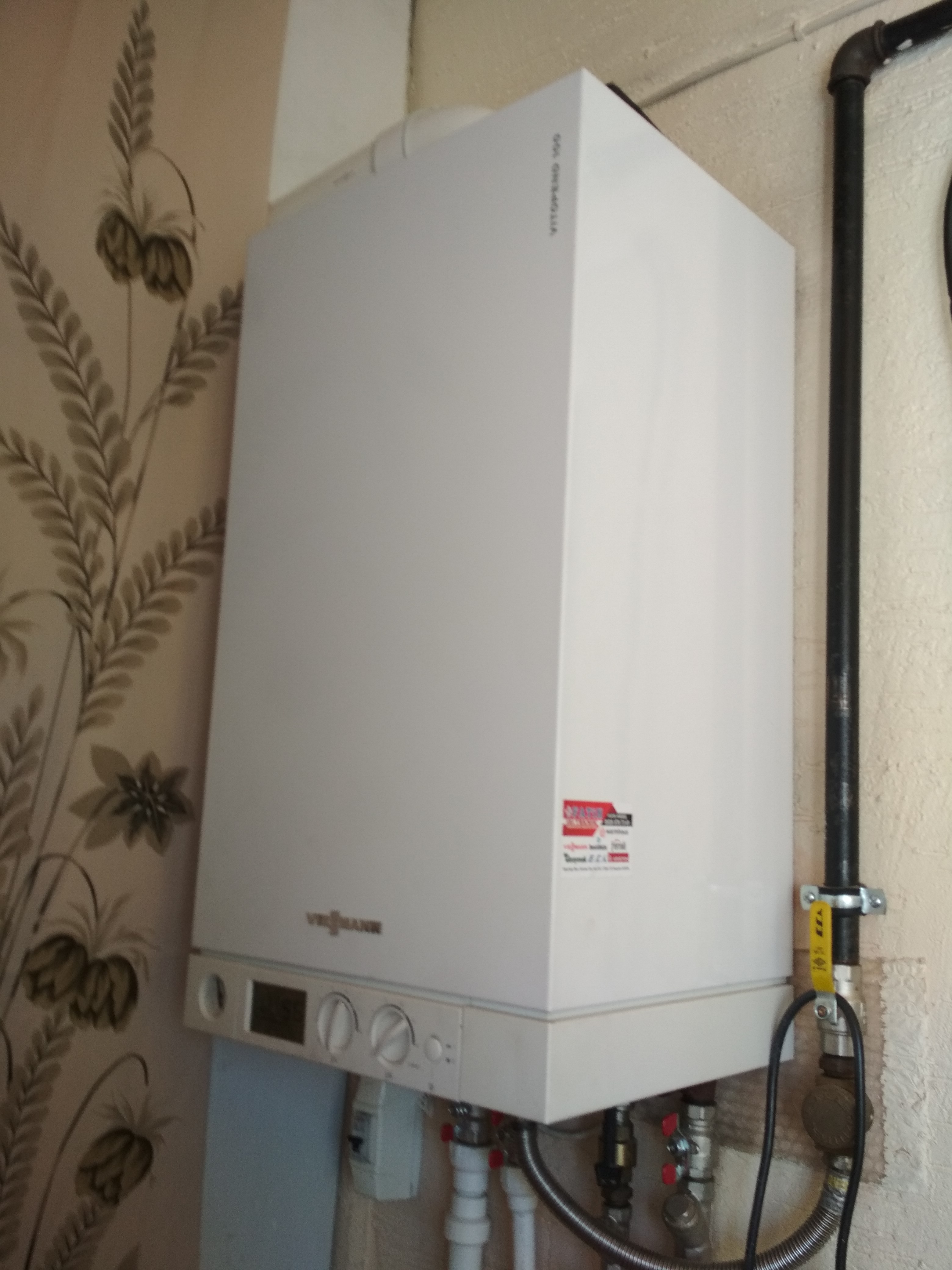

Ustam aynı sıkıntı viessman kombide de var müşterinin dediğine göre geçen sene petekler temizlenmiş darbeli cihaz ile şimdi sıcaklık hemen artıyor dereceyi buluyor hemen düşüyor diğer odalar kombiye yakın olan mutfak gibi ısınmıyor diyor ben şimdi yarın gidecem filtreye bakacam eğer ki filtre temiz ise bunların üç yollu vana motorunun bir alakası var mıdır yoksa başka neye bakmamız lazim
