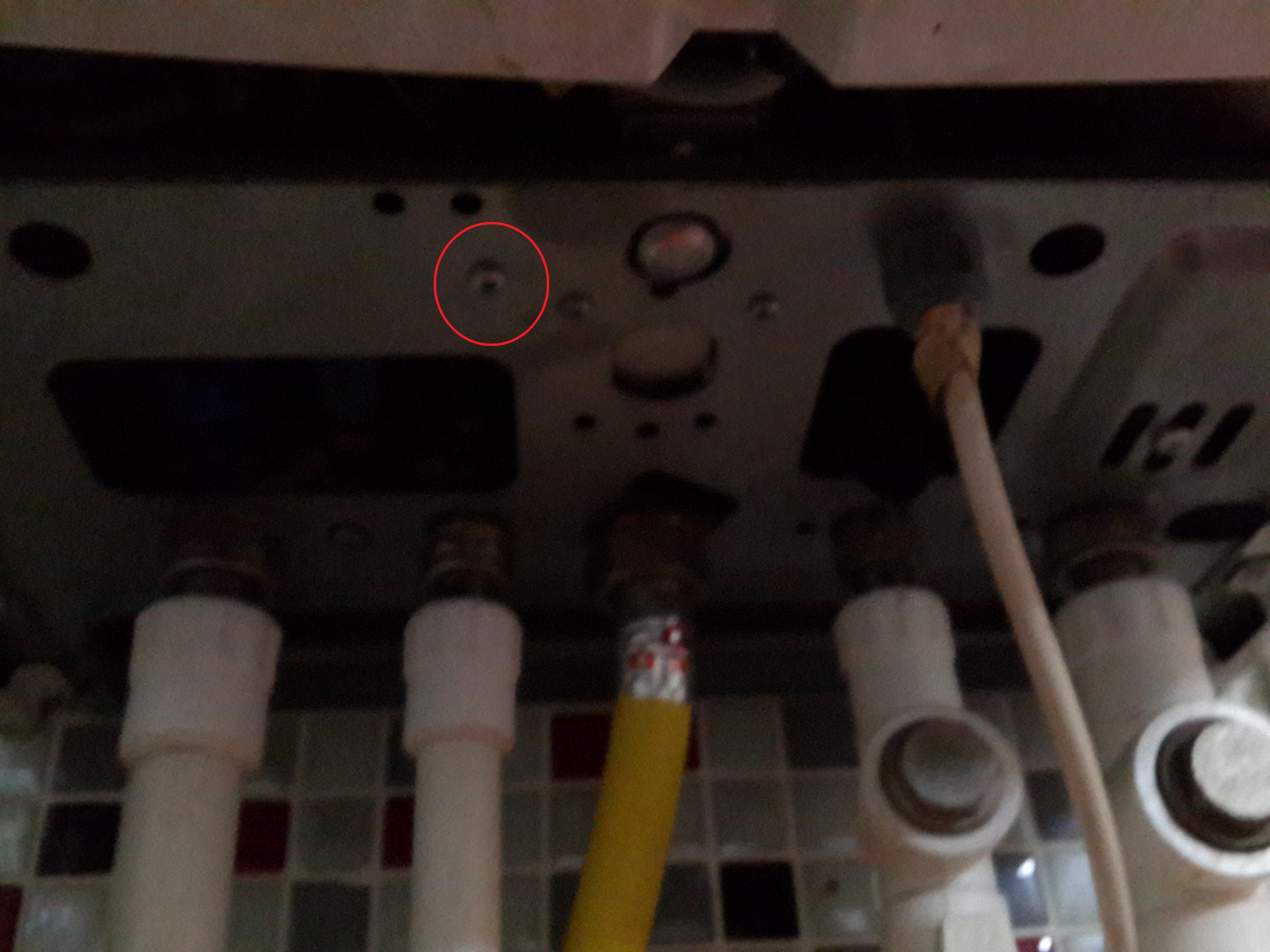

Bu arada bilgi olarak yazıyorum eca gerçekten alman malı kaliteli bir kart kullanmış krom scroder marka bir karthttp://www.kromschroeder.de/Boiler-Control-Systems.3937.0.html?&L=1 link te de var ama malesef montaj hatası kartı bozmuş sensor kırmızı kablosuyla aynı konnektörden çıkan toprak bağlantısı şasiye iyi vidalanmamış vidası boştaydı yüzde doksan kartı bozan buydu bu bolluğu fark ettim ama çok geç oldu confeo plus kombi sahibi arkadaşlar mutlaka kullanım suyu çıkış borusu hizzasında alttan görünebilen metrik 4 vida ile topraklama pabucu bağlantısını kontrol etsinler sıkılasınlar.
12 yıl
resimde vidayı işaretledim.
