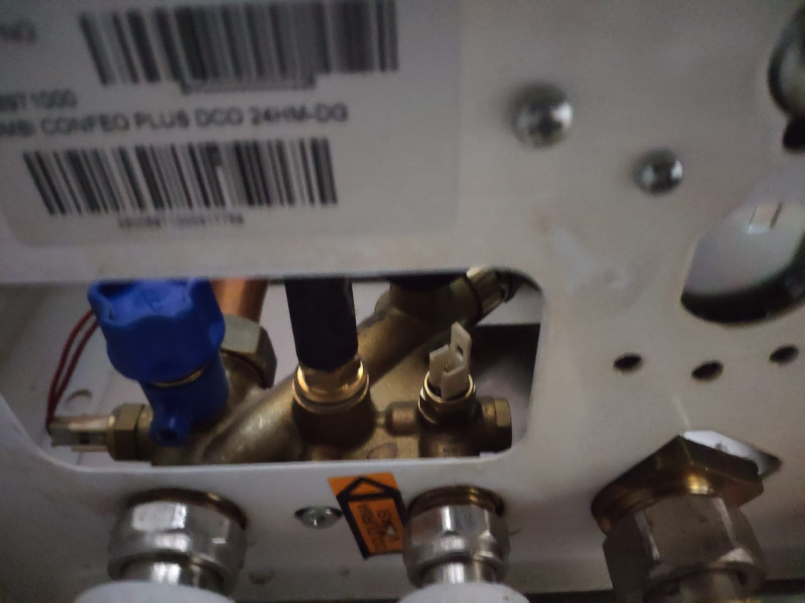

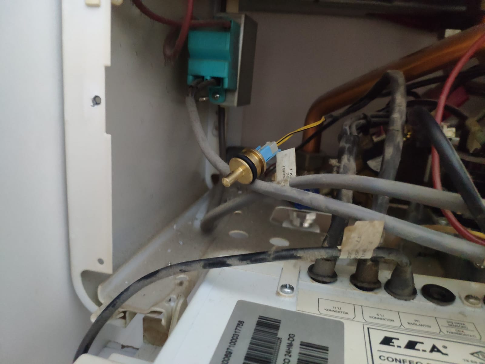

İyi günler geçenlerde kombiye reset atamamamdan dolayı eve tamirci çağırdım. Reset işini çözdüler ama, arada kombi kendini kapatıyor ve su soğuyor, sonra tekrar ısınıyor, bu bu şekilde devam ediyor. < Resime gitmek için tıklayın >< Resime gitmek için tıklayın >
Kombiyi açınca bir parçaya bağlantı yapılmadığını ve sanırım başka bir kombiye ait parçanın( boşta takılı olduğunu gördüm ( Ariston Egis )
. Sorun ne olabilir acaba?
Edit : Fotoğraflarda görüldüğü gibi kombinin ntc bağlantısı sökülüp başka bir ntcye bağlanmış. Normal midir? ( Yukarda biraz Türkçeyi katletmişim, değiştirme ihtiyacı hissettim)

o sensörün senin cihaz ile alakası yok suyun sıcaklığını hissedemiyor cihaz yakar sıcak suda

yuh artık demiyorum. bunu yapanı çok gördüm ilk gördüğümde garip gelmişti, herhalde başka bi sorun vardıda bunu yaptı sandım. artık sürekli görecez galiba. adam çantaya ntc koymaktan aciz.
