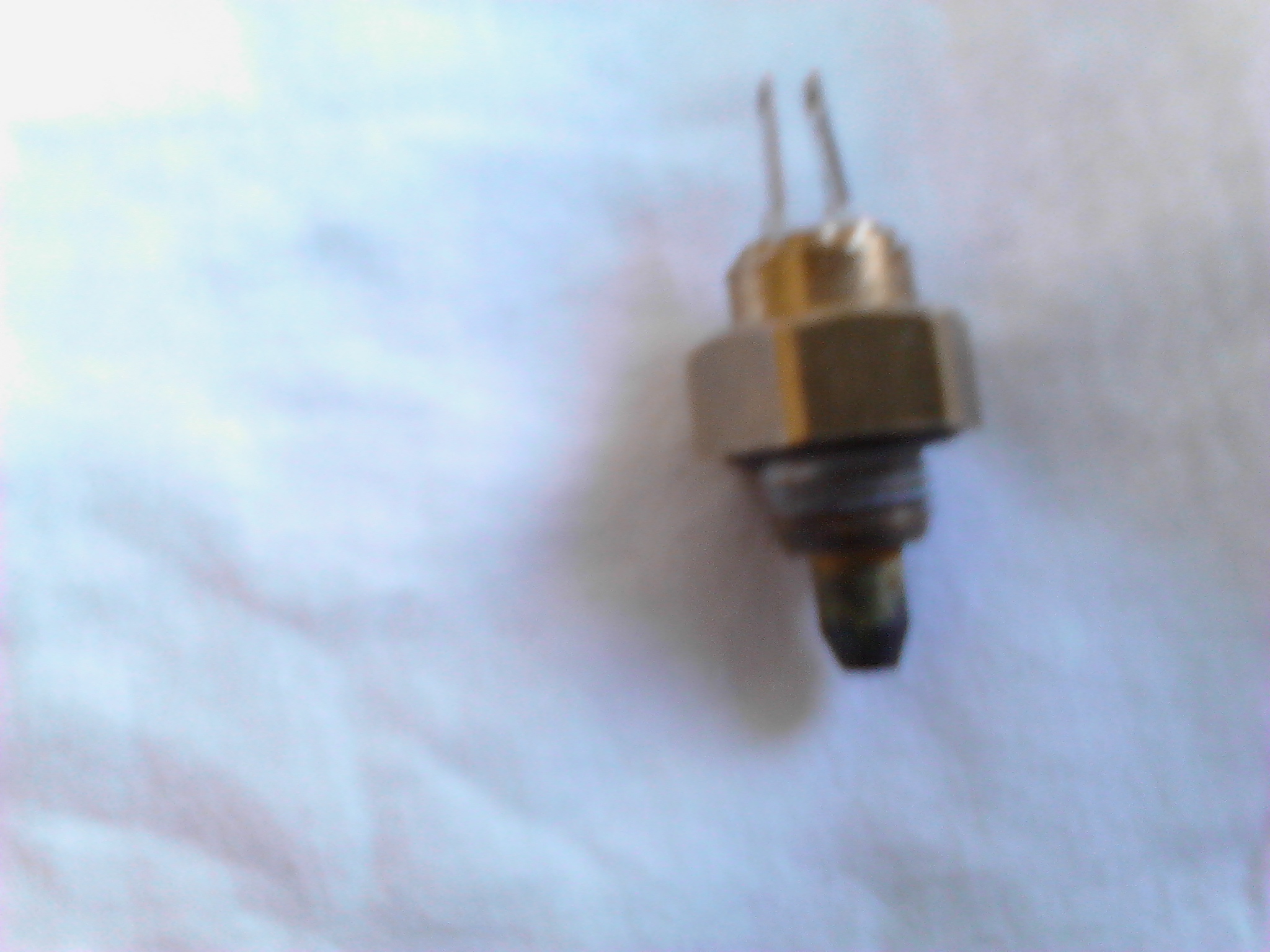

merhaba benim ECA confeo plus kombi 3. yıl sonunda banyo suyu çıkışında bulunan fişli su ısı derecesini ölçen vida müşürü bozulmuştu kalorüferde problem yoktu.Servis kombiyi boşaltıp vidalı müşür üzerindeki beyaz fişi çıkardı sonra müşürü söktü ve yenisini taktı. nasıl yapıldığını öğrendim yaklaşık 2 yıl sonra şimdi aynı arıza yeniden oluştu (su önce ısınıyor kombi söndükten sonra tekrar ısınmıyor) şimdi o parçayı ben değiştireyim diyorum bu arada kombi bu arıza ile ilgili herhangi bir uyarı kodu vermiyor vermesi gerekirmi? kontrolü nasıl yapabilirim. altta su ayar düğmelerinin sağındaki beyaz fişli vidalı parça bu parçanın adı nedir ben satınalabilirmiyim? Satınalınabilirse nereden. yardımınız için şimdiden teşekkürler. parçanın yeri ve parça resimleri ekte.
