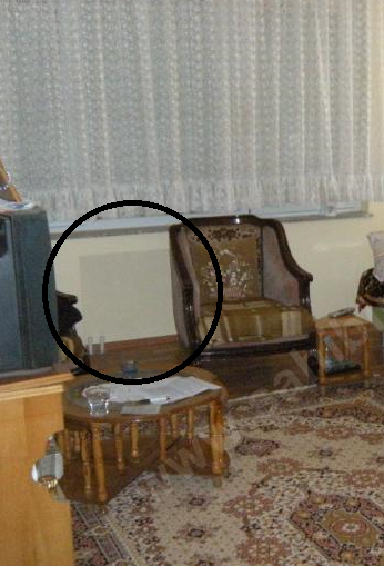

merhaba
benim daire 3+1 ve pencere altlarında 36 cm derinliğinde petek yerleri için boşluk bırakılmış.
ev kuzey - doğu- batı cephe. aşağıda resmini eklediğim boşluklara koyulsa petekler sıkıntı yaratır mı?
boşluklar: 100 cm uzunluk - 60 cm yükseklik - 36 cm derinlik İL: ANTALYA
teşekkürler
