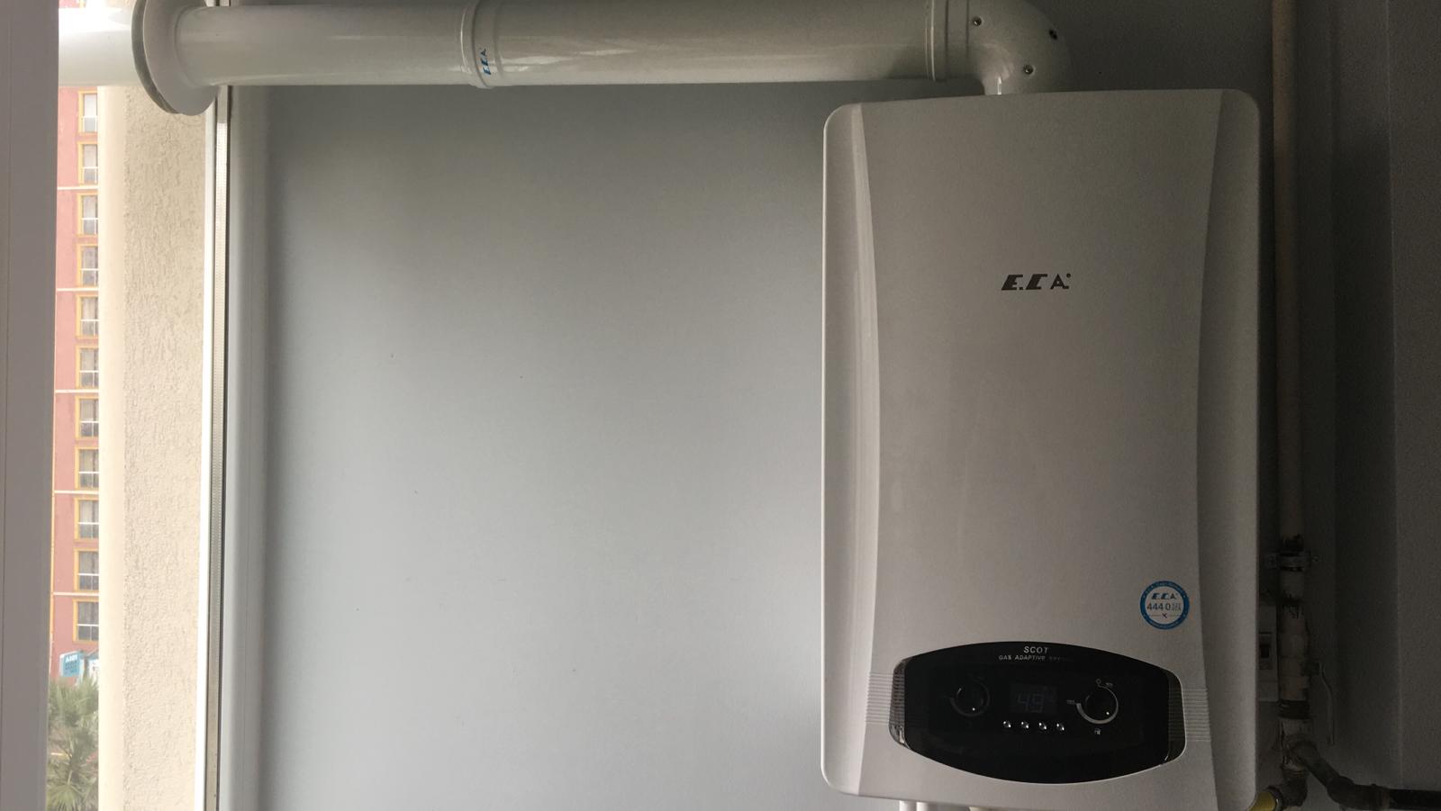

6 yıl
Moderatör
hayırlı olsun ama baca sanki hafif yukarı doğru eğimli değil sanki.çok hafifçe yukarı doğru %3-5 eğimli olmalı ayrıca sigorta kombinin altında olmamalı kombiden su damlama riski var. bir de kombinin kapağını kaldırıp sağ alt köşede pompa var resmini çekebilirseniz iyi olur

6 yıl
Teşekkür ederim.
-Pencere deliğinin alt kısmına ilave bir plastik konularak baca yukarı kaldırıldı,ustalar hassas terazi ile kontrol etti. Sizce halen sorun var gibi mi görünüyor ? Resmin açısından kaynaklanıyor da olabilir, o yüzden sizin için tam düz çekicem.
-Sigorta altta değil kombinin yan tarafında.
-Kapağını nasıl kaldırabilirim ?
Bu mesajda bahsedilenler: @disintegration

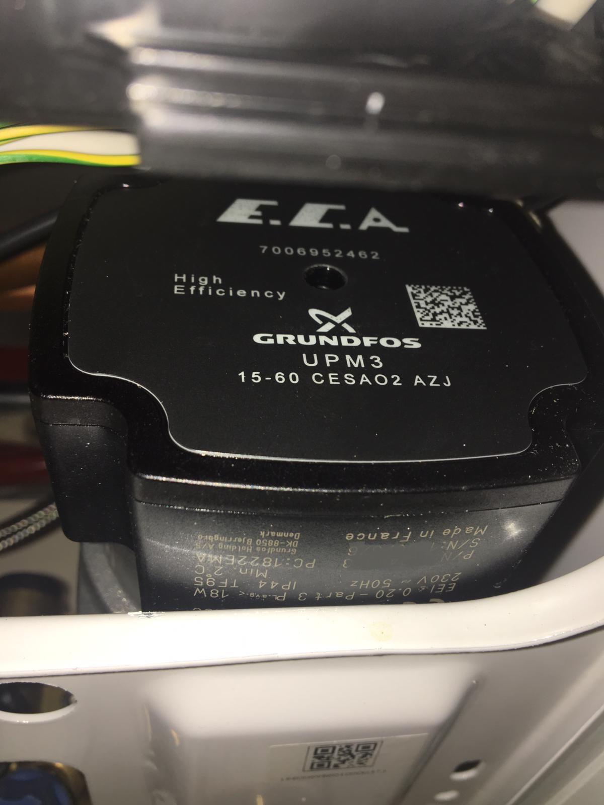

Moderatör
kombinin altında köşelerde her iki köşede yıldızlı vida olacak tornavida ile açabilirsiniz,kapağı hafifçe kaldırın çıkar zaten yine aynı şekilde oturtup vidaları tornavida ile sıkarsınız,aynı kombi değil ama videoda anlatılıyor

Moderatör
bir de anakart var siyah scot yazan önbölümdeki tablet büyüklüğünde önpanel oda yanlardan iki vida ile tutturulmuş
resimde siyah grundfos yazan pompa eski klasik pompa aynısından varsa sizde demek ki değiştirmemişler,pompa kombinin sağ alt bölümünde olur kombiye karşıdan baktığınızda olur sa yapamazsanız canınız sağolsun çok kaliteli bir kombi aldınız ve de donanımlı

6 yıl
Ön tarafı söküp takamam diye riske girmek istemedim direk alttan bakınca bahsettiğiniz parça görünüyor. :) Alttan çektim fotoğrafı, sizin bana yolladığınız gibi yuvarlık değil, daha kare bir parça ama grundfos yazıyor.
< Bu mesaj bu kişi tarafından değiştirildi CaanK -- 4 Ocak 2019; 18:12:11 >
6 yıl
Moderatör
yeni nesil erp'li sirkülasyon pompası takmışlar. cihaz mükemmele dönmüş. emeğin için teşekkür ederim

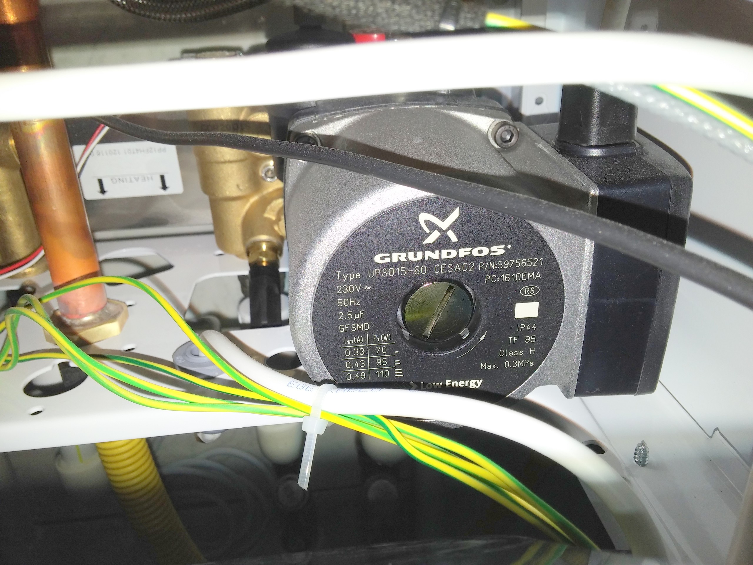

6 yıl
Orijinalden alıntı: disintegration
Hocam eski pompaları yenisiyle değiştirebilir miyiz? Anakart değişikliği de mi ister acaba?
18w yazıyor yeni pompa üzerinde, bizimki 75-90watt
Scot 2 diye bari çıksaydı bunlar :-D

Moderatör
baysallar veya delta kombi regülatörü öneririm
Bu mesajda bahsedilenler: @CaanK
6 yıl
Moderatör
anakart değişikliği istemez zaten bu kombi üretilirken erp'ye göre üretildi.

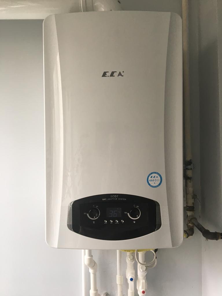

Eski kombime göre epey beyaz duman çıkıyor bu normal bir durum mu ? Geceleri hiç yakmıyoruz sadece gündüz açık. Servis elemanı yoğuşma için min 55 C de ayarlı kalmasını önerdi doğru mudur ? Kısayım mı açayım mı ?

Moderatör
beyaz duman normal yoğuşma yapıyor.55c kazan sıcaklığında kalsın daha fazlasına gerek yok zaten kombide scot güvenli yanma teknolojisi var.ev ısındıkça kazan sıcaklığını düşürür duruma göre 45c hatta 40c civarına bile düşürebilir.yakınlarımın evinde o şekilde çalışıyor ilk günden beri. kış boyunca hep 55c, ama ev ısındıkça ısı rejimi oturunca kazan sıcaklığı 40-45c civarında geziniyor

Eco modu önerir misiniz ? Sadece tuşa basmam yeterli olacak mı ? Bir 55 C ayarladığım halde bazen ekranda 60C-61C leri görüyorum bu rakamlar tam olarak neyi ifade ediyor ?

Moderatör
eco veya comfort modu sana kalmış sizin eve hangisi daha iyi gidiyorsa. 60c ye çıkıyorsa modülasyon yapıyor ev ısındıkça kazan sıcaklığı 55c nin altına düşer
