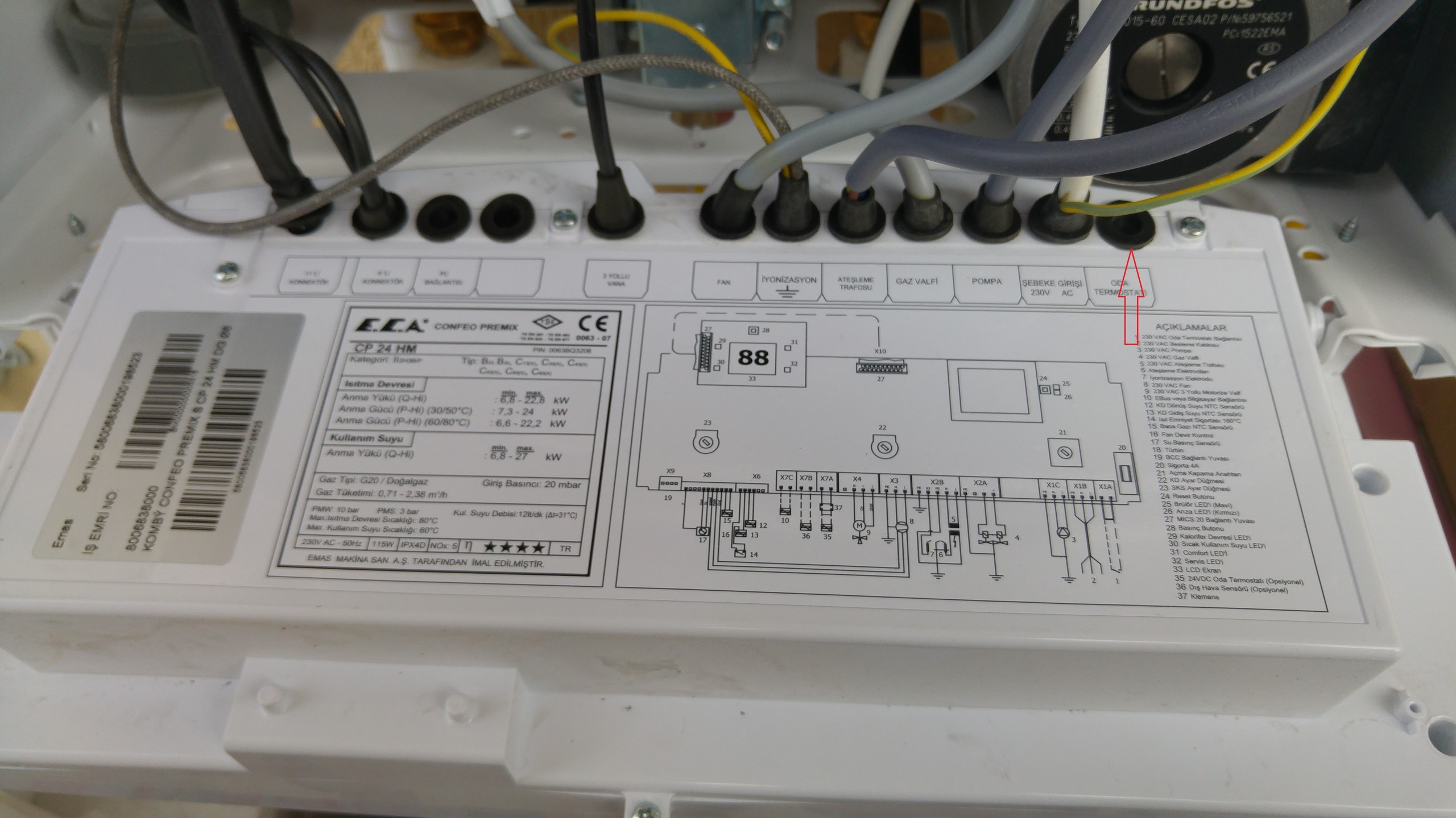

@Tulpara nın Cosa bağlantısı nda birşey dikkatimi çekti opentherm bağlantı noktasında ki klemensi çıkardı.
Eca confeo premix kombide Honeywell cm707 oda termostatının x1a oda termostatı noktasına bağlantısını yaptıktan sonra , bizde x7a modülasyonlu oda termostatının bağlantı noktasında ki klemensi çıkarmamız gerekir mi?
X7a daki klemensi bu durumda çıkardığımız da ne oluyor çıkarmadığımızda ne oluyor?
@disintegration
< Bu mesaj bu kişi tarafından değiştirildi szm428 -- 12 Aralık 2016; 9:45:55 >
Bu mesajda bahsedilenler: @disintegration , @Tulpara
Merhaba.
Ben önce openthermdeki köprüyü çıkarmadım , ama düzgün çalışmadı. Cosa çalış komutu vermeden çalışıyordu. Su sıcaklığına göre çalışıyordu , pompa kapanmıyordu vs.
Anlatımda yazmadım ama biraz uğraştırdı o iş beni :)
En sonunda opentherm bağlantısını da sökünce ve kombinin fişini çekip takınca düzeldi , Cosa'ya göre çalışmaya başladı.
Bu mesajda bahsedilenler: @szm428

Moderatör
On off oda termostatı bağlantısında.modülasyonlu oda termostatı klemensi çıkartılmıyor
