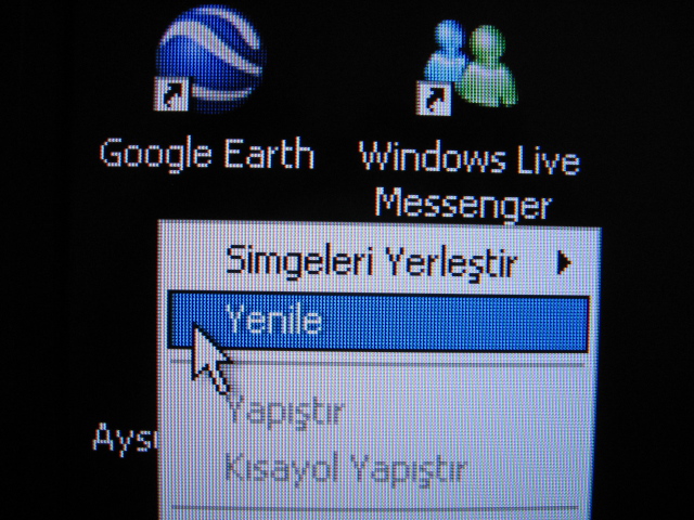

http://img246.imageshack.us/img246/6610/img5515py5.jpg
Sanırım bütün espri burada,ama bir türlü olmadı+
HDMI1 porta bağladım HDMI ucu,diğeri ise GCard ın DVI çıkışında
Main-Clone olayınıda tam anlamadım bu arada?
Servis bile ayarlayamadı,gerçi onların böyle işlerden bir ot bilmedikleri belli oldu bu arada!
Yada kabloda sakat var ama işin tuhafı VGA dan bile bağlasakta görüntü çok bozuk geldi v.s
Deidiğim gibi tek-tek Ayarlarda bütün iş vede sanırım kabloda+
-Bu arada TV den ise HDMI1 seçiyorum değilmi?çünkü HDMI1 porta bağlıyorum)
-VGA bağlayıncada PC seçiyorum??
yaw ne iş anlamadım,elimde başka kabloda yok+
Acaba bu GCard lardan DVI2HDMI değilde,DVI adaptör ile HDMI2HDMI kablomu kullanılacaktır?hoş bende
böyle bir adaptörde çıkmamıştı!
Bugün arkadaşın PS3 ü ile bir daha bağlayıp denedik,OK
Ayrıca HDDVD film izliyoruz yine OK
İş PC de kilitlendi??

Merhaba albani resimlerde windows gayet net gözüküyor.Benim merak ettiğim 1920x1080 çözünürlükte kaç metreye kadar yazılar okunabilir oluyor?(tabi ekanın boyutuda önemli seninki kaç inç acaba).4 metre gibi bir mesefeden internete gezecek kadar net görüntü alabiliyormusun?Eğer mümkünse 1920x1080 çözünürlükte herhangi bir web saydası açıkken çeşitli uzaklıklarda (1-2-3-4 gibi ) resimlerini yollayabilirsen sevinirim.

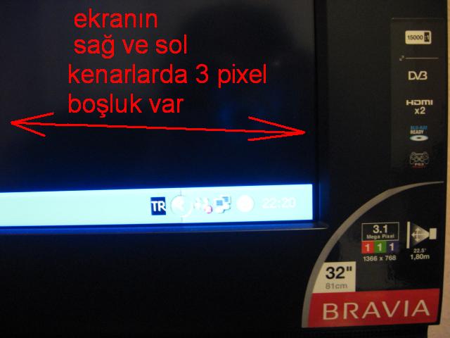

dediğiniz gibi sağ ve soldan 3 er pixel boşluk kalarak çözünürlük 1360*768 e kitap gibi oturdu
1 metre yakından çok dikkatlice bakılmadığında 3 sıra pixelin olmadığı hususu hiç dikkat çekiçi ve rahatsız edici değil
dvi to hdmi ile bağlanan TV dünküne nazaran şimdi görüntü alma kalitesinde gerçekten çok bariz şekilde artış oldu
daha güzel net keskin görüntü alıyorum
hatta normal önceki 20 inch samsung PC monitörümden dahada net keskin güzel görüntü aldığımı söyleyebilirim!
( anlıyacağınız görüntü kalitesi dvi to hdmi kablo ile bu kadar çok fark ettiğini sonradan anlamış oldum )
sonuç : 1 cm makro yakın çekimi aldım ki şuan dvi to hdmi kablo ile
1.1 pixel mapping testinin çok daha başarılı olduğunu görmenizi istedim

artık benim şansıma oldu desem, tv yi alel acele ederek pek araştırmadan almıştım
buna benzer açılan konuları sonradan görünce eyvah dedim bu 1:1 pixel mapping olayını araştırmadan aldık,
bu tv elimizde patladı diye çok endişelenmiştim
yeni nesil aldığım Sony tv nin PC bağlantısında 1:1 pixelmapping yapmayacağı endişesi eyvah dedirtmişti
ama şimdi kaliteli iyi bir dvi to hdmi kablo ile 1:1 pixelmapping görüntü aldığımı görünce çok rahatladım
çünkü bu tv yi PC de çok kullanıyorum görüntü cam gibi lcd tv mi şimdi daha da çok sevdim
