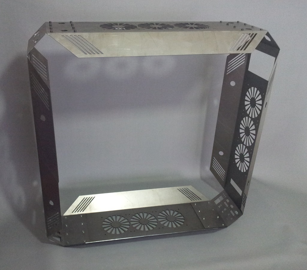

Kasa için vektörel çizimleri yaptık.
1.20 mm sac kullandık.
Kesilen boşluklardan sonra, boş kabin bitmiş hali 12.5 kg idi.
Corsair Obsidian Serisi 900D Super Tower Kasa 18.6 kg .....
Vektör çizimi sırasında kutuyu 4 eşit parçadan, üst ve alt eşit iki küçük parçadan öne ve arka eşit iki büyük parçaya karar verdik...
Şasi 2, üst ve alt kısımlardan, ön ve arka kısımlardan 2, anakart arka plakasından oluşacaktır.
Kabinin 4 tarafında özel olarak tasarlanan radyatör ızgaraları çerçeveyle entegredir.
Alt ve üst kısımda, ızgaradaki diğer dört adet 20 mm çaplı delik sistemi üstten sıvı doldurmak için açıldı
Yan kısımlar, entegre selefler ve köşelere gelen alt kısımlarda kasaya giren ve çıkan tüm kablo girişlerini sağlayan bir panel bulunmaktadır.
Üstte, 30 mm çaplı bir Power butonu ve 22 mm'lik bir restart buyonu yapılmıştır.
Ve 2'li USB 3.0 portu yapılmıştır.
Üst tarafa yakın fan kontrolcüleri için 2 adet 5.25 yuva bulunmaktadır.
HDD kontrol çekmecesi alt kısmın yakınında yapılmıştır.
Ön ve arka paneller, çerçevenin her iki tarafı ön panel olarak kullanılabilecek şekilde eşit aralıklarla yerleştirildi.
Çizimler CNC lazerle kesildi.
Soketlerin boyutlarını kontrol etmek için kablo kutusu ayarlandı ve gösterge kontrol edildi. Gerekli düzeltmeler yapıldı.
