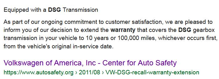

2014 yılı Eylül ayında 0 km olarak aldığım Seat Leon 1.6 TDI Style DSG aracımın aldığım günden itibaren bakımlarını düzenli olarak yetkili serviste yaptırdım. Son 60.000 km bakımı da yine Seat Sakarya Öztürkler yetkili servisinde yapıldı. Araç 12/10/2019 cumartesi günü İstanbul Bostancı'da seyir halinde iken aniden "hata - şanzıman " arızası ile yolda kaldı. Çekici çağırarak aracı Doğuş Oto - Kartal Şubesi'ne çektirdim. Aracım şu an 74.159 km'de ve 75.000 bakımı dahi yetkili serviste yapılacak idi.
Tüm bakımları yetkili serviste yapılmış olan, şanzımanı hiçbir şekilde zorlanmamış, bakımları aksatılmamış araç dahi bu arızayı yapıyor ve Doğuş Oto yetkilileri işçilik indirimi yapıldı, parçadan da %30 indirim yapıldı diyerek bizlere yaklaşık 6000 TL fatura çıkarıyor.
Forumda bazı arkadaşlar yetkili servis bakımlı olmadığı için fatura çıktığını yazmışlar, alakası yok. 200-300 TL'lik yağ bakımları için 1600 TL fatura ödedim, buna rağmen garanti kendi hatasını telafi etmedi. Yağ bakımlarını yetkili serviste yaptırayım da garanti dışı kalmasın demeyin. Her türlü size ödetiyorlar faturayı.
VW Group Amerikada bu araçlara 10 yıl 100.000 mil DSG şanzuman garantisi vermiş, ama biz Türkiyemin garibanları her türlü destekten mahrum bırakılıyoruz. Aldıkları para helal değil, daha ne diyeyim.< Resime gitmek için tıklayın >
