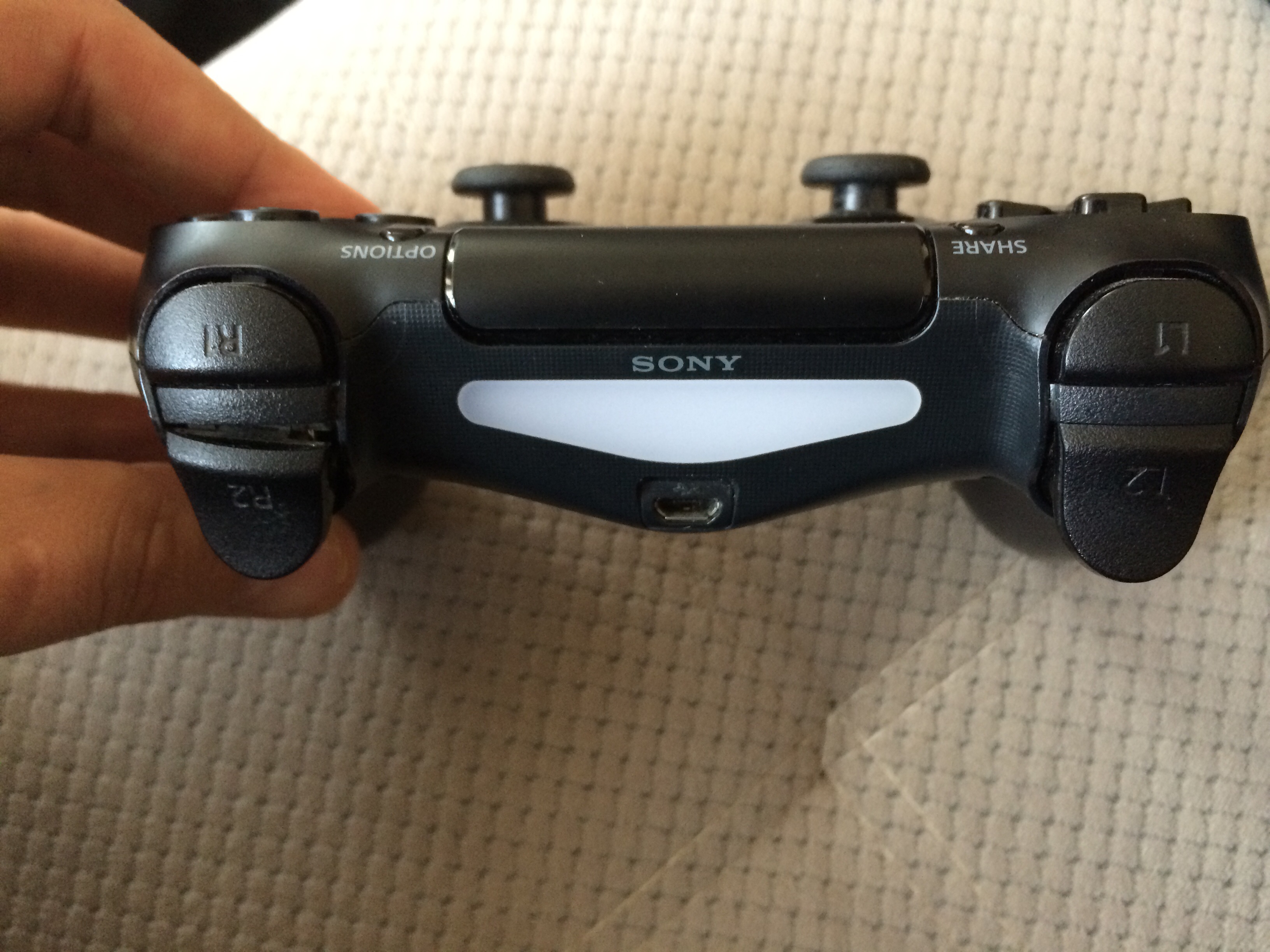

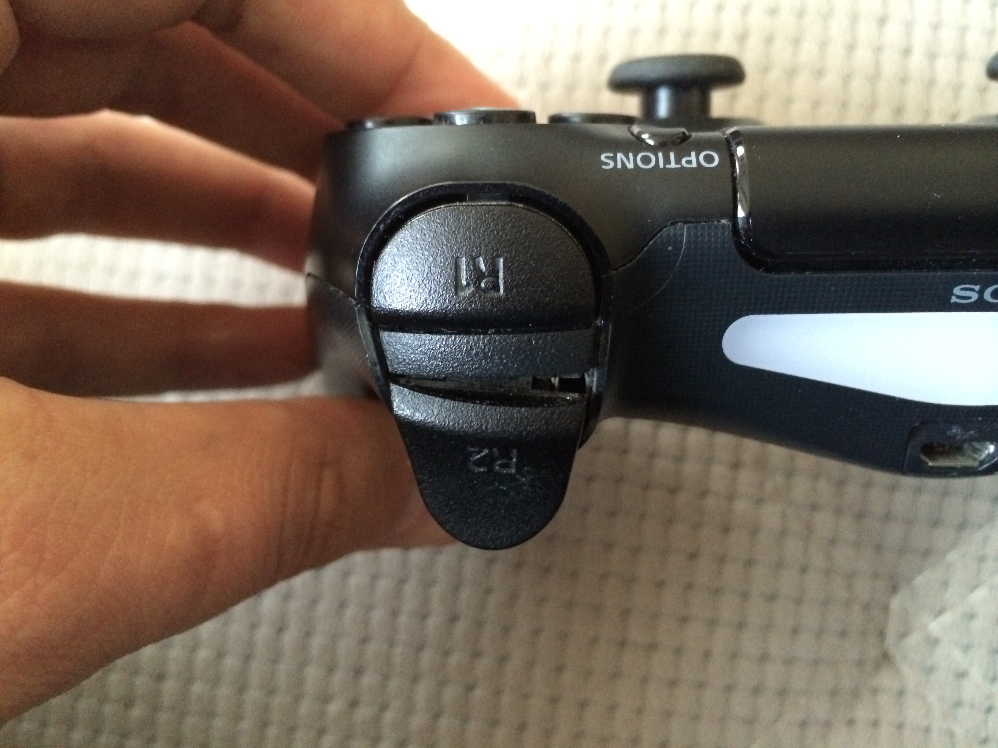

Arkadaşlar selam, DS4 ün R2 tuşu bozuldu. Tuş yana doğru kayıyor. Tetiği basıp, bıraktıktan sonra resimlerdeki gibi kalıyor. Ayrıca tetiğe basınca, basma hissi oluşmuyor. Sanırım bir çok DS4' de bu sorun meydana gelmeye başlamış. Youtube de bir sürü fix videosu mevcut. Cihazı Ocak ayında Teknosa' dan almıştım. Garantisi devam etmekte. Umarım teknik servis çamura yatmaz. Yada joystick te garanti şartları nelerdir? Bilen arkadaşlar tecrübelerini paylaşırsa, sevinirim.

Hocam makinede analog bir sorun olduğu sürece değişim imkansız ancak kolun beyni bozulacak ki öyle değişim çıksın yani dediğim gibi plastik bölümdeki her işlevsel bozukluk tamirle çözülüyor.
Birde arkadaş düşmediğine emin misin demiş.
Kendisi ds4 ü düşürüp aynı sonucu alırsa arasın sony yi vallahi hediye konsol gönderirler bunu nasıl başardın diye.
Olay şundan kaynaklanıyor şimdi ds4 ün bazı serilerinde r2 l2 tuşlarının esneme payları oldukça düşük bu sebeple oluşan gerilim 2x alanında toplanacağına x alanında toplanıyor ve bu sebeple pim kırılıyor.
Şimdi örnek veriyorum mesela bf4 te r2 tuşu ile ateş ediyorsunuz yada fifada sprint atıyorsunuz şimdi siz tuşa bastıkça tuş sağ kolunuza doğru esniyor şimdi bu alan küçük olduğu için iyice zorlayınca oradaki ray sisteminin daha fazla gidecek yeri kalmıyor sol taraf gerilimden yukarı doğru kırılıyor aynı sizde olduğu gibi.
