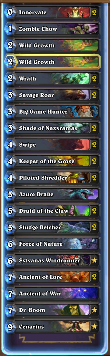

Bu deck ile ilk 5 i görebilir miyim?
Lore 2 olursa deck e ekleyeceğim.
Ragnaros fazla mı?
Azure ü çıkardım, eklemeli miyim?
Mind Control Tech kalsin mi?
Edinirsem eklemeyi düşündüklerim ;
Black Knight / - 1x Savage Roar yerine.
Ancient War / - 1x mind Control "
ancient Lore / - 1x ragnaros veya force of nature

ben kendi druid deckimle 3ten 2ye çıktım şuanda,evde olmadığım için decki atamayacağım ama bence 1x daha lore şart bu decke ayrıca 1x belcherın yerine 1x loatheb konabilir.böyle bir deck oynayacaksanız KT koyun bence rag çıkarıp daha çok value alırsınız çünkü şuanda bu kadar çok mech mage ve hunter olduğunu düşünürsek genelde ragnarosu es geçeceklerdir tabi silence kullanıp ragnarosu 8-8 miniona çevirebilirsin ama aggrolara karşı pek işe yarayacağını sanmıyorum rag atıp silencelayacak kadar yaşasanız bile board trade almanız gerekiyor önünüzdeki turn ölmemek için .Bence azure çok gerekli yüksek damageli swipe atamazsın belki her zaman ama early card drawın için önemli çünkü genelde çok gereksiz olmadıkça wrathı 3 damage için kullanıyorsun.Bu da bi kullanış şekli bu decki böyle oynayan çok tabiki ama oynadıkça neyin gerekli neyin gereksiz olduğunu anlayacaksın. Belcher süper taunt ama zaten 2x druid of the clawın var 2x de belcher aldığın zaman shadeyi de earlyde ortaya çıkaramayacağından piloted kalıyor elinde sadece.Bu da karşı control matchuplarında warriorın loathebinin senin 2x belcherını yemesi demek oynayacak birşeyin kalmadığı durumlarda.Bence 1x belcher yerine daha durumsal bir kart seçin ben harrison kullanıyorum mesela siz de yoksa loatheb kullanabilirsiniz.

Anladım hocam çok teşekkür ederim. Musait bir vakit deck paylaşırsanız sevinirim.
Dediğiniz eklemeleri yaptım, Loathep pek kullanmadım şimdiye kadar, acaba ne zaman atılmalı sahaya?
Force of Nature 2x mi 1x mi olmalı?

matchupa bağlı hocam rakip druid olabilir elinizde taunt yokken atabilirsiniz combosunu geciktirmek için yada roguenin elinde kart kalmadığı zaman büyük ihtimal elinde tuttuğu sprinti atamasın diye loatheb atabilirsiniz.Loatheb burda bi örnekti şu açıdan yani daha durumsal kartlara ihtiyacınız bence harrison olsaydı en iyisi harrisondı.Bence belcherın kalmasında da bi sorun yok ama control matchuplarında damage vs damage olarak geride kalıyor 2x belcher zaten çoğu zaman 8. 9.turnde falan oynadığınız oluyor zaten clawların da olduğunu göz önüne alırsak yada innervate saklayıp lore de atabiliyosun 5.turnde.Sırf bu 2x belcherlı deckler boardda tutunamıyor minion vs minionda geride kalıyor diye zaten spectral knight decklere geri döndü.

Druid için 2x senjin, 2x belcher şart gibi, kel thuzad ve 1 swipe çıkarıp belcher koysam nasıl olur.
Ancient War bence bu deck için gerekli bir kart.
Bu arada zombie chow yerine de Mind Control Tech daha iyi gibi mi? Chow başlangıç elinde gelse bile önüne taunt koymadiktan sonra aldığını geri veriyor.
İki milyonu öldürüp rakibin canı 30 fılanken öldürmek lazım.

Zombie chow un verdiği 5 healin bir önemi yok druid için. Zaten finişırı belli olan bir klass. Adamın canı 20yken bile bir anda bitirebiliyor. Zombi chowu adamı heallememek için canı 30 ken öldürmeye çalışmak yanlış strateji olur. Onu olayı 2-3 manaya kadar yani early game de yere konan 1-1 lik 1-2 lik minyonları temizlemek. Face vurmak için değil zaten

Anladım hocam teşekkürler, peki 2xSenjin veya ancient War (elimde yok gerci) eklemeye ne dersiniz?
Mind Control Tech için ne dersiniz?

Bence druidin basic tauntları varken senjine gerek yok. Ancient war güzel olur ama olmasa da olur. Mind kontrol bence gereksiz druid zaten yerde minyon kalmasına izin veren bir klass değil, yerde 4 tane minyon olmasını beklemek de çok gereksiz gibi, sırf bir kart alabilmek için yerde 4 tane minyon olmasını beklemek çok tehlikeli

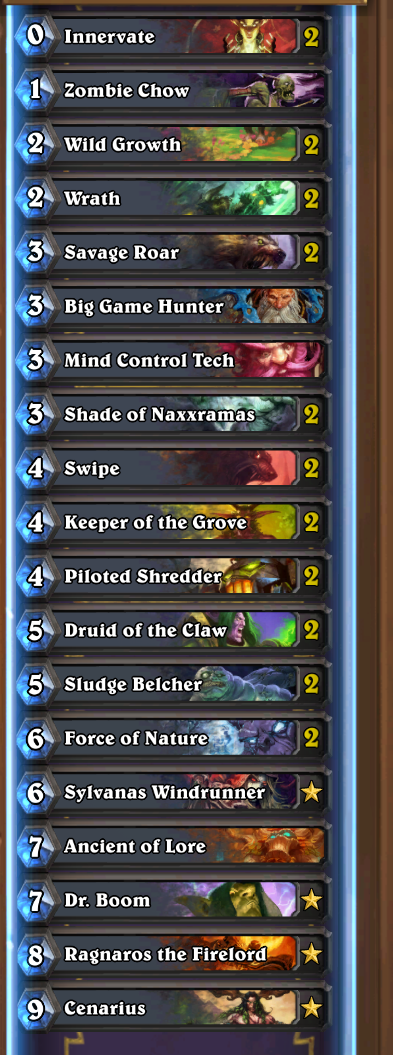

arkadaşlar bu deckte ne eksik sizce dustım hiç kalmadı.İlk Legendary Druide çıktığı için ondan devam edicem ilerde.

KT yerine, Ancient War ekledim, KT düşünüldüğünde doğru bir değişiklik olmuş mu, yoksa speel özellikli bir kart ile mi değişmeliyim miyim?
11 yıl (3263 mesaj)
Druid ustaları konuya bekleniyor.
Üstteki deck için söylenecek birşey var mı?
Birde druid ramp oyun stili hakkında birşeyler anlatır mısınız, ipuçları, board gibi.

benim deckin aynısı bu :D druid tamamen draw ile alakalı earlyde wild growth-zombie chow ikilisini yakaladığınız zaman kralsınız.Ama tabiki bi yerden her zaman eksiklik oluyor bu sefer elinizde ya shade ya da removal olmuyor.Ramp druidin olayı bu zaten tempoyu kaybederse oyundan düşüyor hemen.Genelde innervate'i hep daha büyük droplar için saklarım ben mesela lore,dr.boom gibi işin özü mümkün olduğunca boardı tutup late gamede comboyla işini bitirmek rakibin.Doğru tradeleri alıp sonrasında yüze vurmak tabi karşıdaki classa göre de değişir bu palaya karşı oynarken minionlara dokunmayıp direk yüze gitmek her zaman zararlıdır mesela ama rogueye karşı şansını deneyebilirsiniz. Kolento izlemenizi öneririm

1×azure ve 1× roar yerine 2x senjin olabilir eğer aggrolara zorlaniyorsan daha yüksek ranklara oynaması lazim bu destenin wild growth ile başlamakher zaman iyidir.mana bosa harcamak çokoönemli ornegin coin piloted wildgrowth ile basladin ilk turn coin+wild yapmamalisin 3 manaya oyniycak birşey yok ama shade olsa elinde bu oyun mantikli olurdu gibi. Bunlarda çoğu kişi hata yapiyor.wrath i mümkün olduğunca draw seklinde kullanmaya calis.
