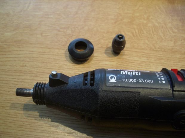

bu resim biraz eski makinenin markası dremel 300series ve kullandığım 3. drilim üzerine takılı olduğu ve üzerinde takılı olduklarıda pp dril ayağı ve pp esnek mil
