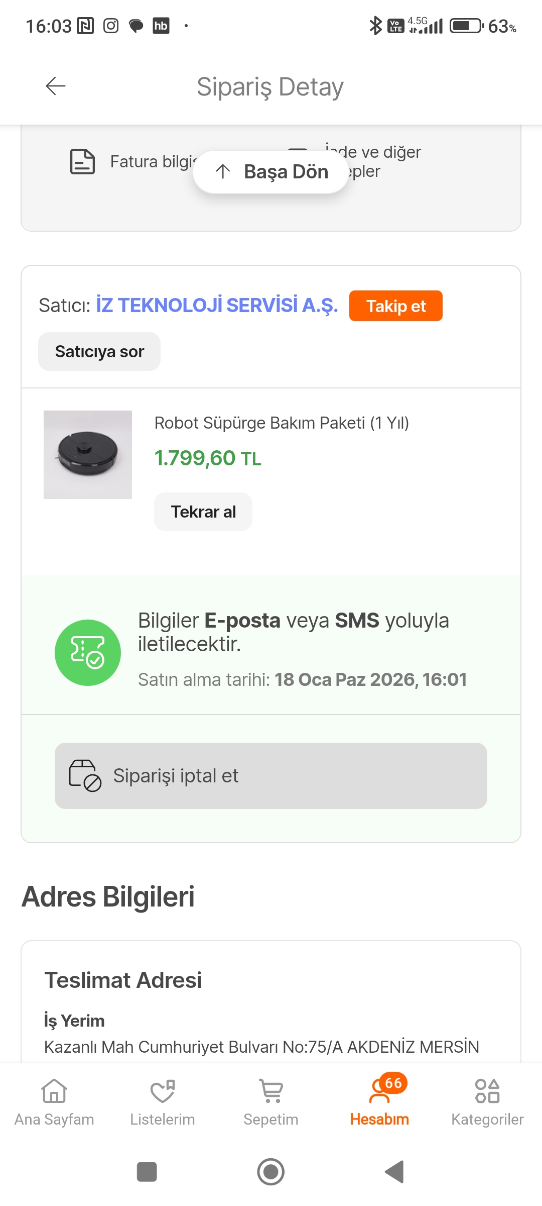

İyi günler , dreame x40 ultra aldık ama fiyat içerisine 1 yıllık bakım paketi dahil bunu iptal etmenin bir yolu var mı ? İptal edilebiliyorsa da gerek var mı sizce ?

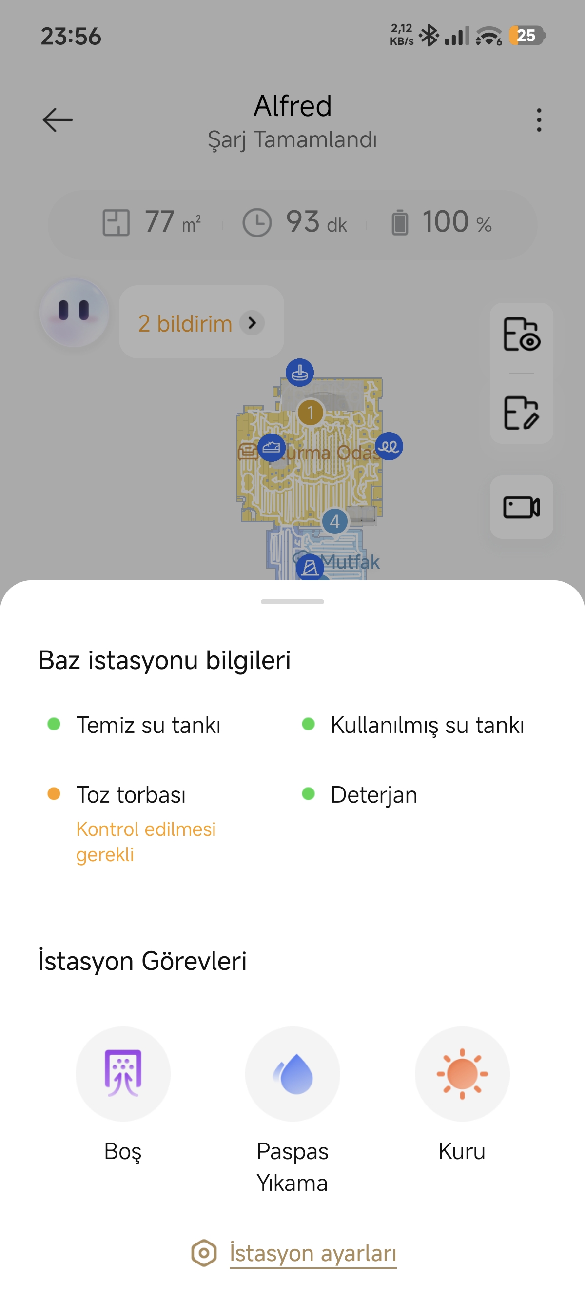

Bir yaşımıza daha girdik yeni güncelleme ile. Bu süpürgede toz torbası doluluk sensörü yoktu. Vardı da yazılımla mı engellemişlerdi. Bugün ilk defa toz torbası uyarısı verdi. Hayretler içindeyim. Gerçekten de toz torbası sınırdaydı. Pazartesi yenisini takarım diyordum. Enteresan. < Resime gitmek için tıklayın >
2 ay (125 mesaj)
Yanlış anlamadıysam durumu, daha önce karşılaşmamanıza şaşırdım. Bende daha önce iki defa, ki güncelleme öncesi oldu bunlar, yanaşma ekranına bakmadım ancak doluluk ve kontrol uyarısı mesajı vermişti ki uyarı üzerine değiştirdim toz torbasını.

Bende bir kere ağzına kadar doldu hatta cihazın fırçasından çöp geldi buna rağmen uyarmamıştı. Temizlik döngü sayısına göre uyarı verdiği söyleniyor.
Bu mesajda bahsedilenler: @yds
