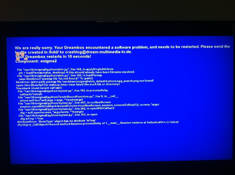

Nıhat kardesımın yaptıgı cıhaz cok super sorunsuz caLIStı.. fakat skin yuklemek ıstedım temayı degısıtırmek ıcın cıhaz uzerınden ındırdım 1 tane... sonra cıhazı skın sec kısımına gırdım skın_default vardı ona tıkladım ve cıhaz daha acılmıyor ftpp ıkle ıcıne gırebılıyorum fakat acılmıyor sureklı boot edıyor ...
cıhaz acılmıyor default skın dedım ama file:usr/lib/enigma2/python/kin.py vs hatalar gelıyor ekrana kapanıyor sureklıbootluyor ve aynıo hatayı tekrarlyor pcden dosyaları gorebılıyorum ftp den acaba /usr/lib/enigma2/python/ klasörunun orjınal halı olan varsa rarlayıp atablır mı bana dmm800 hd sım 2.01 skın ındırdım cıhaz uzerınden ondan sonra bole oldu....
Aynı şekilde bende scin yükledim..adonttan çihaz kapandı..açılışda sürekli boot yapmaya ve açılmamaya başladı..bende yeniden başdan flaş atıp yeniden kurulum yaptırttım..Gaçmiş olsun

arkadaşlar sorun bu skın yukledım sonra cıhaz bole oluyor kapanıp acılıyor.. boot ekranında...
