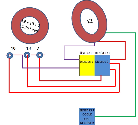

Çift çanak var
TURKSAT + ( HTBir - ASTRA - EUTALSAT )
2 ad Dieseqc var ( üst kat ve benim kat )
Turksat tek LNB 3 çıkış var
Dİğer çanak multifeed
Hotbird iki dieseqc de kablo gidiyor
Astra ve eutalsat sadece benim diseqc e gidiyor.
Sorun :
Normal Turksat yayınlarında servis ulaşılamadı hatası var.
Şifreli kanallarda sorun yok.
Yayın olmayan bir kanala geçersem Normal kanala geçinde o görüntü de gidiyor.

DREAMBOX 500 S Sehpada TV nin altında duruyor
Alt rafda DVD player var
30 cm sağında dolapta müzik seti + adsl modem ve telsiz telefon var
Telsiz telefon kullanım dışı
Diğer receiverı bu sisteme takınca sorun yok.
Hotbird ve turksat arasında geçişler çok güzel
Normalde SUnny 9030 CI , Cocuk odasında duruyor
Ere21m
Senin önerini çok yaptım sadece kanal de değil diğer kanallarda da denedim sonuç negatif
Ctesiye kadar üst katın dieseqc le benimkini yer değiştirecem

Tiske arkadaşım
Senin sisteme iyice baktım. Yanlış anlamadıysam şunları yapmalısın.
Diseqc 1'i iptal et. Yerine EMP Option Switch koy. Multifeedden gelen üç uyduyu Diseqc2'e bağla. Diseqc2'den çıkan ucu EMP'nin A kısmına, Turksattan gelen kabloyu da EMP'nin B kısmına (mümkünse Diseqc2'nin boşta kalan 4. portuna) tak. EMP'den çıkan kabloyu da Receiverin girişine bağlayıp bendeki ayarları aynen uygula. Eminim ki uyduları sorunsuz seyredebileceksin. DM 500-S cihazı gerçekten uydu ve uydunun sinyallerini seçiyor. Seyredeceğiniz uydunun sinyal ve kaitesi en az % 65-70 civarında değilse, cihaz bu uyduları istediğiniz kadar taratın tanımıyor.
