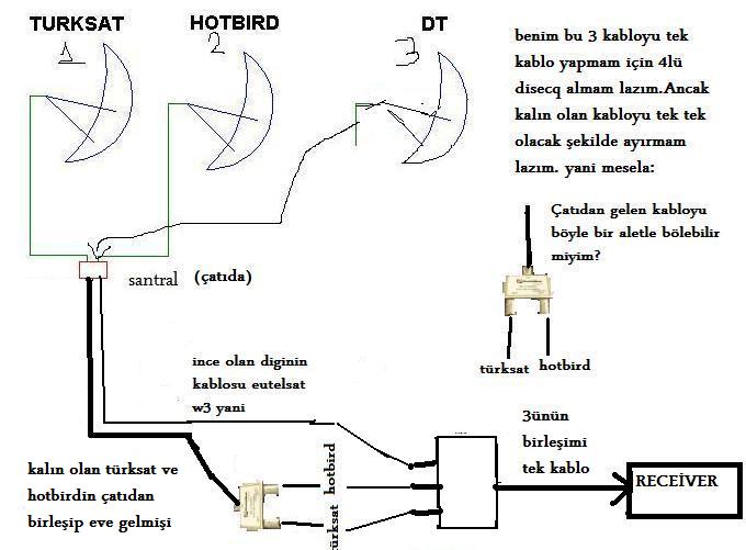

Benim amacım hotbird, eutelsat w3(digitürk yani) ve türksatı(gerek yok ama mecburiyet) tek kablodan yeni alacağım dreambox kutuya göndermek.. Bizim merkezi sistem olduğu için durum karışık biraz.
Türksat ve hotbird tek kabloda birleşiyor çatıda ve her eve tek kablo halinde geliyor. Sorunda bu.
Eutelsat w3 ise farklı olarak geliyor. Yani burda sıkıntı yok.
Şimdi yapmam gereken aynı kabloyla gelen Türksat ve Hotbird çanağının kablosunu tek tek çıkarmak ve bu 3 uydudaki kabloyu 4lü bir disecq sayesinde birleştirip tek kablo olarak çıkartmak.
bu acaba mümkün müdür?
yazdıklarımın şeması şu şekildedir..
15 yıl
bi çizim bu kadar zorlaştırılabilir :))
senin yapman gereken 2. tek alacağın kalın kabloyu o diğer 2 li switch ile birleştirmek
yani bir ucuna merkezi sistemden gelen tek kablo (turksat ve hotbirt) diğer ucunada digiturku bağlayıp kalın çizdiğin kablo ile direk receivera vereceksin
öle bi kombinasyon yapmışsın ki :))))
< Bu mesaj bu kişi tarafından değiştirildi nihat1551 -- 14 Mart 2010; 14:18:18 >
15 yıl
valla Nihat abi nesi karışık yaa :D:D o kadar uğraştım zaten :):)
yani sen diyorsunki disecq almana gerek yok. sadece su 2li çıkışı tekliye veren bir aparat mı lazım sadece?
not:santralden eve giden çıkışı bir adet switch ile birleştirdikten sonra tek kablo ile eve göndereceksin yazmışsın. bu kısmı anlayamadım?

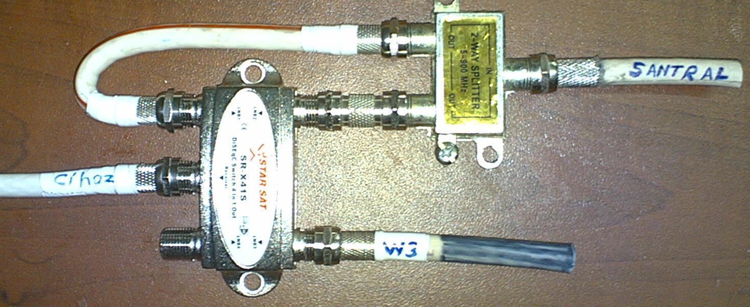

15 yıl
digi çanağını o 2 li aparata bağlıcaksın merkezden gelen birleşmiş ikiliyide diğer ucuna
sonra eve tek göndericen
15 yıl
Orijinalden alıntı: nihat1551
anladım abi diseq yok sadece 2li aparat yetiyor yani.ben önce ayn ı kabloda olan türksat ve hotbirdi önce ayırmamız gerektiğini sanıyordum. internette bakarken olaya arkadaşın biri şöyle yapmış:
15 yıl
15 yıl
olay budur :))
bunu mu yapacağım?
15 yıl
evet onu yapacaksın
santrali direk splittersiz 1. girişe bağlasanda olur gibime geliyor ....
olmadı resimdekinin aynısını yap
